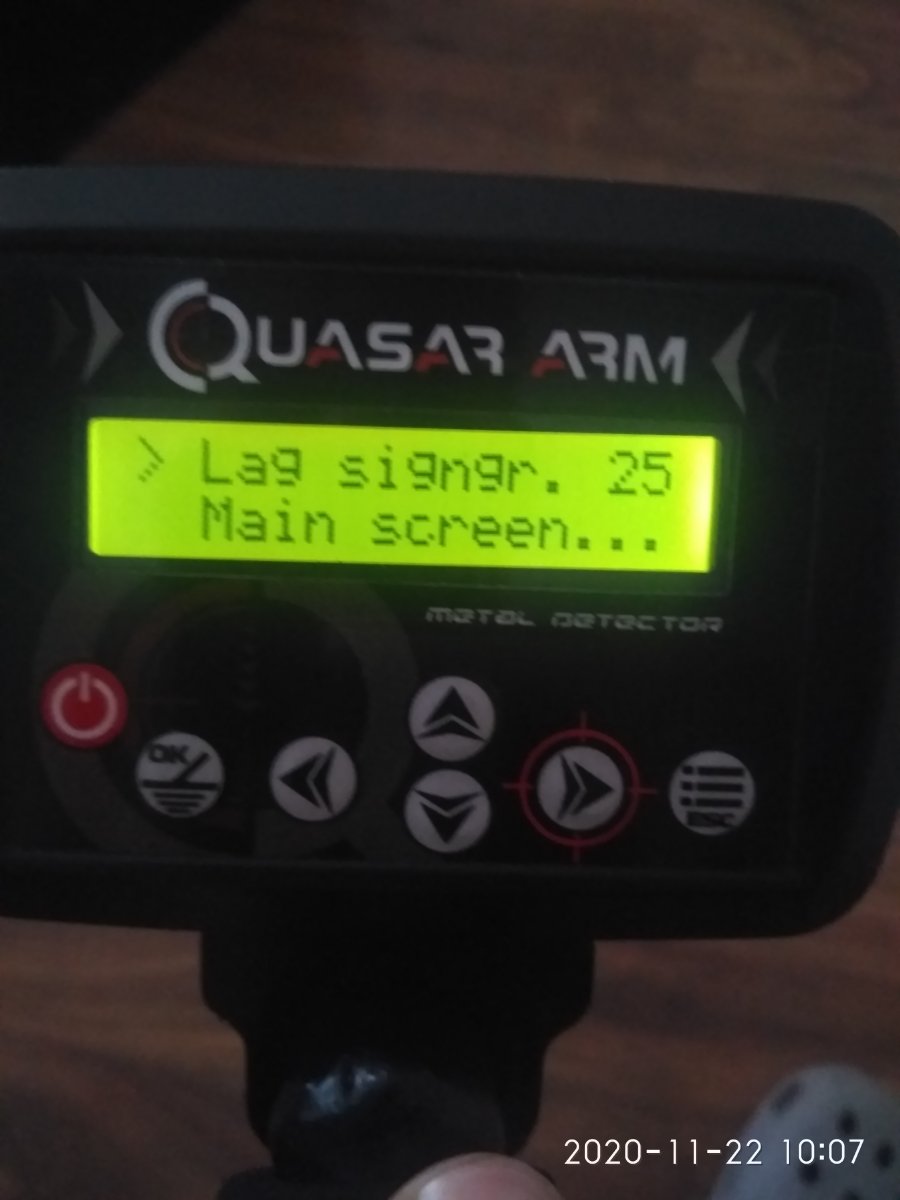

    Нет, на главний екран виходите и стрілками вверх вниз нажимаете, это барьер.

    Чем выше значения тем дольше не гаснут столбики сигнографа. При высоких значениях легче определять чернину которая пролазит в цвет. У цветных целей один-два столбика зажигаются, а у чёрных которые пролазят в цвет "пианино" из столбиков. На сильной мусорке не рекомендуется ставить высокие значения.
