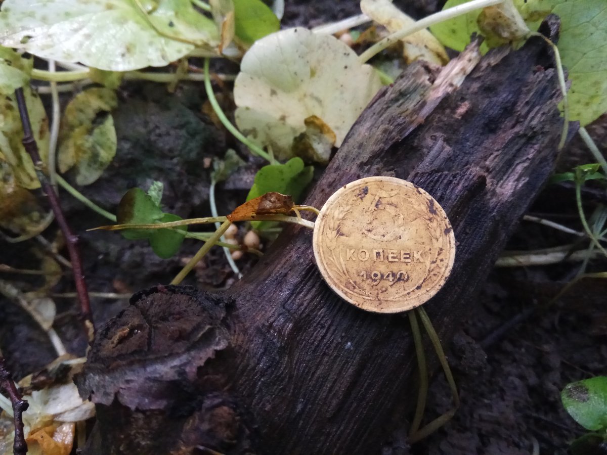

    ДД28, результат на 5коп... це мабуть все ж таки не те питання, я звичайно міряв, є десь записане... 76мА, бар'єр 6, фільтр тоді здається стояв SLOW, можливо дужеSLOW 31см впевнений сигнал 36-37см починає "захватувати" , тоді прошивка була 2,2,3.
    Зараз поставив, і вчора перший раз вийшов 2,2,11, по звуку вона значно приємніша, по інших відмінностях не скажу, так склалось що вийшов в грозу. В дома не можу поміряти бо недавно такі електромагнітні завади з'явилися навколо що прилад не замовкає, і то не в мене в хаті а десь ззовні. Тільки виїжджаю в найближчий лісок (2км від мене) без проблем можу ходити на 4-5 бар'єрі і фільтрі СЛОВ.

    Недавно закопував 5коп СРСР в лісовому грунті (не пісок) на штик (28-29см), ледь брало але брало, можна пропустити якщо бігати а не шукати з приладом, ВДІ здається показувало завищене значення. Ще замітив що викопаному грунті здається бачить гірше ніж у влежаному. А на піску ще ніколи не копав
