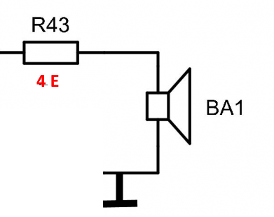

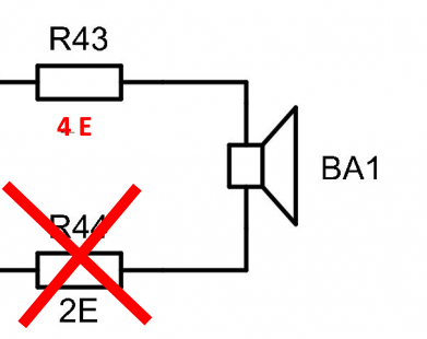

    Вот я расскажу почему подключать резисторы с динамиком нельзя.
    Вот стартуем из этой схемы
    Вот она в рамочке.
    Возьмем ее крупным планом
    Возьмем крупным планом подключение динамика
    Как показано на рисунке ,так рисовать нельзя,зачеркнутый резистор лишний,лучше увеличить резистор R43 на номинал удаленного резистора
    Вот так должна выглядеть правильно нарисованная схема.
    Ну я добавил землю просто для продолжения урока,что бы не рисовать много раз.
    Теперь решим классическую задачку
    Пусть наш выходной сигнал будет 3 вольта(ну у STM32 сигнал где то в таком пределе,мы же точно не знаем,так как на схеме не указано точно напряжение питания)
    И так считаем мощность динамика.
    формулы простые. I=U/R P=I*U
    Находим ток идущий через динамик!
    I=U/R =3в/8ом =0,375 А
    теперь считаем мощность динамика!
    P=I*U =0,375*3=1,125 Ватт!
    Все ОК ! так как мы и задумывали!
    Что проще ставь заявленный динамик и наслаждайся!
    Но мы легких путей не ищем!
    У нас нет такого динамика,нам его лень искать.
    Но мы "умные" ,как сказал ленин -:"Мы пойдем другим путем"

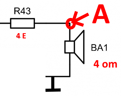

    У нас же есть динамик сопротивлением 4 ома!
    Это же гениально,включаем последовательно с динамиком сопротивитель на 4 ома и УРА!
    А вот вам членн политбюро!
    Что же получится?
    А будет вот такая схема
    А теперь решим задачку с ней.
    А теперь у нас получился элементарный делитель напряжения.
    Для начала посмотрим что у нас будет в точке А
    Так как у нас сопротивление резистора R43 и сопротивление динамикаВА1 одинаковые,то без формул мы знаем,что напряжение в точке А упадет в 2 раза ,
    Тоесть 1,5 вольт.
    Теперь по нашим формулам считаем все остальное.
    I=U/R =1,5в/4ом =0,375 А
    P=I*U =0,375*1,5=0,56 Ватт! 0,56 Ватт!
    Все понятно? у вас мощность динамика упала в 2 раза!
    А оставшимися 0,56 ваттами резистор R43 воздух греет!
    Ну что вы поняли, что вы ничего не понимаете в электронике?
    А ведь зная такие дела вы бы моментально согласились с этим,
    И не говорили бы лозунгами как ленин в октябре.

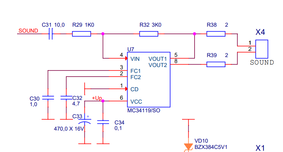

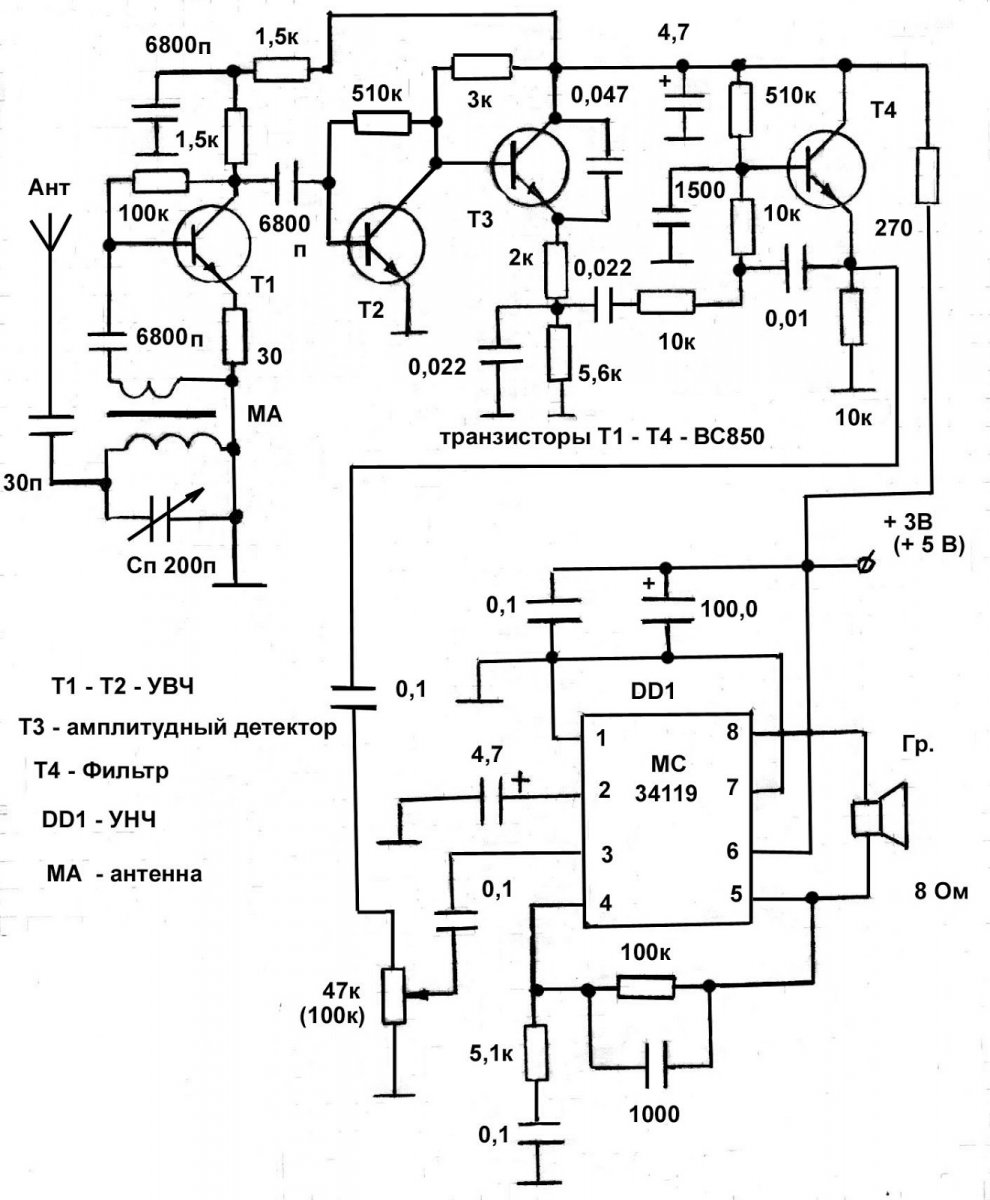

    Знаете что такое сверх скорость? Если крутиться на сверхскорости вокруг своей оси можно поиметь себя в попу, вот вы сейчас это и сделали. Это просто банально защита от дурака, схема прибора рассчитана для ширнармасс, с учетом что народ будет тулить какие попало динамики, а по пути до них есть еще разьем и провода, где может случиться КЗ. Вот это просто два резистора типоразмера 1206 ставятся именно так как по схеме, что бы в случае КЗ принят на себя удар, что бы дымок пошел не из МС34119.Или как часто бывает при повреждении динамика народ ковыряет первый попавшийся из китайской игрушки, часто как раз на 4 Ом, ставит и идет копать потому что "сейчаш или никогда".
    Схему читать мы не умеем, это всего лишь фантазия, а на выходе 14 sound в реале размах не 3 вольта.

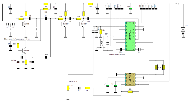

    Вот эта схема просто перерисовка Altairusa схемы автора прибора. И это наилучший в работе вариант из всех которые были. Динамик рекомендован самый распространенный 50 Ом 1 Вт.

    На предидущей старнице вы же сами привели картинки с внутренней архитектурой МС34119 из даташита, и вопреки им же пишете бред.
    Я боюсь представить какое будет обьяснение номинала C31 10 мкФ:D:D:D

    А теперь лабораторная работа для
    gvv2309 на тему даташитов и реальности , а также что такое УНЧ и Ку.
    Имеем МС34119 - усилитель низких частот, ключевое слово усилитель , значит есть и коэффициент усиления, который согласно даташиту рассчитывается по формуле Ку=2×Rf/Rj. Rf = 3 кОм, Rj= 1 Ком, соответственно рассчетный Ку=6. Что же имеем по факту, диапазон питания МС34119 6 - 8,3 V,
    на входе перед R29 при 50% громкости размах 1,4 V
    На выходе МС34119 имеем размах 4 V
    Ку по факту 2,85 . Теперь о мощности. Прибор без датчика в режиме покоя потребляет 35мА, с постоянной озвучкой 85 мА,разница 50 мА ,мощность по факту с динамиком 50 Ом = 4×0.05=200 мВт на громкости 50%. Что более менее соответствует даташиту. Вот вам и реальность и китайские динамики 1 Вт которые по факту 0,5 Вт, это вам не 0,25ГДШ2 .

    А теперь сравним реальные показатели с бредом от gvv2309
    Почитайте его перлы.
    Вообразите ток 0,375А через миниатюрный 40 мм динамик 8 Ом ,это сразу дым и возгорание, при том что общее потребление прибора максимум 0,185 мА, человек вообще не понимает о чем пишет . Познания его на уровне двоечник первый курс ПТУ, а диагноз был виден сразу, я думаю многие знают слова этого персонажа
    Вот так троли с помощью кучи картинок питаются манипулировать сознанием непонимающих людей.

    Вот это вообще днище, то есть с проца выходит 3 вольта и минуя УНЧ на динамик приходит все те же 3 вольта, вопрос зачем нам тогда лишняя МС34119?
