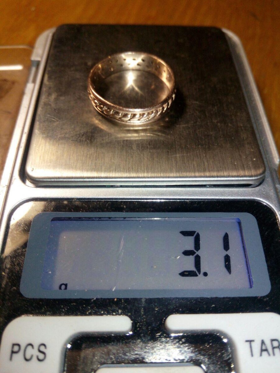

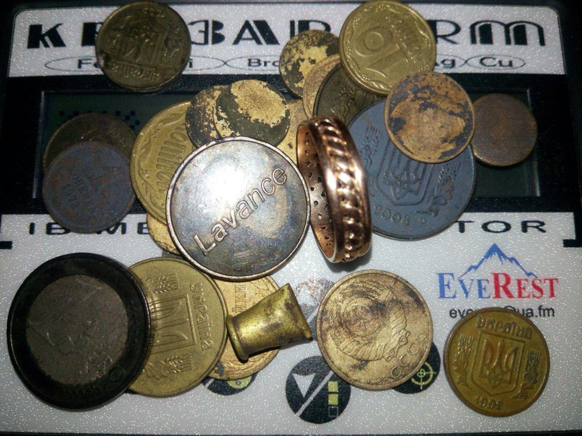

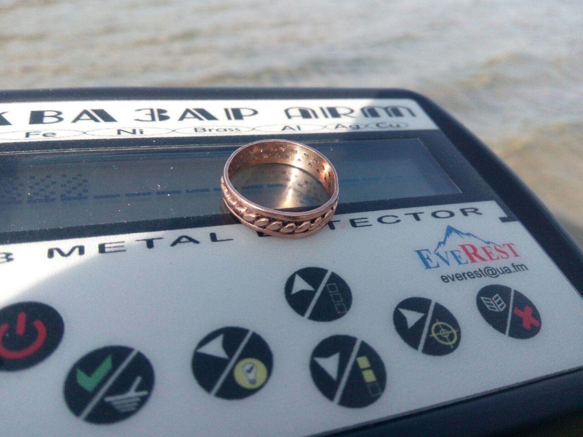

    Всем привет! Вышел потестить две прошивки на Квазар АРМ - понять какую на следующий сезон в подводник залить. Между делом дёрнул рыжик в прибойке! Тестил 234 и 2214 - особой разницы не увидел. По настройкам: ток 80, ДД20 частота 14.4 кГц, звуковая схема 1, амплитудная зависимость 1, БГ автомат на слоу, фильтр нормал, сигнограф 20. Колечко было на 20 см среди крышек пивных ржавых. Было слышно чётко и легко отличимо от крышек.
    Всем правильных сигналов и правильных целей!
