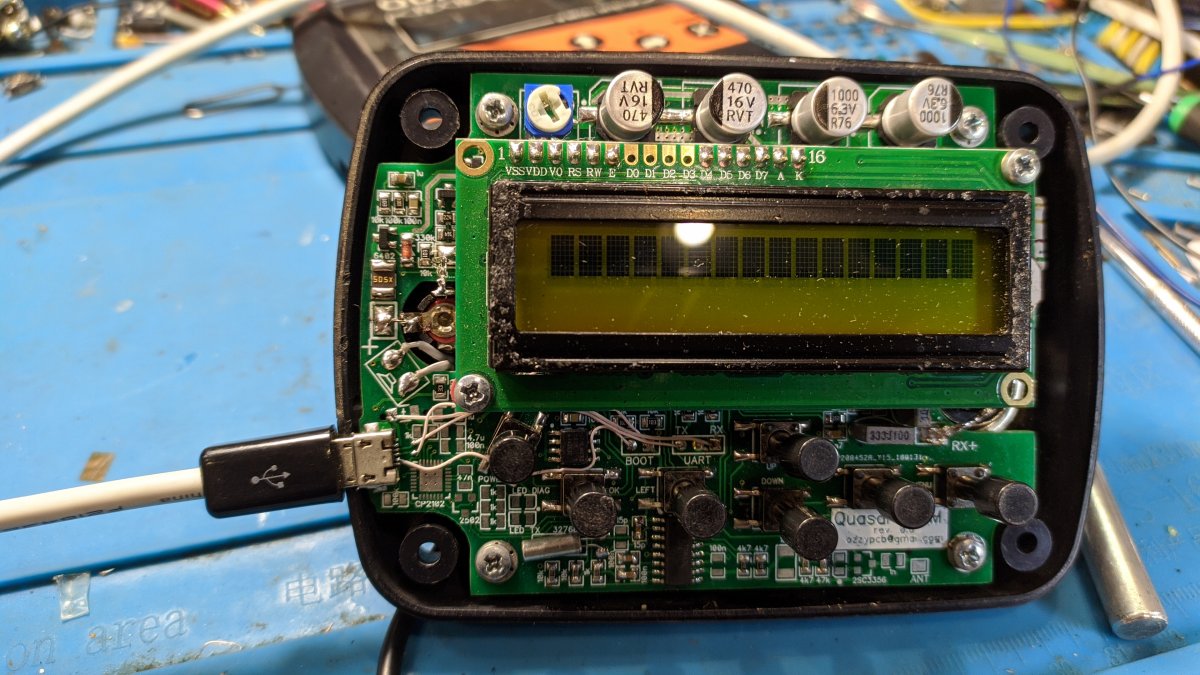

    Как на такой плате вывести розьем на микро юсб?

    Если для перепрошивки, то нужено что бы на плате присутствовал конвектор usb-ttl, в другом случае никак

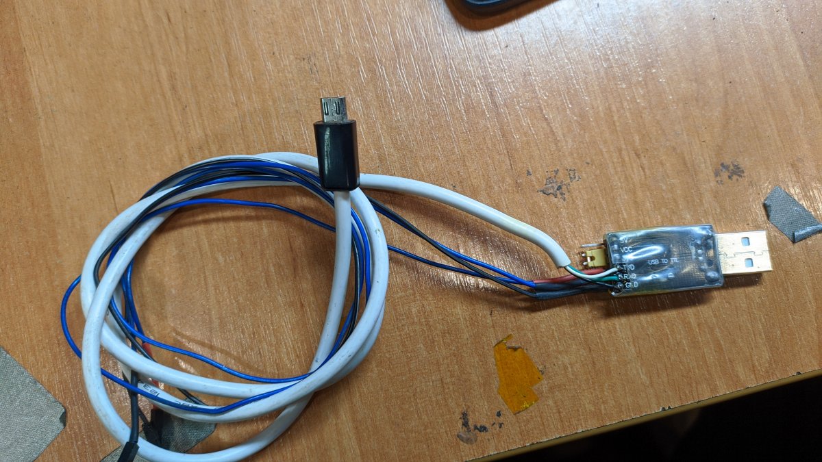

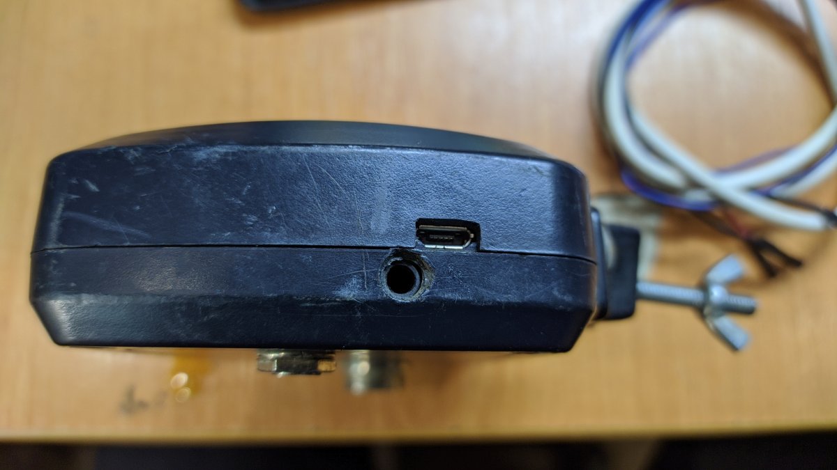

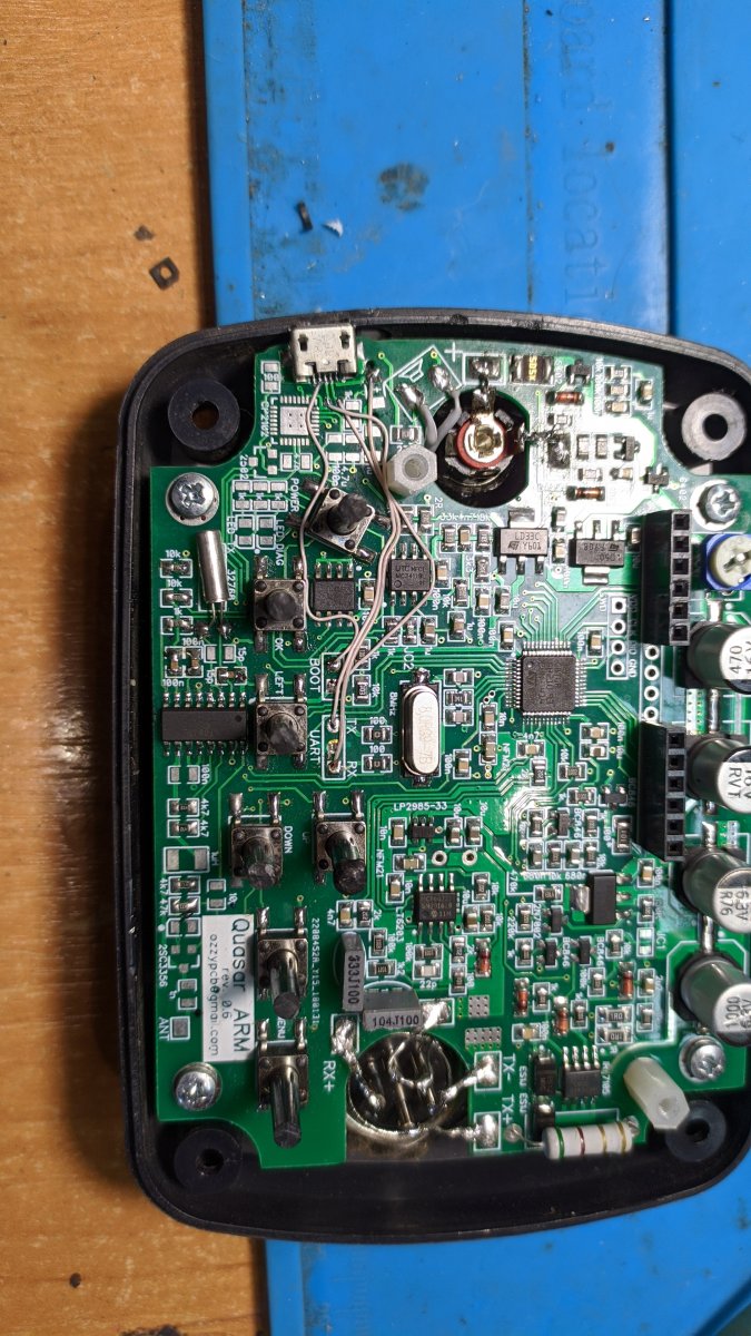

    Делал когда-то, выводил microUSB.
    Для прошивки используется 5 пинов, также и в microUSB 5пинов... Просто в "папе" перемкнул два контакта, которые распаяны на "boot".
    Подключив кабель, включаем прибор и он в режиме прошивки, без кабеля - обычное включение.
    Shurik22 подобається це.

    Гениальное всё просто! тоже на одном из своих приборов использую такой вариант, до второго ещё не дошли руки.

    Вот для наглядности, сегодня поставил на свой также.
    ЗЫ. Прибор мой, меня не напрягает наличие лишних "соплей" внутри. Сделано так, потому что есть ещё приборы, на которых также выведен разьемчик под один ттл конвертер.
