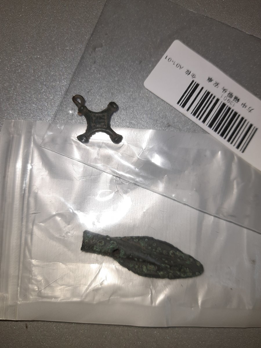

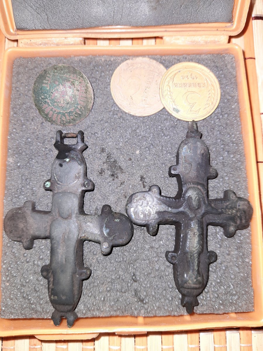

    Вернулся на прошивку 2.3.4, немного вроде как стабильней, особенно для монет, но для чк и кр слабовата, не видит слабо проводимые цели в земле, которые я находил этим же прибором на 2.5.6 и 2.6.1. Вот для тестов крестик маленький только по возуху и то близко 20200124_084258.jpg зато потом нашел побольше, первую половину стемнело, вторую через 40 минут в 3 метрах от первой. 20200125_201450.jpg

    Мелкий крест нашел на 18.75 гц 20ДД 2.5.6 , большой уже ходил на 2.3.4 прошивке 32Х24 12 гц

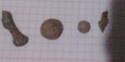

    Эти обломки закопаны на тестовом домашнем полигоне катушка ДД20 16.5 Кгц прошивка 2.3.4. квазар видит обломок олвянистой.
