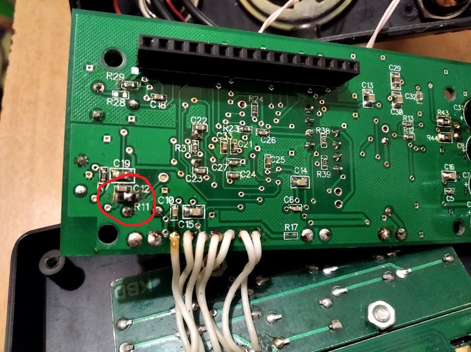

    Виникла проблема з квазаром.
    Почав балаболити.
    Причиною може бути ганч в схемі на даній ділянці?

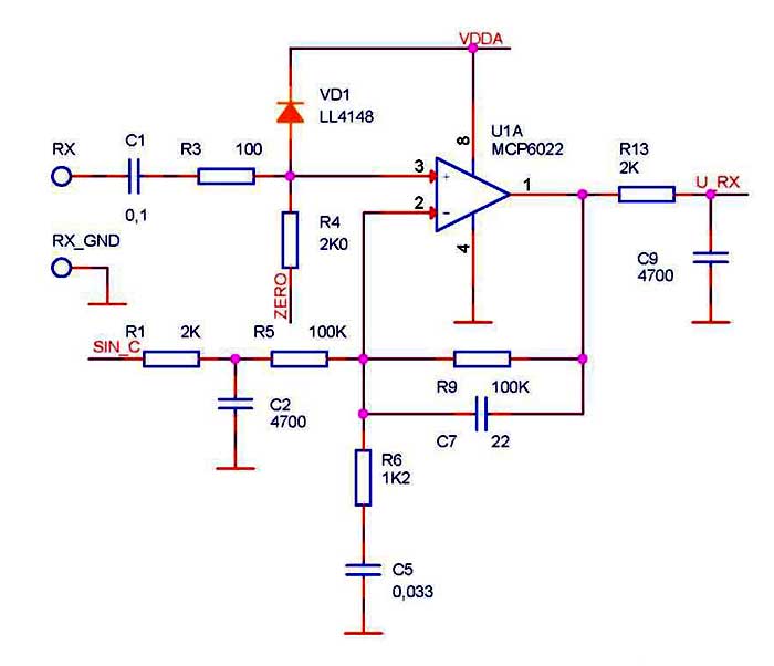

  21. UnderCover
    UnderCover Feldwebel
    На 2 ногу MCP6022 наліплено два резистора послідовно(на фото обвів). Але де то на схемі так і не зміг зрозуміти, бо позначення різні.
