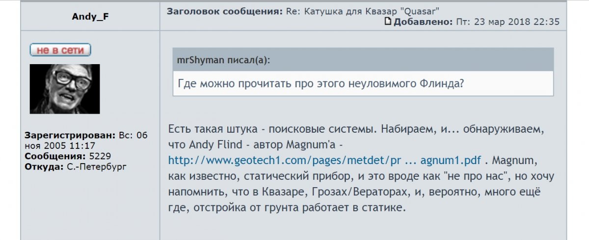

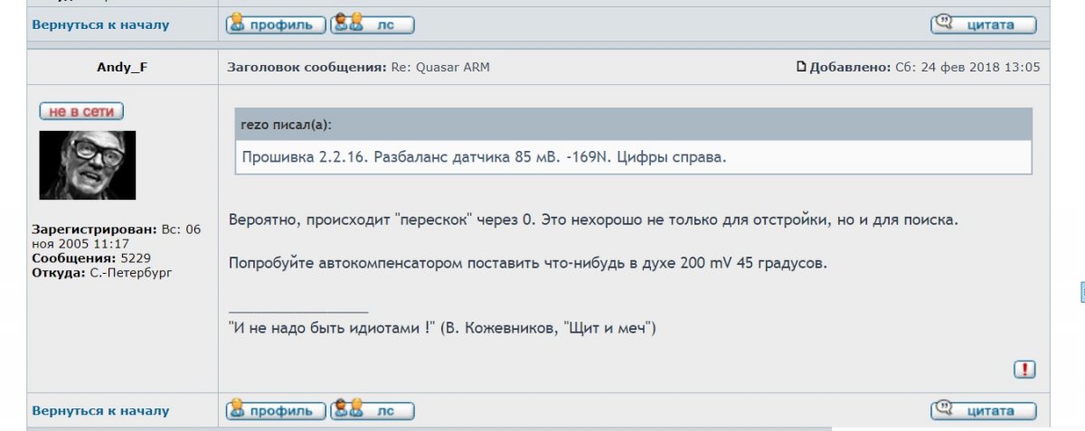

    Просто оставлю тут скрины с мнением автора по этим вопросам и каждый сам себе решит кому в этих вопросах доверять. Лично я доверяю автору прибора Андрею Фёдорову.
    Кто не верит автору, может делать катушки с любыми значениями и ждать хорошей работы прибора. Спорить не буду ни с кем - делайте как хотите.
