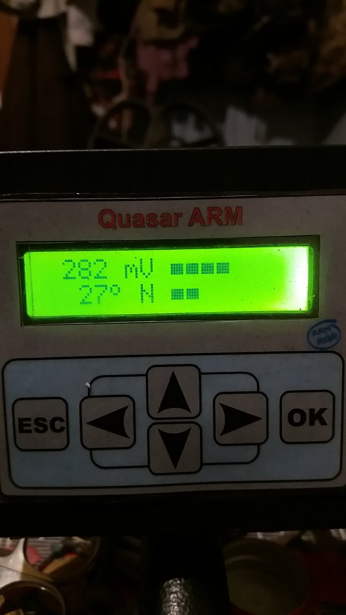

    Доброго всем здравия!
    Собственно возник вопрос, у всех ли так?
    На пошивке 2.6.1М розбаланс датчика без компенсатора
  20. RazBoyNic
    RazBoyNic Schütze
    Датчик сводился на прошивке 2.6.0
  21. RazBoyNic
    RazBoyNic Schütze
    На снайперке аналогичная ситуация,
    на 2.6.0 оба вектора вправо, а на 2.6.1М в разные стороны.

  24. Тогда вручную установите желаемый баланс , и поверните вектора в нужную сторону .
  25. RazBoyNic
    RazBoyNic Schütze
    Да это понятно. Вопрос в другом, в достоверности сведения баланса датчика.
  26. RazBoyNic
    RazBoyNic Schütze
    Вопрос, какая из прошивок дает некорректные данные?
    Думаю надо прошить пару более старых версий и на них посмотреть.
