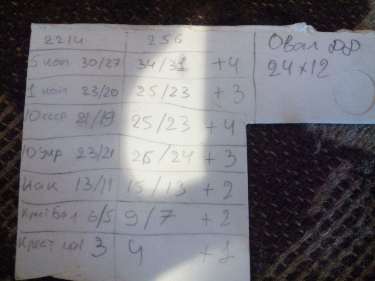

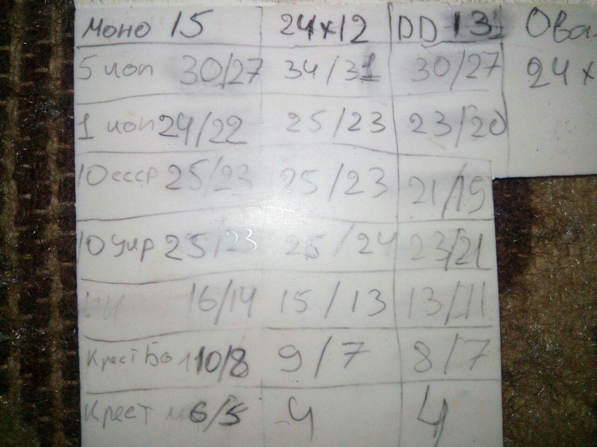

    У меня так. Можете увидеть, кстати прирост дальности на крайних прошивках.
    Настройки не на максимум - ток 65, фильтр - нормал, озвучка - SHORT, амплитудная зависимость - 1, сглаживание - MEDIUM.
    Вторая картинка - прошивка 2.5.6
    Тестил две прошивки - 2214 и 256. По цифрам в табличке: первая цифра - захват цели, вторая - чёткий сигнал.
    Концентрик 15 см 17857 кГц.
    ДД 13 см 12096 кГц.
    ДД 24х12 11538 кГц.
    FARfOR, Roman7570 та sos1234 подобається це.

    Сравнивал обе прошивки, менял режимы работы и т. д. В результате 256 по воздуху(лес, песок) видит чуть дальше. Чернозем и его разновидности весь прирост
    сравнивают. А дискрим хуже. Откатился на 234
