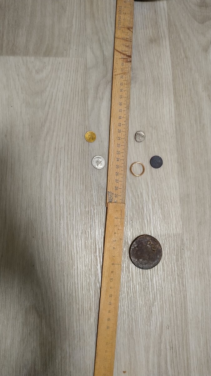

  26. Svatik
    Svatik Stabsfeldwebel
    1,126
    Location:
    Харьков
    Вот такие показатели в доме , ток 75 , фильтр нормал , дальность конечно уступает Деусу ))
    Arch likes this.
