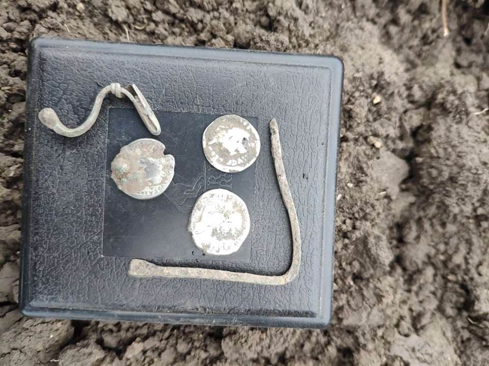

    Прошивка 2.6.0 - есть гут.Сегодня по полю после всех камрадов с разными апаратами.В подтверждение фото прилагаетса.......

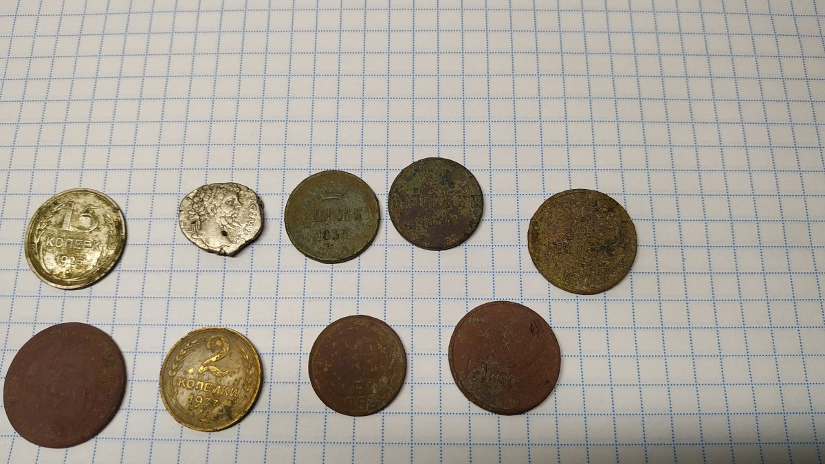

    Результат на лицо поле после вспашки били масками деусами турками этраками -целую неделю. Совет -хожу в наушниках на слоу -проводка очень очень медленая.И есть находки всегда....

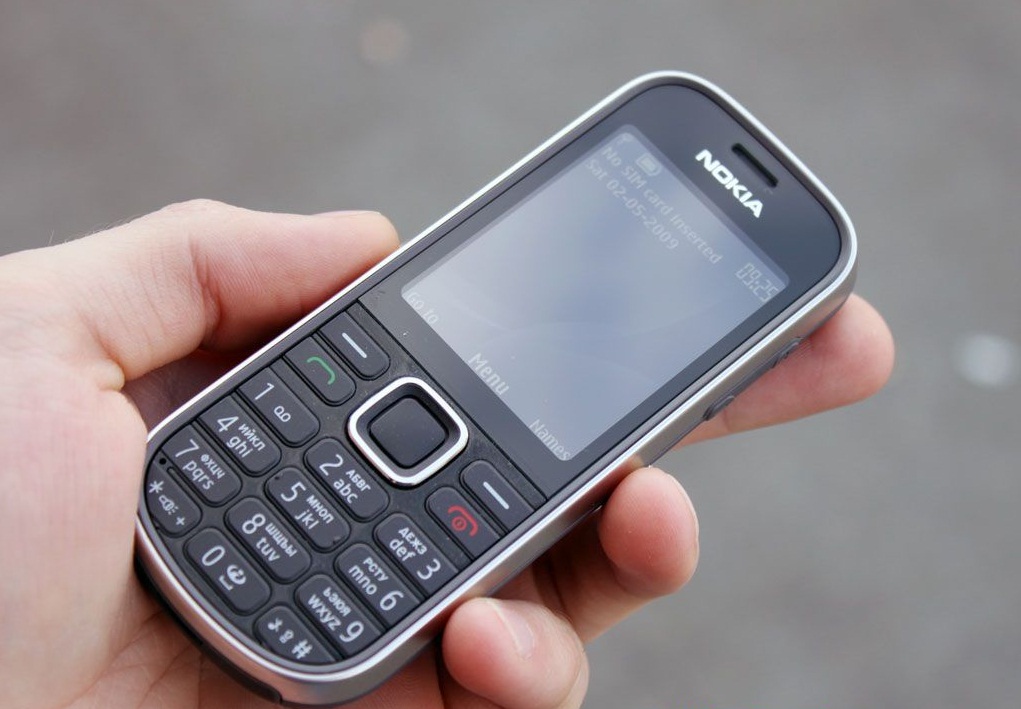

    Насчет наушников - Взял старую Nokia 3720 и хожу с ней. Хватает на два выхода, без подзарядки. Акум в ней поменял.
