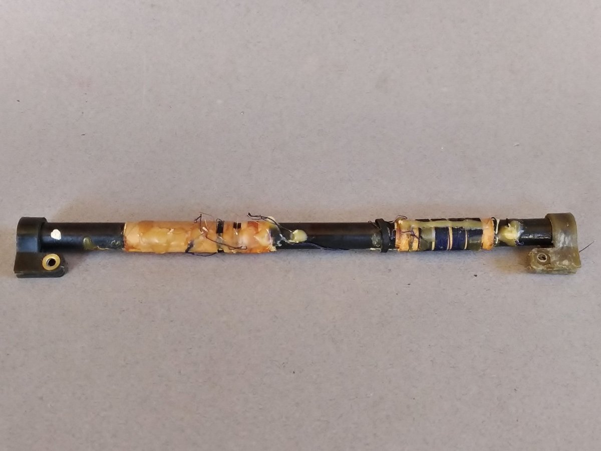

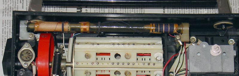

    И марка и размер имеют значение. Чтоб не углубляться в пояснение, напишу какой подойдёт идеально. Находите с советского приёмника ферритовую антенну - пруток см. 15-20. На каждом рынке на барахолке можно купить за 5 грн. Отмеряете 1 см., надпиливаете бороздку и ломаете в том месте. Вот этот сантиметровый кусочек и будет идеальным вариантом и по проводимости и по размеру.

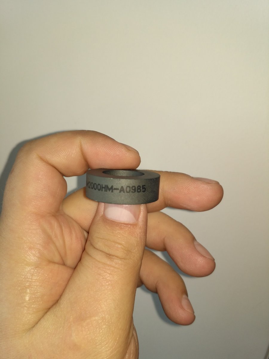

    IMG_20191024_152255.jpg а такий можна використовувати?

    Кольцо нельзя. Плюс 2000 феррит может проводить ток. Можете попробовать ребром к катушке.

    Броневой сердечник не особо подходит для таких целей и дело не только в проводимости, а и в форме.
    Не подходят для настройки М.Д: кольца, неправильной формы обломки с острыми краями, феррит большого размера . Прибор будет чаще неправильно выставлять значения, даже если и магнитная проницаемость подходящая.
    Что взять лучше всего - написал в предыдущем посте.

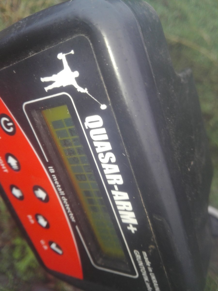

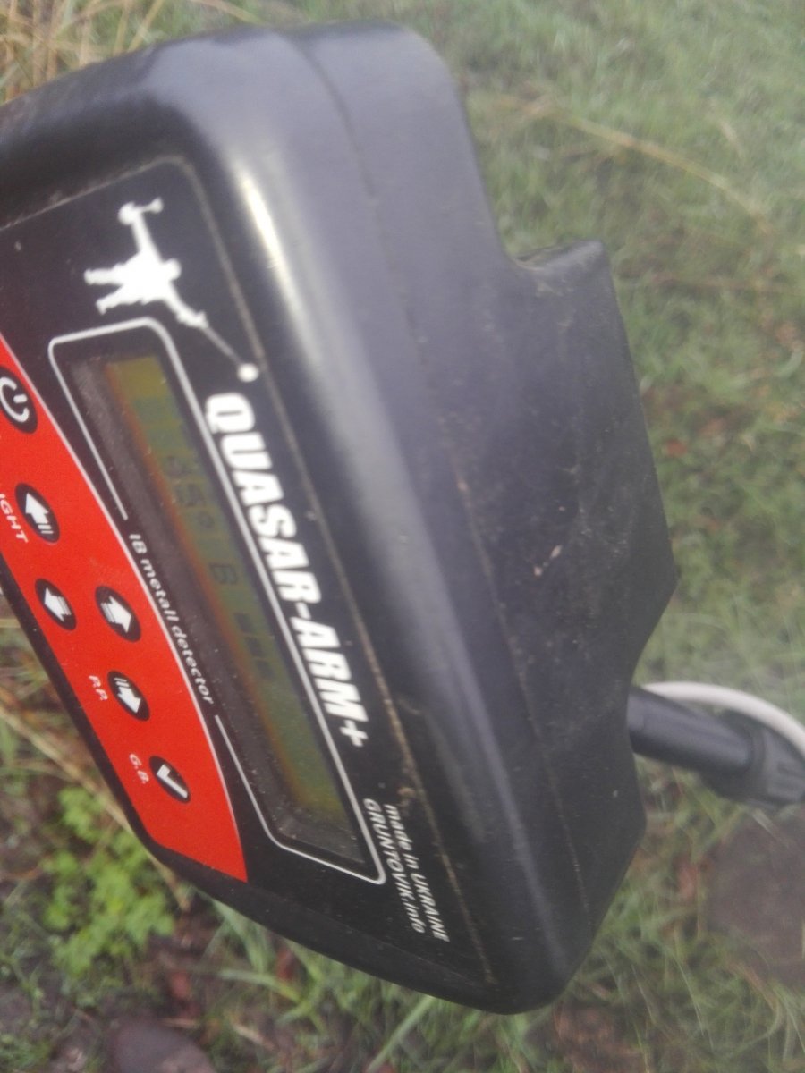

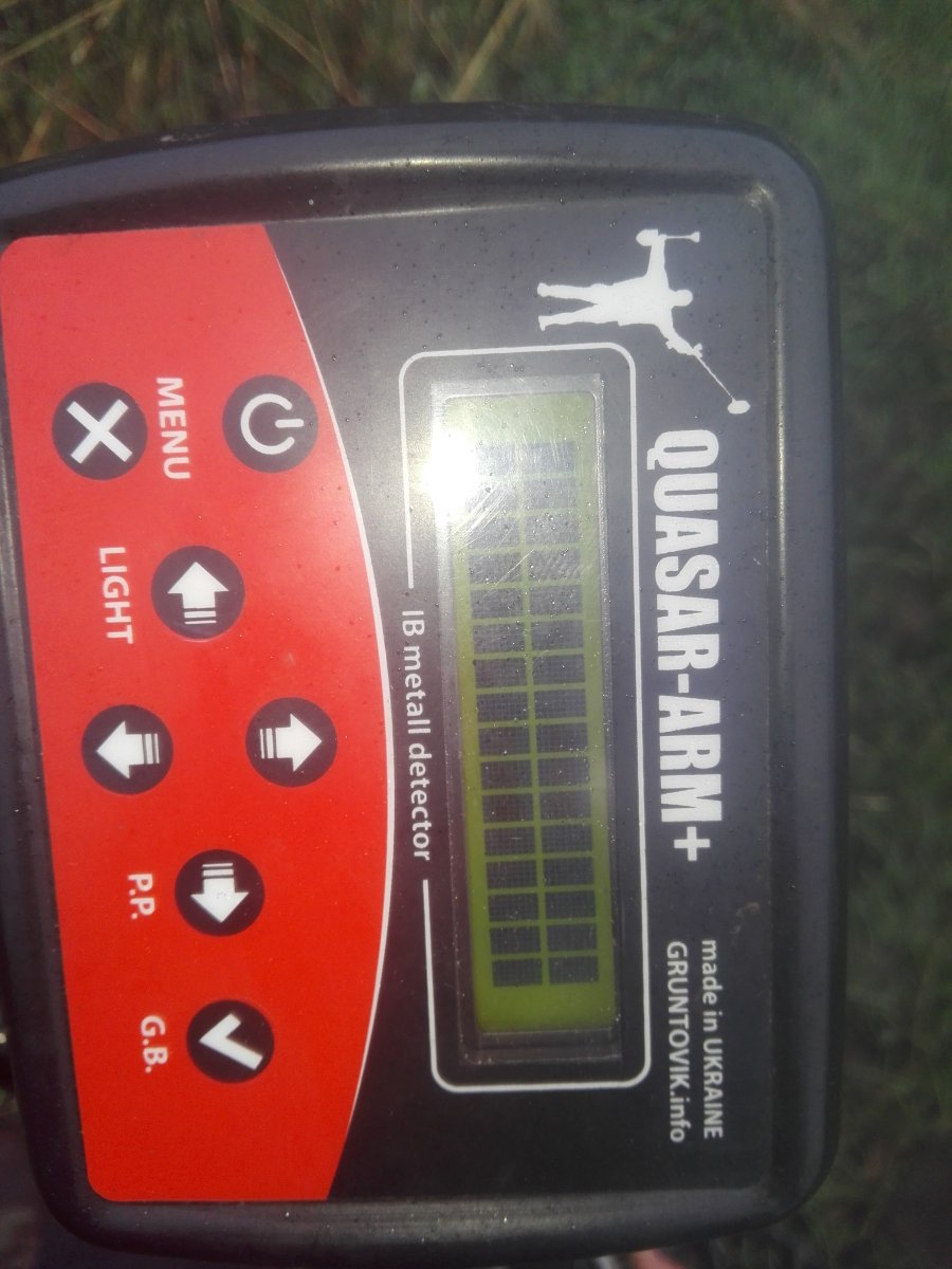

    здравствуйте. опять дисплей почернел. щас кину фото

  15. milliard
    milliard Oberschütze
    72
    Location:
    подскажите пожалуйста в чем может быть проблема. зашел в баланс и сразу потемнел

    Цепь подстройки контраста дисплея,или непропай,или сопля(кз) или подстроечное сопротивление глючит

  17. milliard
    72
    Location:
    а может быть из за етого и глубины обнаружения нет?
  18. milliard
    72
    Location:
    если глючит значит кандер какойто негодный?
  19. ru$l@n

    Шановний Міллард,спробуйте придбати прилад в нормального майстра,думаю 99 відсотків ваших запитань відпадуть природнім шляхом. Навіщо заспамлювати поважний форум . З повагою.
  21. Дружище ! не нужно вставлять свои пять копеек если вы не в теме , ну если вас Яковлев не устраивает, тогда покупайте фирменные от DILOVERI !!
    3712ТТ, Vl_service and batona like this.
  22. batona
    batona Stabsgefreiter
    197
    Location:
    Сумы
    Shurik22 and Vl_service like this.
  23. SP_154
    SP_154 Oberschütze
    13
    Location:
    Rivne. Ukraine
    Я не користувався приладом Яковлева,але скажу вам відверто,те що я не пишу,це ще не означає що я не в темі. В мене є два прилада від Артема Аrch, та від Миколи Полюховича. Задоволений ними на 99 відсотків. Якщо в мене виникають запитання по роботі чи налаштуванням,я перш за все читаю цей форум або Мd4u. Писати,аби писати,не в моїх правилах.
    Добавлю,якщо навіть блок відомого майстра,а датчик сторонній то є всі шанси вважати що прилад буде комплексно глючним. З повагою.
  24. Перечитал выше по теме ваши посты и сделал такие выводы как решить вашу проблему , первое вернитесь к той проверенной прошивке которую вам изначально установил Яковлев, если она вас чем то не устраивает ,то как новичку советую поставить 2.2.2 в простонародье (три Гуся) самая тихая , сделайте РЕСЕСТ полный сброс настроек , задайте правильное значение тока, отбалансируйте датчик, откалибруйте феррит, выставьте звуковые схемы вол варешн 4-5 соунд 2. барьер 4-5 и пробовать что получилось. И ещё перед началом всех телодвижений рекомендую посмотреть это видео долго , нудновато , но полезно!!

    все правильно. Это резистор контраста или непропай. Не в прошивке дело. Может и в разьеме дисплея контакта нет.
