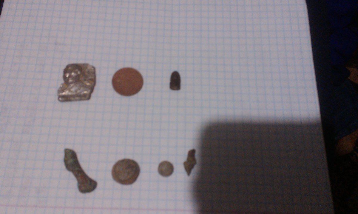

    Тестировал снайперку частота 16.7Кгц от Артёма, на двух прошивках, первая 2.3.4 вторая 2.5.6.По поводу 2.5.6 не подошла , грунт тяжёлый авто подстройки нет, рельеф местности холмы да балки , соответственно и поля с таким рельефом, грунт приходилось отстраивать на каждой высоте или впадине , что не есть комфортно, также заметил что с добавление глубины, увеличился разброс центра цели , с 20 катушкой приходилось раскапывать как будто с дд27. на 2.3.4. такого не наблюдал, разделение в катушке очень порадовало вот что удалось напикать , самое интересное то что значок был выкопан на тестовом полигоне, там прошел не один мд также и этот квазар, этот сигнал всегда там присутствовал но я его по ВДИ всегда считал что там алко со снайперкой четкий односекторный, по настройкам ходовые фильтр Слоу, звук 2-2. грунт Авт. маски все сектора открыты, лаг син 20, на все цели чёткое вди.
