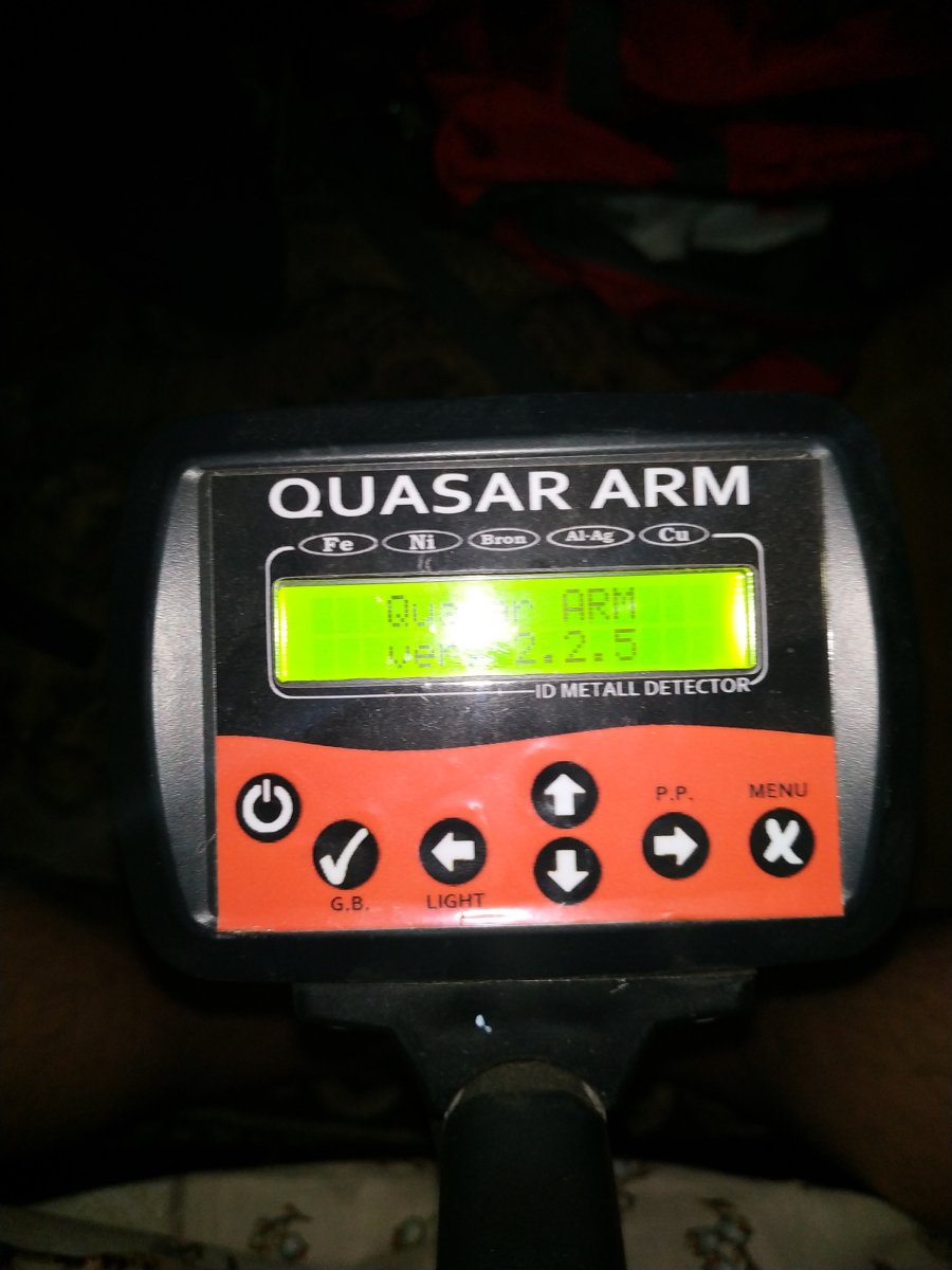

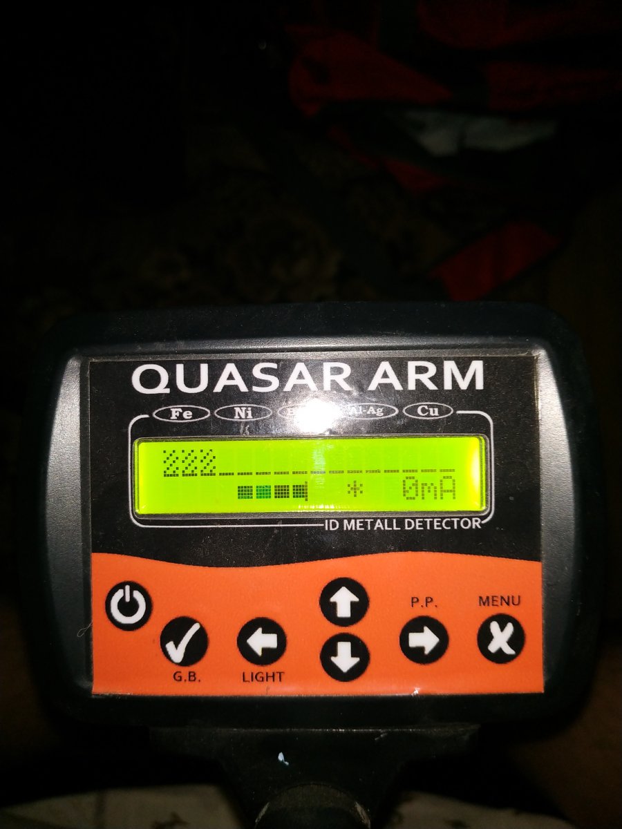

    Добрый вечер, у меня квазар 1910, проблема ,очень глубина обнаружение, монеты на см 5 максимум, как увеличить глубину?

    1910 это корпус. Кто производитель? Ток помробуйте увеличить

    Уважаемый 1910 это корпус блока, а Квазар АРМ , судя по сообщениям вы новичок , тогда не поленитесь и прочитайте инструкцию по настройкам, а также попробуйте осилить 151 страницу обсуждений и сможете найти то что вас интересует.

    Та кто производитель не знаю, когда покупал не знал что есть разные производители, покупал с магазине.

    Выложи фото блока , тут определят что у тебя за аппарат и от кого если с магазина то большая вероятность что это Деловера, может быть и Новый горизонт если от последнего то не всё так печально , если от первого производителя тогда нужно поискать мастера который возьмётся за этот девайс.

    Катушка не подключена сейчас

    Похож на Деловера, уточните цену за сколько покупали, знакомый в прошлом месяце тоже отхватил подобное , за 2900. и тоже с такой же древней прошивкой 2.2.5.

    Судя по топорности наклейки, очень на то похоже. И да, где взялась недоделанная 2.2.5 ? Её туда залили, чтобы показать типа "вот, чувствительность можно регулировать!" ? Эту прошивку автор давно убрал с сайта. Если есть порт, то не всё так печально - для начала хотя бы нормальную прошивку залить.

    На фото деловеровский "недоквазар" на ихней чудо штанге. Там далеко не в прошивке дело.
