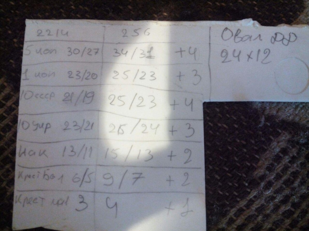

    Вот тестил одну из своих снайперок.
    Для понимания целей: наконечник - обломанная семка манюсенька и поеденная зелёнкой (размер около 0,8 см.); крестик большой - 0,5 гр.; крестик маленький - 0, 28 гр.
    Настройки не на максимум - ток 65, фильтр - нормал, озвучка - SHORT, амплитудная зависимость - 1, сглаживание - MEDIUM.
    Тестил две прошивки - 2214 и 256. По цифрам в табличке: первая цифра - захват цели, вторая - чёткий сигнал.

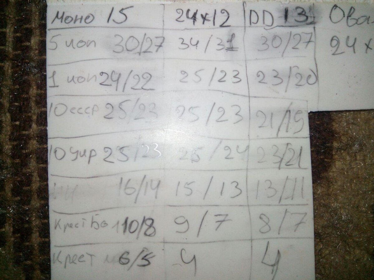

    Частота катушки какая ?
    И частота влияет ли на работу с такой прошивкой ?
  10. skidbladnir
    skidbladnir Hauptmann
    3.305
    Worldwide
    У этой катушки частота 11538 кГц.
    Частота влияет на дальность для конкретных целей - чем ниже частота, тем дальше видит высокопроводящее (медь); чем выше частота, тем лучше видит низкопроводящее (золото).
    По прошивке 256 - лучше работает от 8 кГц и выше. На 6 тоже работает нормально, но от 8 и выше - чётче и быстрее.
    Вот для сравнения табличка с теми целями что и были, но с разными частотами и катушками. Настройки как в первом тесте - аналогичные. Прошивка 256.
    Концентрическая 15 см 17857 кГц.
    ДД 13 см 12096 кГц.
    ДД 24х12 11538 кГц.

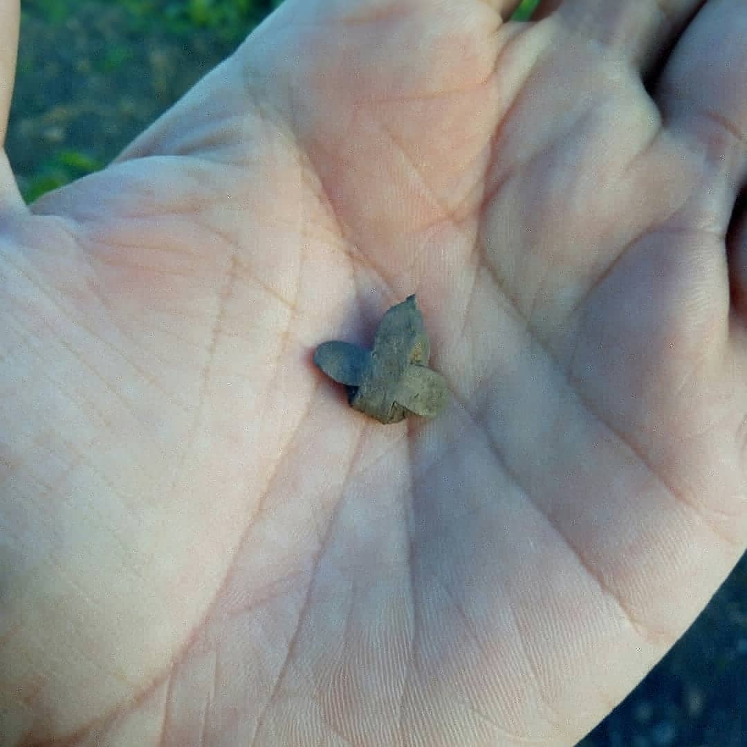

    Параметр "Smooth" позволяет ещё добавить глубины. Это новый параметр по аналогии с фильтром - можно добавить глубины за счёт незначительного снижения разделения (на практике - прибавку глубины заметил, по разделению хуже не стало). Там три "варианта" Значение LOW - хорошее разделение, больше шумов, меньше чувствительность. Значение HIGH - хорошая чувствительность, мало шумов, хуже разделение. Значение MEDIUM - среднее.
    Прибор вел себя очень тихо - иногда приходилось махать лопатой перед катушкой, уж очень тихо себя вёл Квазар. Цель выхватывал чётко - сразу было понятно, что там однозначно что-то цветное.
    Все цели были на глубине примерно 10 см. Б/Г намеренно выставил на грани сработки на яму. Хоть поле и вспахано, но не дисковано, решил - пусть иногда услышу "перепашку", чем пропущу цель.
    Результат на фото. Прошивкой доволен!
