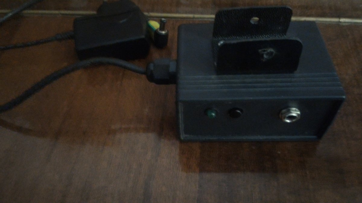

    Камради обясніть початківцю :beer: як узнать зарядились акуми на Квазарі арм від Арч чи ні. Нажимаю кнопку блима світлодіод. При зарядкі він повинен горіть ?.

    Там все происходит автоматически, нажимаем кнопку - процесс заряда стартовал, при этом светодиод мигает один раз в секунду, по окончанию заряда светодиод будет мигать очень быстро, это означает что все прошло успешно. Контролер сам отключит ЗУ от аккумов по этому переживать за перезаряд не стоит. Есть одна особенность зарядка всегда начинается с одного аккума - потом второй, по этому всегда заряжайте до конца.
    Узнать заряд аккумуляторов можно двумя способами: подключить к блоку и посмотреть сколько показывает штатный вольтметр, если 8.2-8.3V значит заряжены полностью. Или подключить ЗУ к питанию и нажать кнопку, контролер быстро проверит аккумы и светодиод начнет часто мигать.
