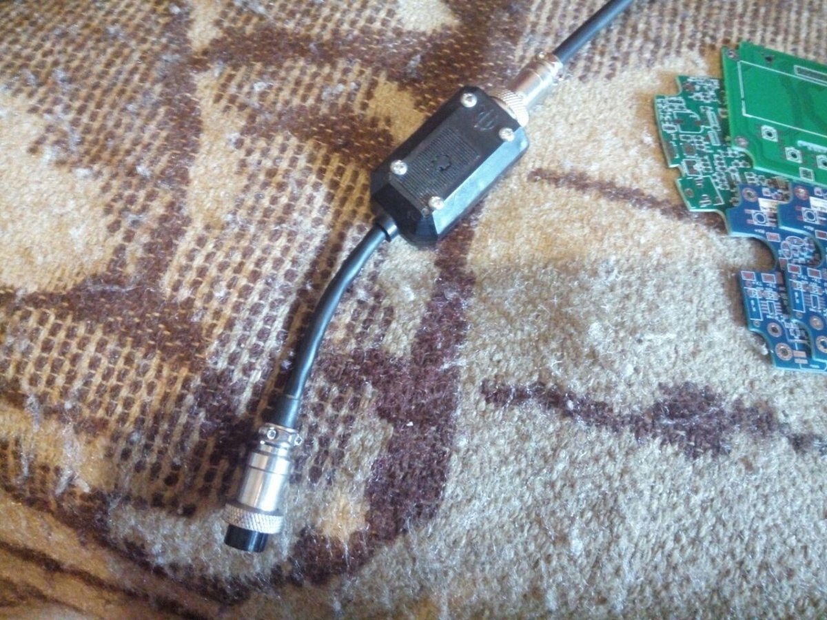

    Location:
    Worldwide
    Есть переходник у меня (внутри доп конденсатор). Если РХ безрезонансная, то вообще без вопросов. Если РХ резонансная, то тоже работать будет, но чуйка упадёт. У РХ без конденсатора (типа безрезонансная) на самом деле тоже есть резонанс, просто он не резкий, а пологий (если смотреть по графику) и слабо выраженный. Поэтому, когда увеличив частоту ТХ (в разумных пределах) увеличим и разнос, то получим такой примерный аналог безрезонансного варианта катушки РХ. Делайте и не сомневайтесь - работать будет. Кстати безрезонансная РХ проигрывает резонансной по дальности.
    Baner777, Roman7570 and batona like this.
