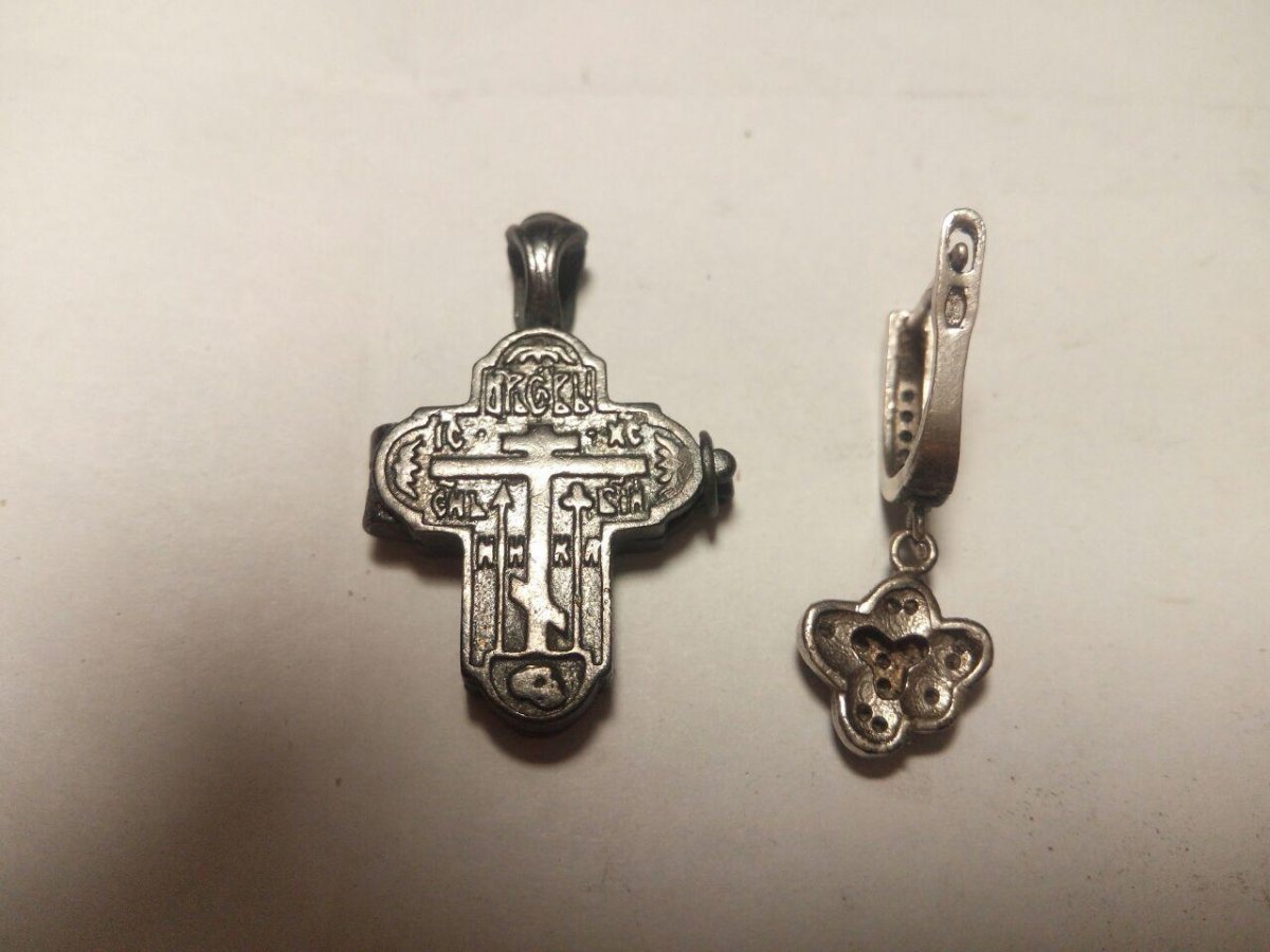

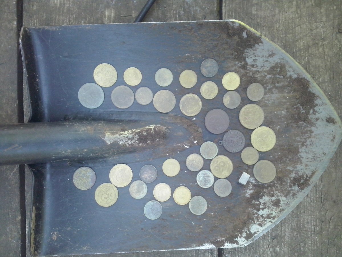

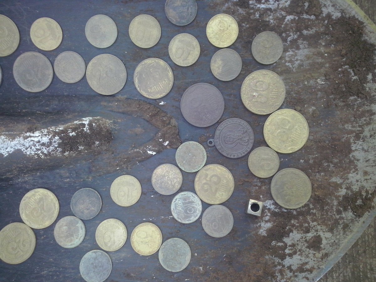

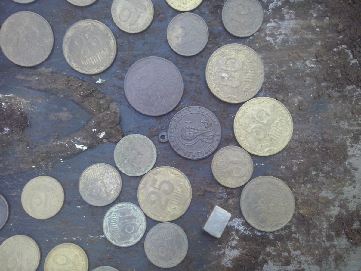

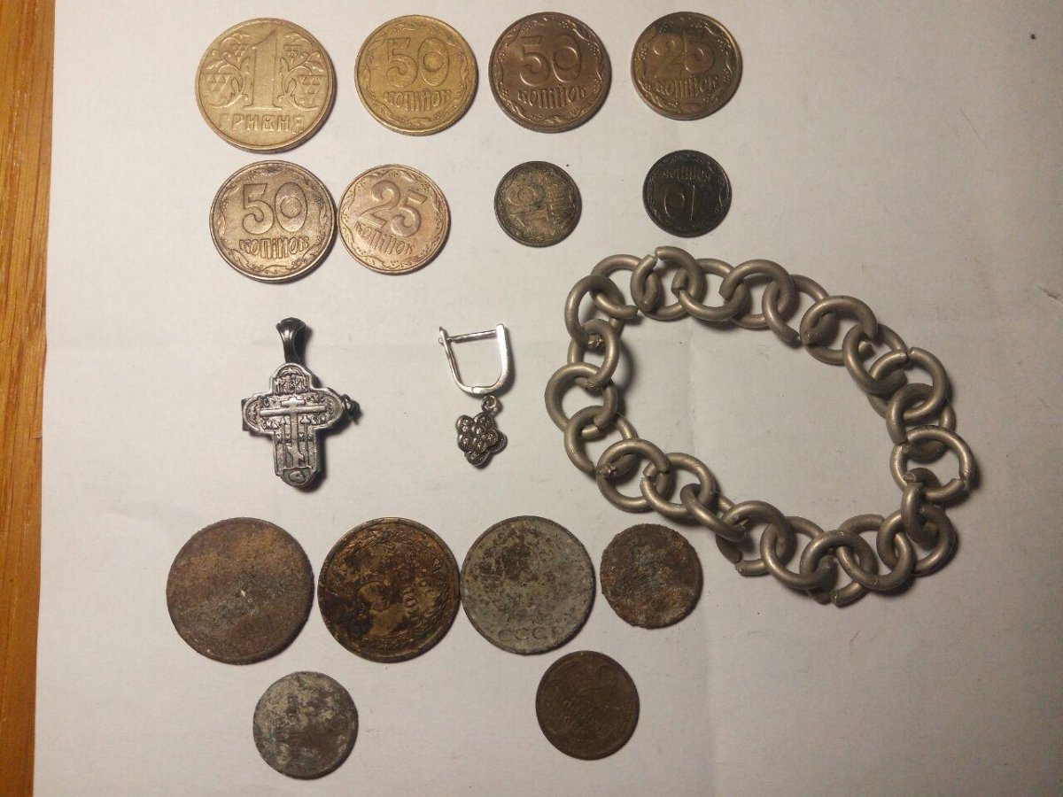

    Всем привет! Ездил сегодня на ночной пляжный коп, на пресное озеро. Настройки были такие: прошивка 2.3.4.,ток 70, фильтр Slow, барьер 3-5, Volum var. 3, Sound Sheme 3. Geb speed- MED, lag sig 20, blacklight 30. Сразу вопрос- как включить подсветку, чтоб она работала всегда а не только после нажатия на любую клавишу? Есть вообще такая функция? Без нее ночью мне не совсем удобно... Идет процесс познания DD 20, 18,75кГц так как после прежней катушки шкала ВДИ изменилась. Это первый пляжный коп с ней. По ВДИ ходячка показывала 49-64, в зависимости от монеты, рубль российский (ночью орла увидел, думал ганс-монета)))), 37-39, кулон 71-72. От грунта отстроился сразу, потом несколько раз подстраивал в процессе и решил включить автоподстройку, так как грунт "плавал" от 2,3 до 7,8. Вот такие находки:
    Перед началом копа проверил шкалу ВДИ, 5 коп Екатерины показывал 82-84, вроде как норма. Пробовал в тестовом режиме реакцию на золото. Кольцо обручальное 5гр четкое ВДИ 50 при условии если лежит плашмя. Цепочка золотая товарища, довольно крупная, около 12 гр удивила. ВДИ 0-4, звук такой, что скорее всего прошел бы мимо, если б не видел ВДИ. При этом Вайтс с ВДИ, аналоговый прибор, уверенно ее видел и звук озвучки четко копательный... Фольга почти всегда попадала в пределах 10-13. Очень интересует вопрос по настройкам для поиска золота. Какие лучше использовать?
    BART28, Arch та skidbladnir подобається це.

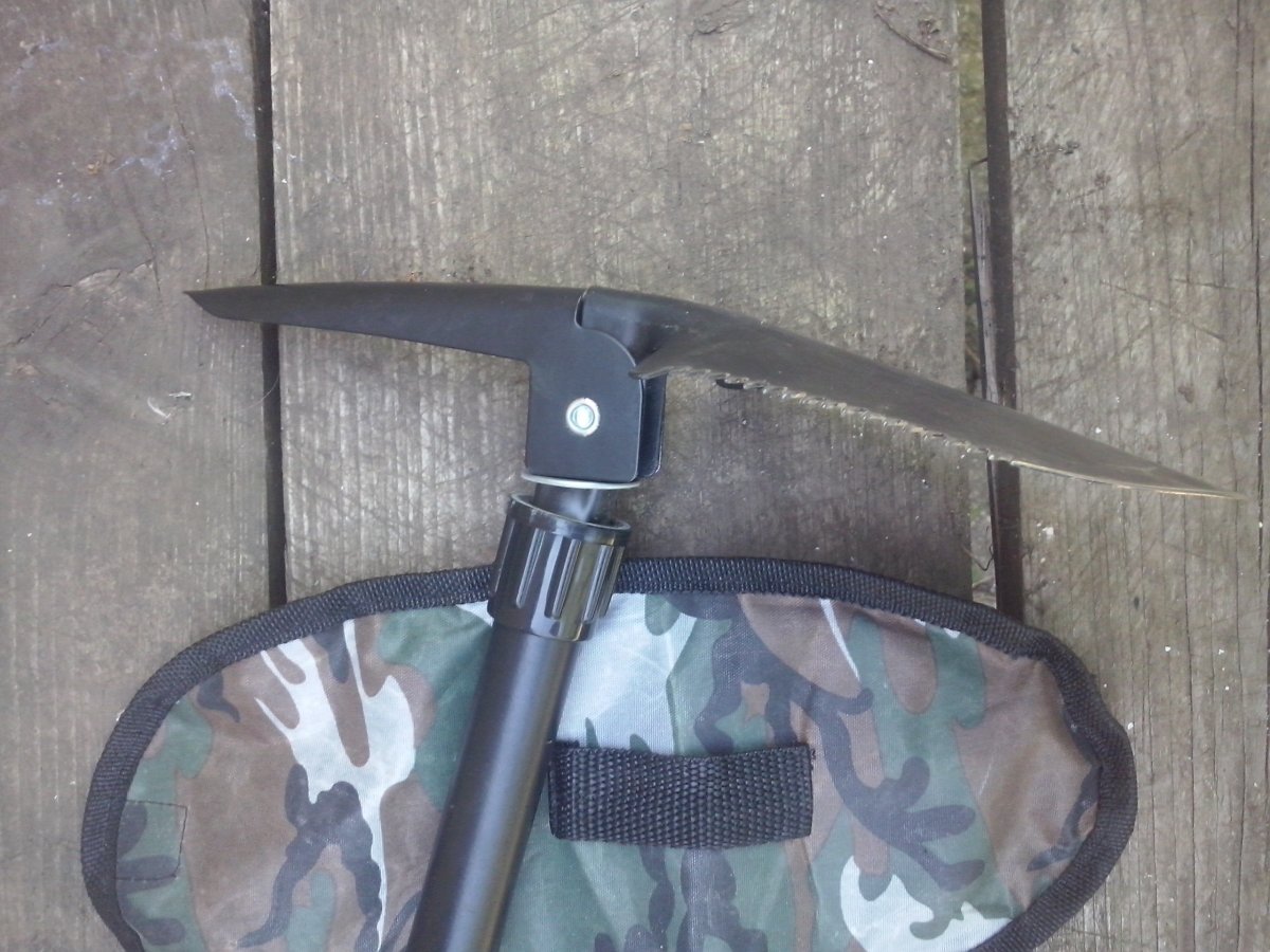

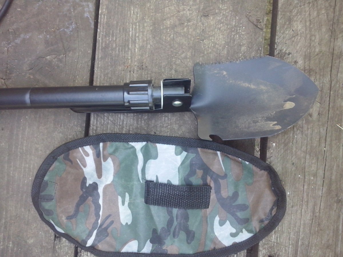

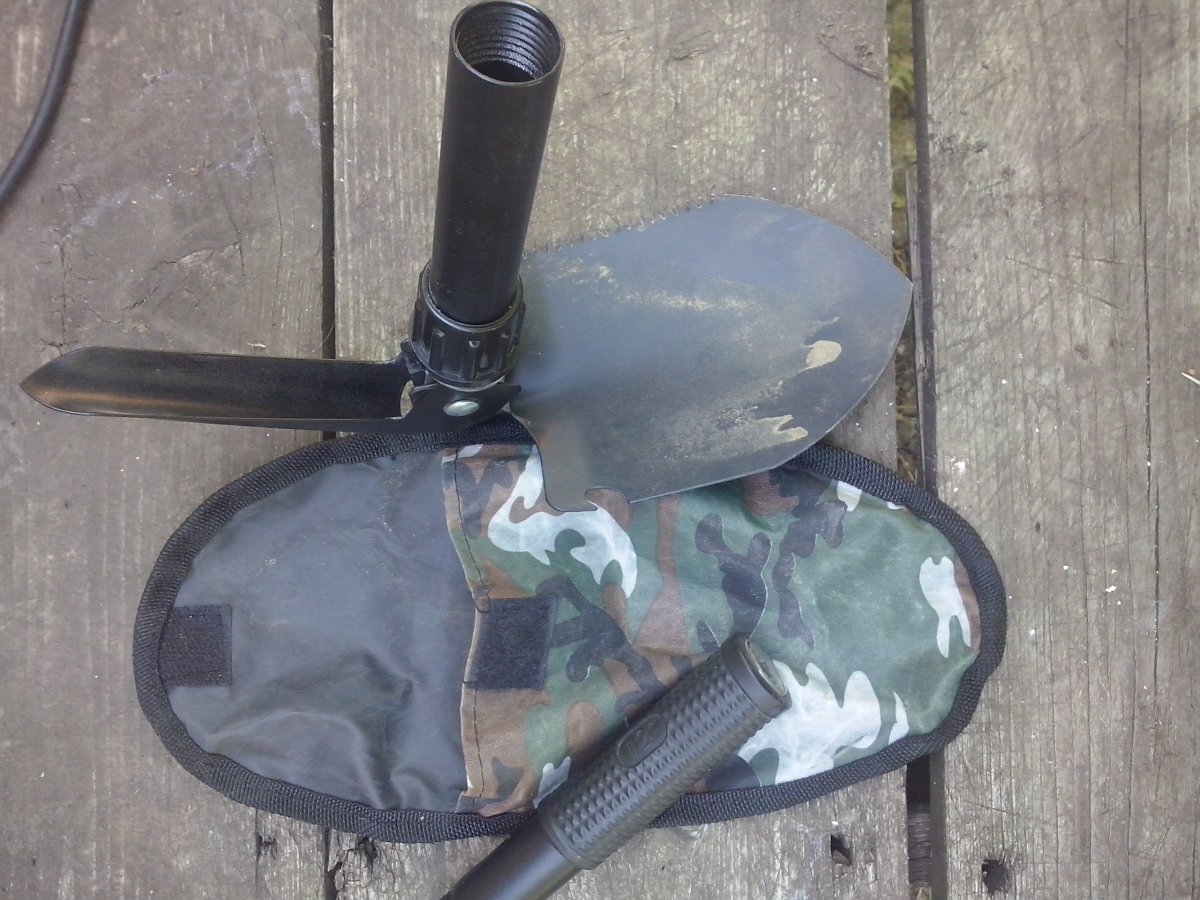

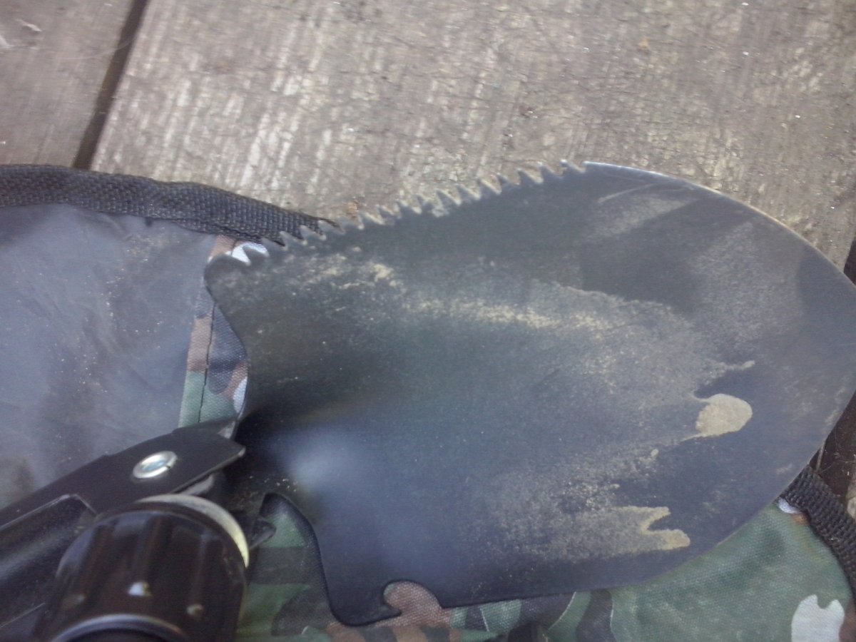

    Сразу провел тест на "китайский фискарс" для пляжа, в АТБ за 54 грн по акции))) Как не удивительно, за коп не сломался и корни диаметром 5-10мм даже легко перепиливал пилкой. Плюс удобный чехол на ремень. Я его для складирования шмурдяка использовал)))
