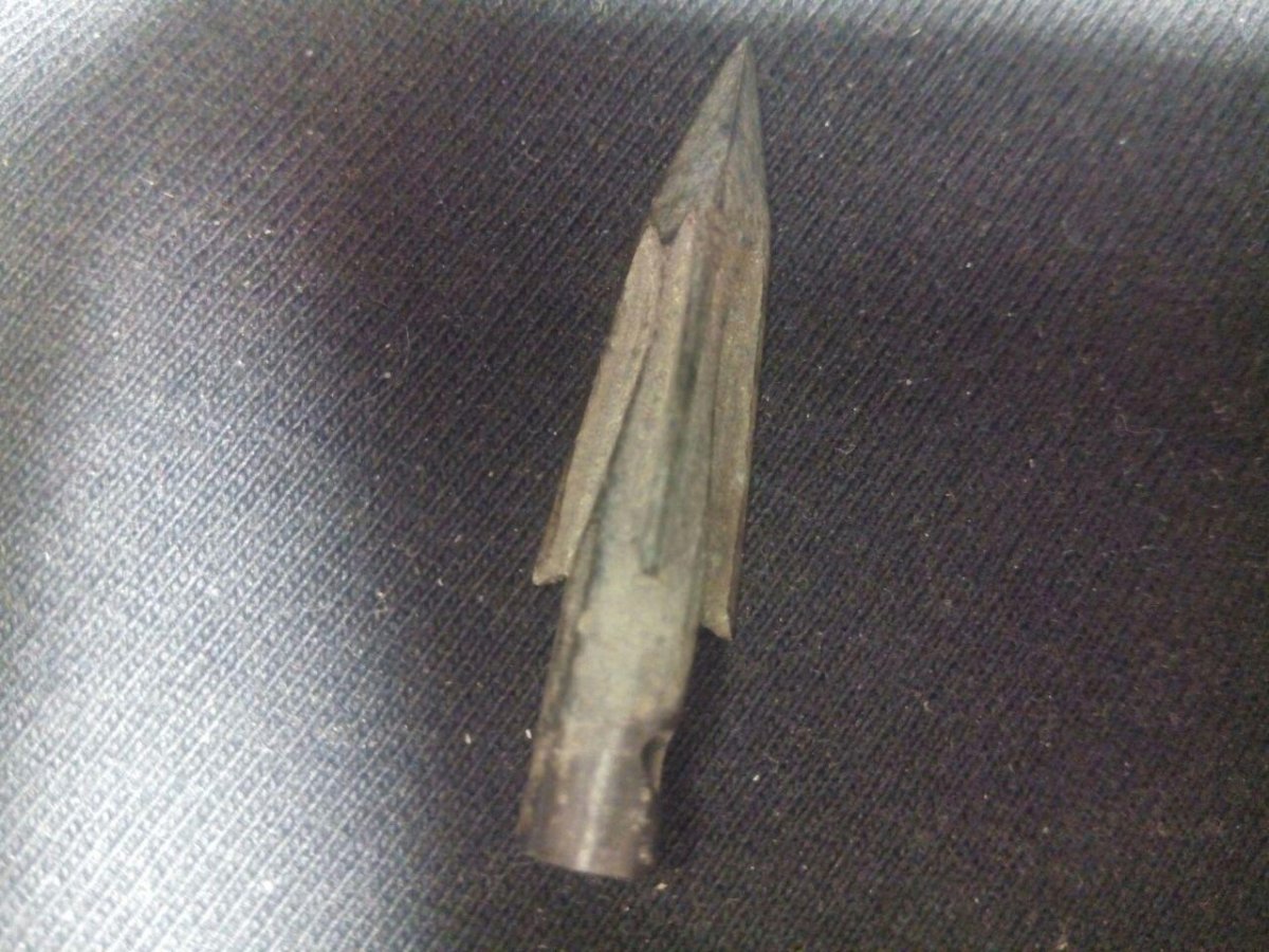

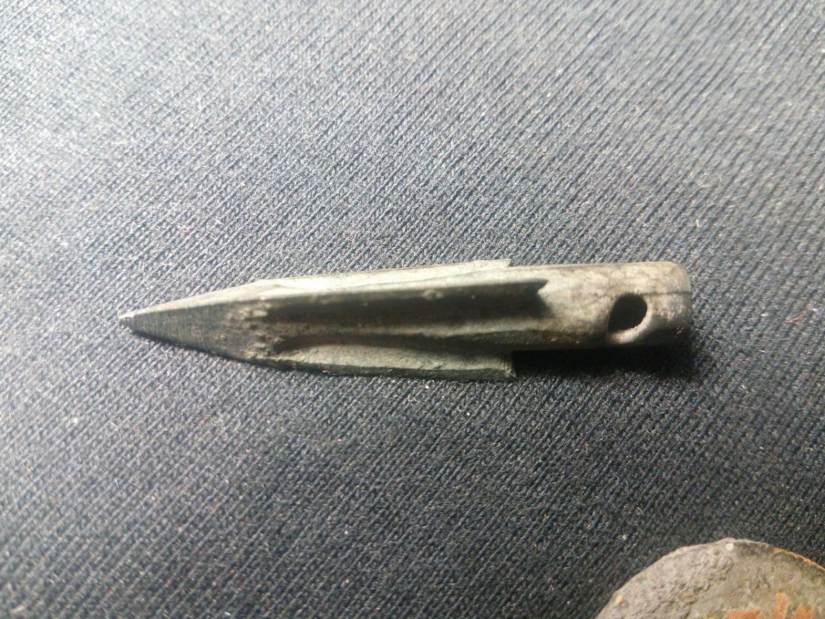

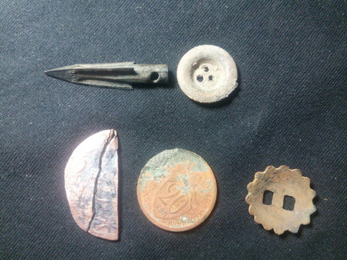

    Всем привет! Потестил катушку ДД20 на 14 кГц. на очень сложном поле - по всей поляне лежат остатки тонкого листового железа которое уже превратилось в коржи ржавые, берёшь в руку и они рассыпаются. Грунт просто рыжий от ржавчины. Ток понижал до 40 мА, фильтр нормал, Б/Г ручной, амплитудная озвучка на 1-ке, звуковая схема 3. Находки были не глубоко - 10-15 см. Тёрка 705 не смогла найти ничего.

    хорошие находки, квазар от РК?

    Нет :) Квазар у меня от мастеров Павлов и Чёрный. EveRest - их приборы.

    Зачет однозначно! Спасибо за подробности настройки. Все больше мне квазар напоминает телевизор, у которого все подстройки вынесены на панель управления. С одной стороны можно так накрутить, что ниче показывать не будет, с другой - в умелых руках это универсальный агрегат, который можно настроить хоть на черта лысого)
