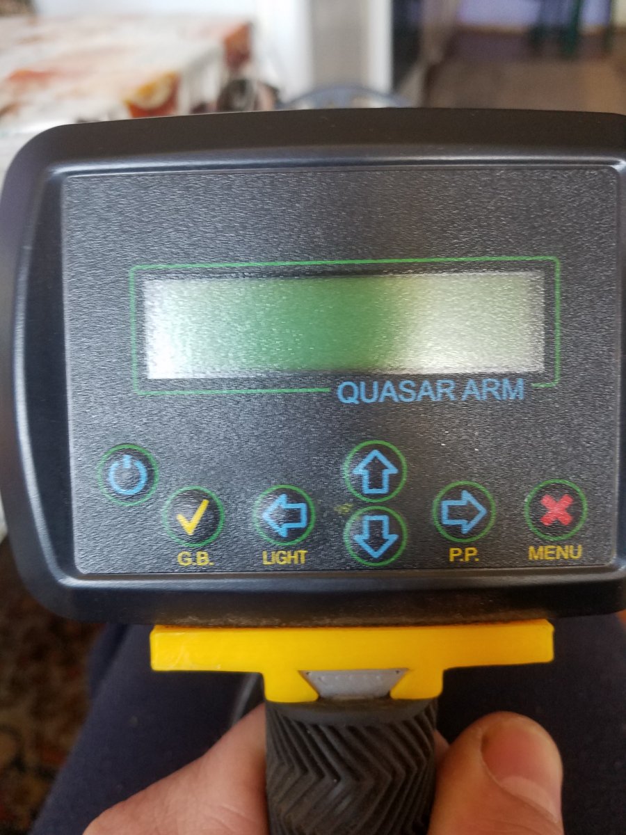

    Привет ребята, помогите. Подскажите какие значения выставить в coil balance?
    Никак не могу найти правильные, нет в инете нормальных инструкций по этому поводу.
    Дело в том что отстроил металлоискатель, а он глючит. Перепробовал всё мне кажется что проблема именно в этом пункте "coil balance".

    Напишите какой баланс стоить, у меня +/- 100 mv
  13. 100dollars
    100dollars Stabsgefreiter
    37
    69
    244
    Location:
    Примерно +- 100mV

    Гляньте в "no compensator" и напишите какие показания,может и не стоит компенсатор включать...
    И кто производитель?

    1mV
    99N

    При поиске реагирует практически везде, шкала сходит с ума. А метала то в земле нет(

    Катушки нет другой?
  21. 100dollars
    37
    69
    244
    Location:
    Нет, но есть возможность попросить у знакомого nel shtorm или родную катушку от ace garret 350.

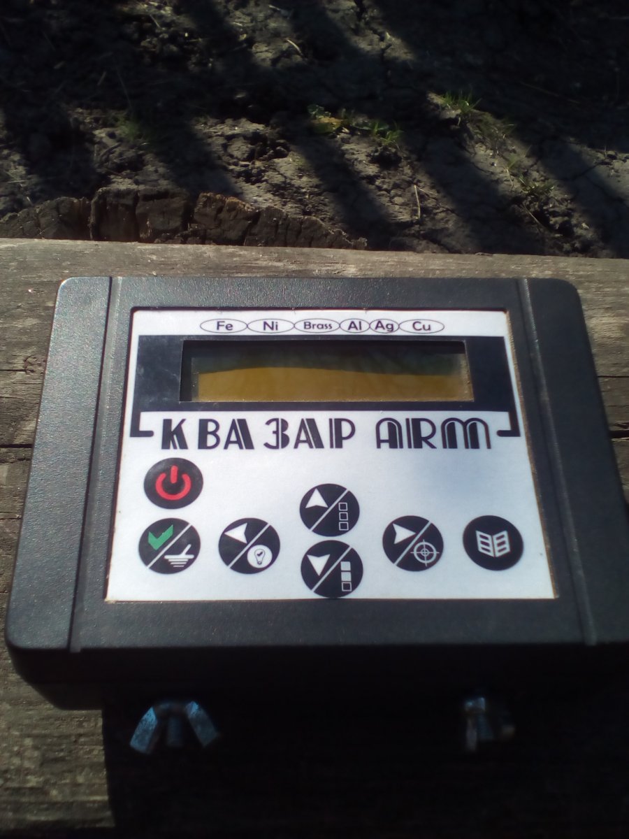

    Эсли что могу подогнать вот такой блок, похоже причина в катушке, пробуй вручную подогнать баланс до 100 mv, посмотри возможно где обрыв провода на катушке

    А без катушки такие самые показатели?

    Без катушки:
    3mV
    -41N

    Основная проблема в том что металлоискатель работает, если сбросить настройки и отстроить его , главное не трогать баланс катухи(оставить как есть) и выкрутить barier на 32 .
    Но если я вышел покопать в росу или после дождичка, и катушечка капельку намокла, всё начинает реагировать на землю.
