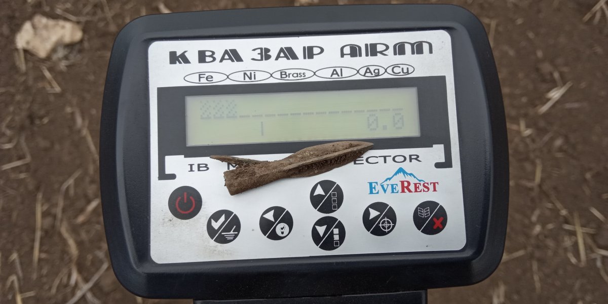

    Вот такой красавец теперь в коллекции. Катушка 9.146 кГц. 23 см. ДД. Фильтр ВС, БГ ручной, амплитудная зависимость 1-ка, схема звуковая 1. Сигнал был очень мощный и чёткий. Не глубокий - см. 15. Нормально видит Квазар низкопроводящие цели даже с катушками не на особо высоких частотах.
