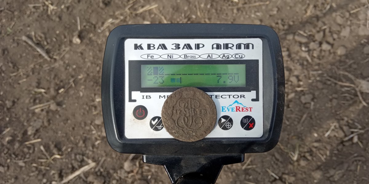

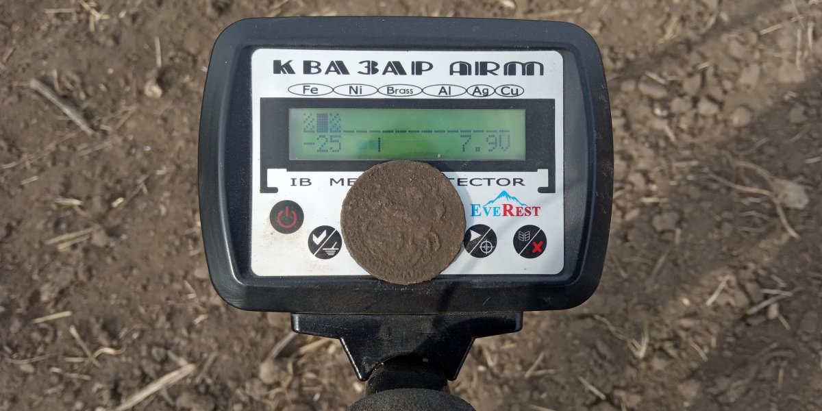

    Привет всем! Копнул недавно пару "шайб". Катушка концентрическая 24 см. на 9.146 кГц. Фильтр был самый медленный - там не замусоренное место и грунт не особо сложный. Остальное всё стандартно по настройкам - звуковая схема 1, грунт в ручном режиме, амплитудная зависимость на 1-ке, ток - 80. Когда копал, были мысли бросать - очень глубоко было, уже думал, что не монеты.
