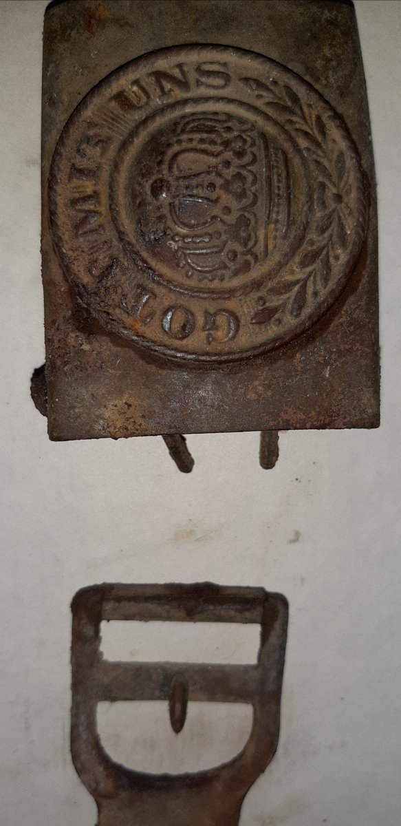

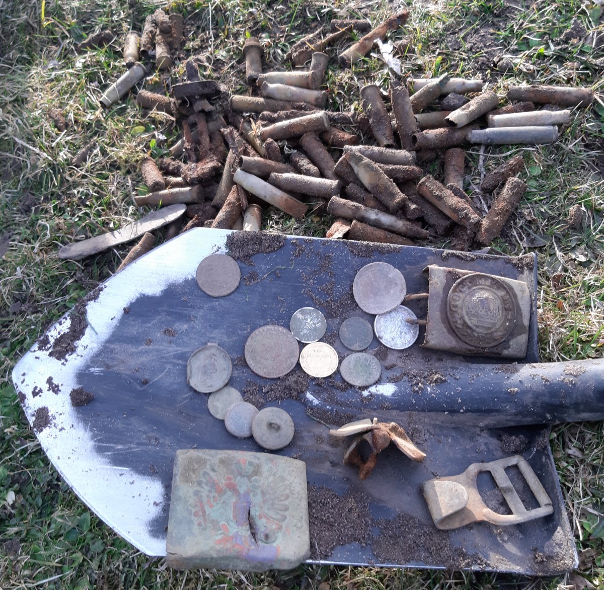

    Location:
    г.Ирпень
    Был со своим Квазаром на западной возле Львова, чуть монет понаходил, а потом знакомые попросили им пробить метал побольше, ну я им показывал без интузиазма, сами и копали там. На 6-7 яме четкий цвет, но плывет по синографу, понял что большое, обычно такое только на конкретных точках копаю, два с половиной штыка и две пряжки с двумя десятками патронов, вди в районе 74 было, это 12 герцовая катушка 32 на 24. Копать побольше нужно, так бы такой плавающий лубокий, отнес бы к пивной банке или кастрюле.
