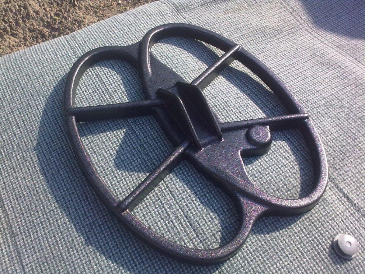

    Это почему же? У меня такой же датчик от Артёма, на удивление лёгкий. Если на вашем МД датчик тяжелый то это не значит что и у других датчики такие.

  4. у мене в руках здоровля дай Бог кожному і не у вазі більш діло як у проникненню у важкодоступні місця. Датчик для чистого поля і рідких монет у ньому а ліс, дебрі та смітник не для цих катух.

    Если накрутить ток на ТХ то прирост будет но не обольщайтесь особо, такие датчики хороши по крупняку.

    Я с этим рулём ходил как раз по лесу и в общем то для леса и брал, у нас леса не такие уж и заросшие. По полям даже не планирую с ним ходить, в лесу хабара намного больше, но рыть нужно глубже.

    Прежде чем брать такой датчик нужно хорошо подумать где его применять, действительно ли он нужен? Прирост по глубине реально будет, но с таким датчиком далеко не везде можно походить как например с 32*33 см и т.п., особенно по растительности.

    Походить есть где , по совоим же выбитым точкам КР и ЧК(она конечно не совсем под ЧК , КР, но попробовать можно), а так же в лесах глубоко не густых, которые почти городе, там слой веток с листьями за сотни лет приличный, уже с обычными катушками вокруг Киева мало где есть места не выбитые, еще и успеть после трактора в тот же день нужно. Тем более цена катушки не 7500 грн , как у Деуса, тут только на 8 марта "пару катушек" для Квазара ушло на подарки жене , детям, так что это не тот случай, когда жалеть прийдется. Может не часто использовать, но в машине для нее место найдется.

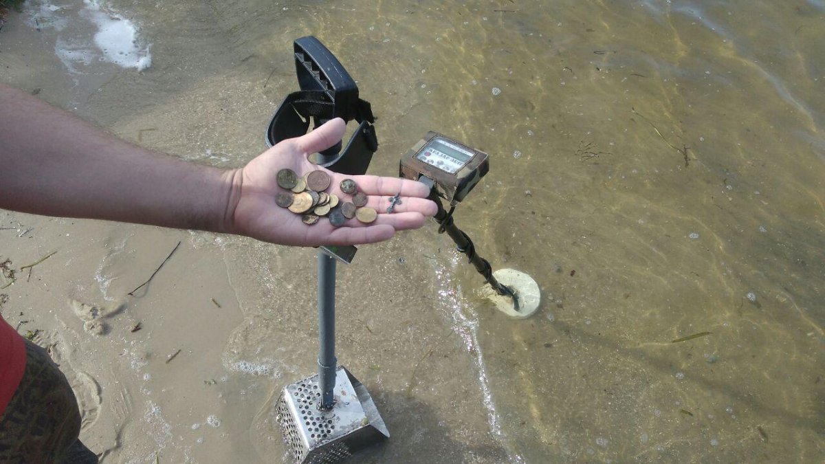

    Добрый день, камрады. Читаю тему с самого начала но немного запутался. Вопрос выбора высокочастотной катушки для поиска по пляжам. МД Quasar ARM G 1910 fm, прошивка v2.3.4. Из обсуждений в ветке остановился на двух вариантах: DD 28x22, 18.75 кГц и DD 32x24 с частотой 12-13 кГц. Опыта работы с таким поиском ранее не было, пляжи озерные и речные, так же есть мысль использовать ее как вторую катушку(снайперку, возможно тогда нужен меньше размер) для работы на замусоренных участках. ЧК, КР, римляне-к сожалению, в моих краях не водятся а в осуждениях, как правило, используют находки по этим культурам для оценки катушек. Или может вообще надо брать не DD а концентрический датчик? Какая частота предпочтительней для поиска украшений из золота и серебра?

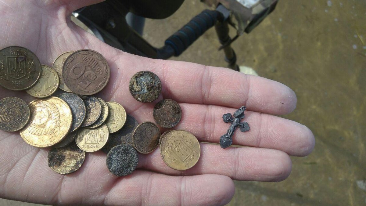

    Для пляжа вообще нет смысла использовать катушку размером более 20 см. Для пресных водоёмов концентрический датчик предпочтительнее - дискрим лучше и легче локализовать цель среди остальных сигналов, которых по пляжам несусветное количество. Частота для золота нужна повыше. 16-18 кГц пойдёт. У меня по пляжу любимая катушка - концентрическая 15 см на 17857 кГц. Вот её работа в прибрежной зоне. По памяти, до часу тогда походил или меньше. Тёрка там вообще ничего увидеть не смогла.
