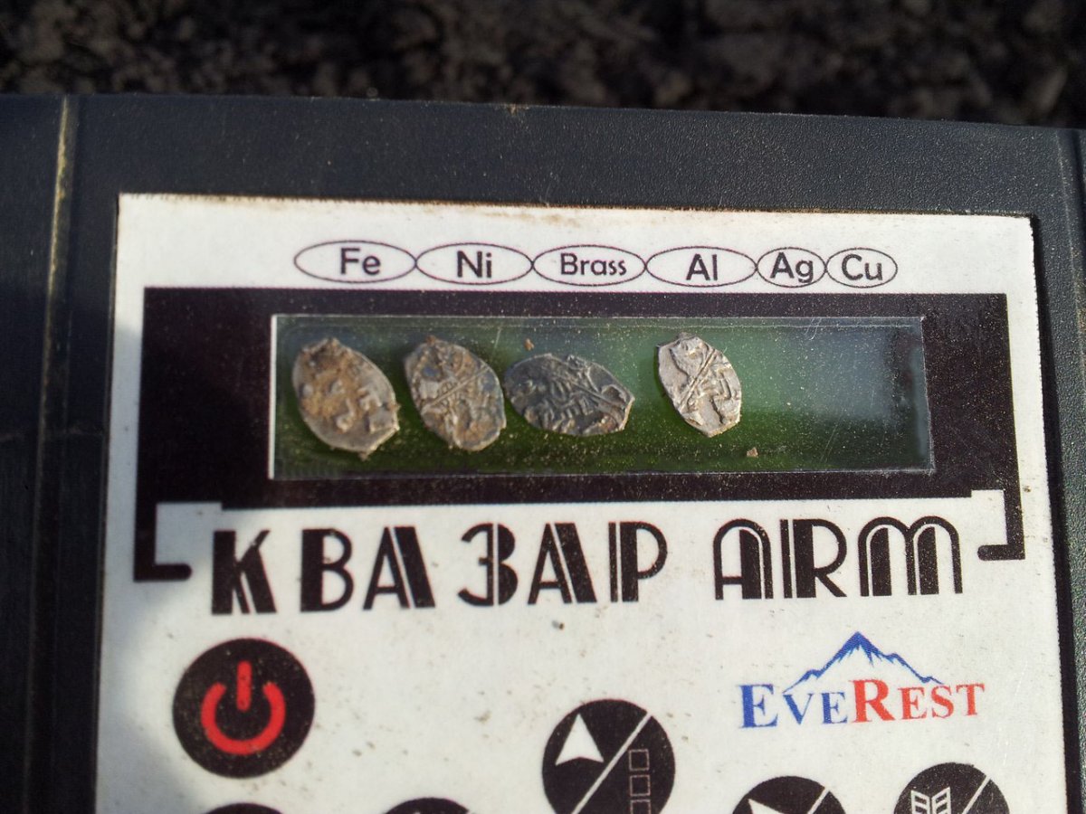

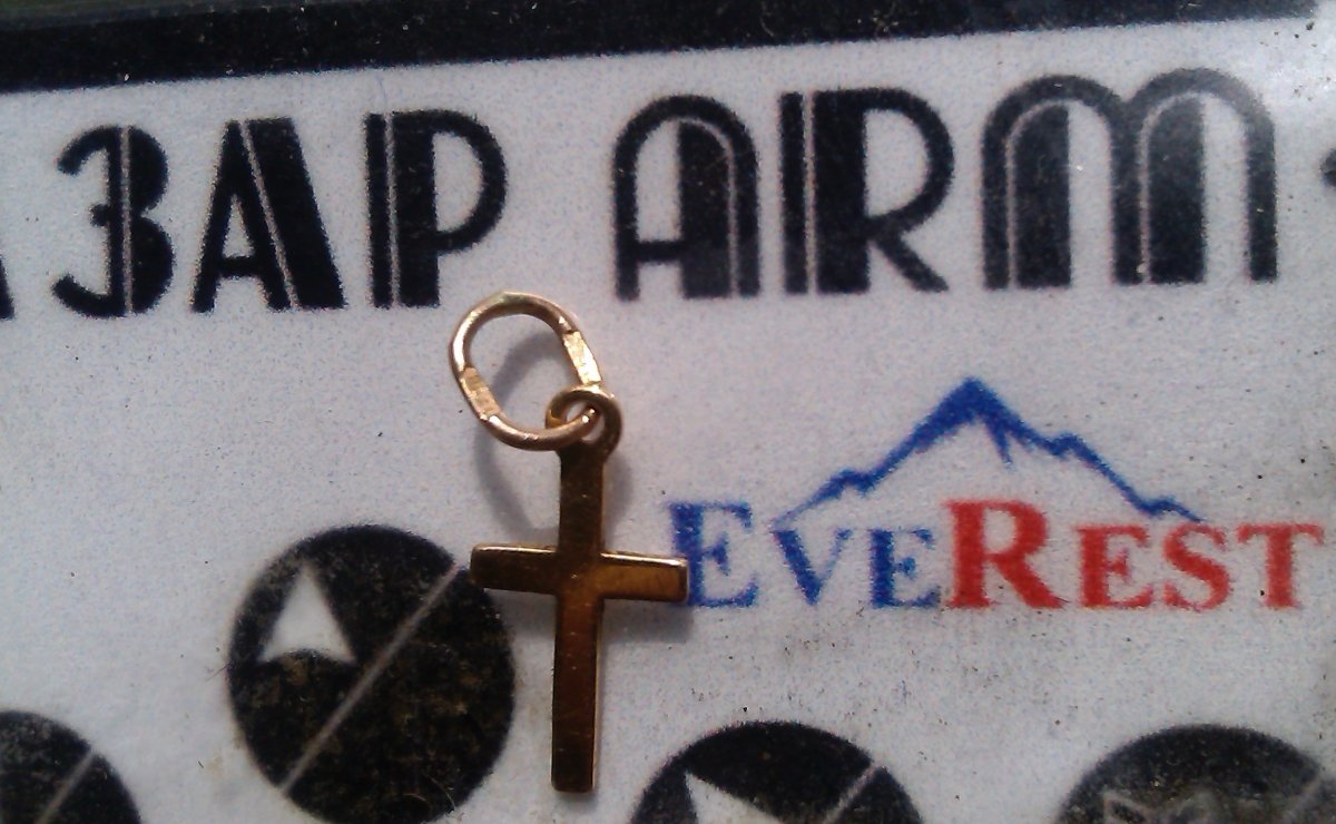

    Нормально будет видеть. Копаю по пляжу и в воде и по берегу - всё нормально! Любому прибору без разницы - золото или тонкая чешуйка (а ВДИ, которое и есть цифровое значение проводимости металлов, очень часто будет совпадать на такие предметы), прибор по сути меряет проводимость металла. Поэтому - раз видит дробинки и прочую мелочь, то увидит и золото, просто под катушку оно пока не попалось.
    Чешуйки подымал камрад. Крестик подымал я. Чешуйки подняли с частотой 8 с копейками. Крестик с частотой 9.146 кГц. Крестик меньше 0,3 гр. Вроде 0,27 гр., по памяти.

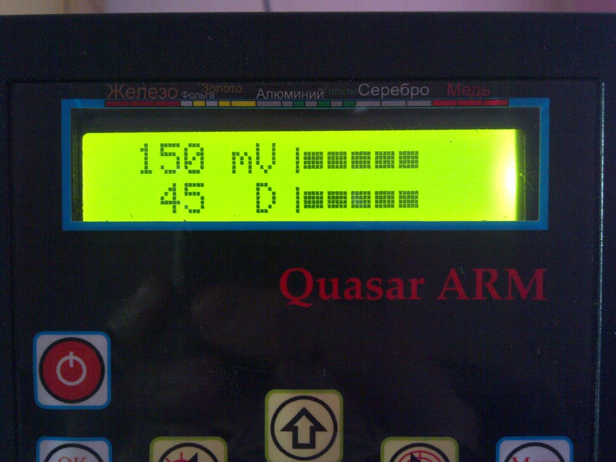

    Не соглашусь! Не шумоподобный, а рост(или спад) амплитуды остаточной синусоиды на Rx и сдвиг её по фазе, относительно синусоиды в передающей катушке. Да, этот рост/спад и сдвиг может быть на уровне шумов, значительно меньше амплитуды остаточного сигнала на RХ, но он никак не шумоподобный. А детектирование сигналов, лежащих ниже уровня шумов, но кореллированных с несущей(опорным сигналом Тх) - с успехом справляется синхронное детектирование
    Есть понятие "динамический диапазон". Если Квазар с остаточным разбалансом датчика в 3,3В заткнётся раз и навсегда, то Тесоро Эльдорадо и ему подобные ещё будут работать. Всему вина - 3,3В питания Квазара, его входных цепей и АЦП против +8В/-7,5В у Тесорок той линейки

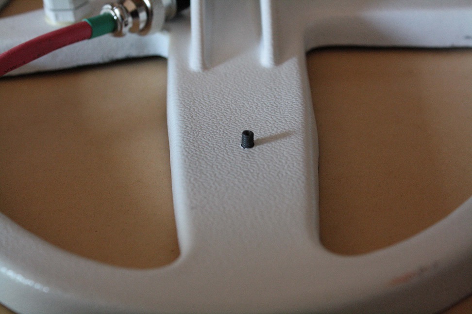

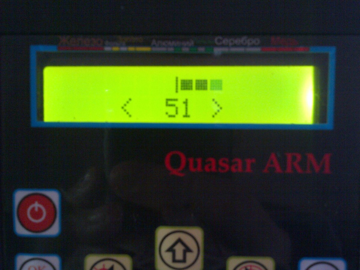

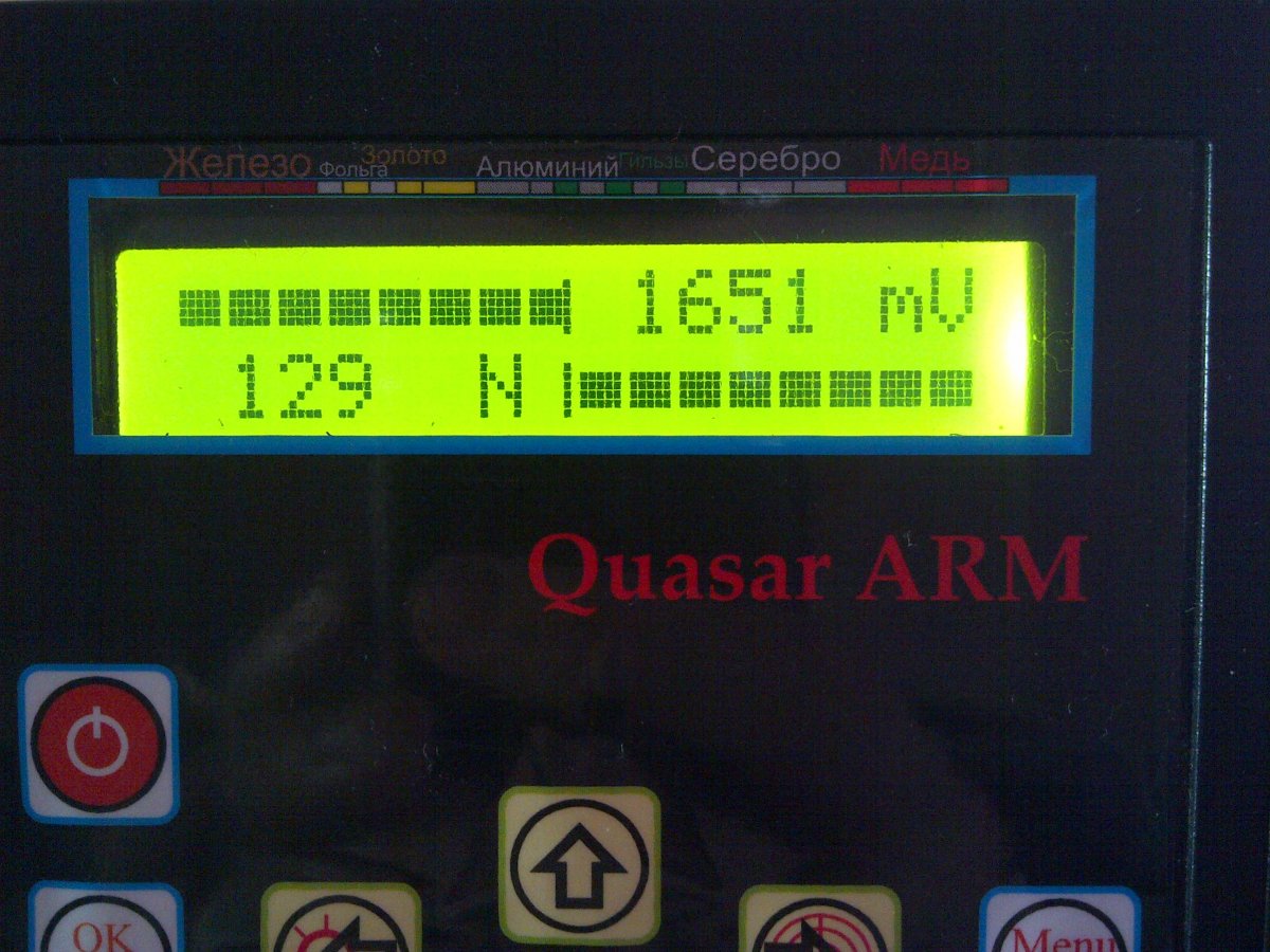

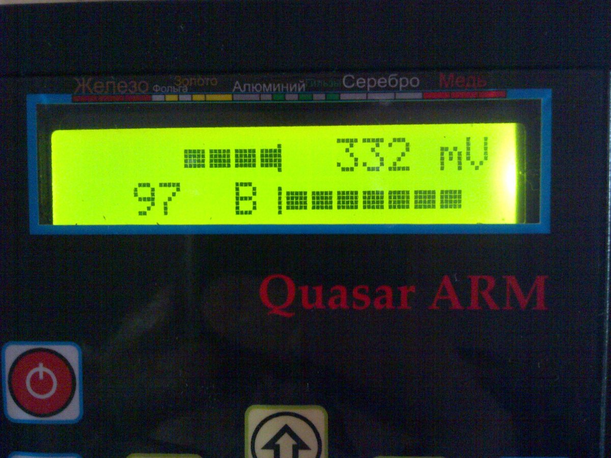

    Доброго камрады! С датчиком походу беда.
    По совету камрада перепаял РХ местами - не шибко помогло. Но вчера на копе компенсатор "отработал" почти что по "желаемому" но вектора были в одну сторону, чем чревато? Гугл "посоветовал" взять маленький феррит и найдя место где уменьшиться показания "безкомпенсатора" приклеить к датчику. Вопросы есть: кто сталкивался и делал подобное, к каким показаниям привести, размер феррита?
    Советовать новый датчик не стоит ;) фото прилагаю(действия проводились в квартире!). Спб.
    пс: от грунта отстроился 5.6 и автобаланс на "слоу" корректировался 5.2-5.8. грунт - заброшеный дачный масив, пример - медная шайба около 1 см диаметром чётко вди 61 в одном секторе и глубина 10-15 см. (фильтр нормал, барьер 5)
    датчик дд25.jpg ферит.jpg без омпенсатора.jpg желаемый.jpg скомпенсировал.jpg

    Не знаю что там произошло изначально и кто делал этот "датчик", но на третьем фото четко видно межвитковое КЗ в приемной обмотке, да ферритом разбаланс можна скомпенсировать и как то этот датчик будет работать, но копать им можно разве что чермет . Феррит возьмите продолговатой формы,если нет можно любой молотком разбить , будут продолговаты осколки и в месте где предположительно обмотки Тх и Rx пересекаются поводите им, увидите где точно место.

    спасибо за ответ. значит раз КЗ то дело "труба"(( место я находил - исходить из минимальных показателей в меню "без коммпенсатора"?феррита у меня хватает - настраиваю кусочком антены советского приёмника 2см д0.5, но думаю будет большим, на фото видно что чел использовал поменьше. какой размер нужен, или опытным путём подбирать? по поводу "чермета" - печально конешно, но ведь при таких(на фото выше) условиях прибор находил - гильзы, советы и металопластика была. может вообще не стоит заморачиваться, или пробовать? но понятно одно - нужно новый датчик покупать.
