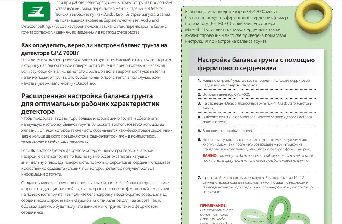

    Нашел в инструкции к Minelab GPZ 7000 для более точной отстройки, изначально и в последующих настройках используется кольцо ферритовое, только его нужно положить на землю в месте где нет целей и помех.
    Arch likes this.
