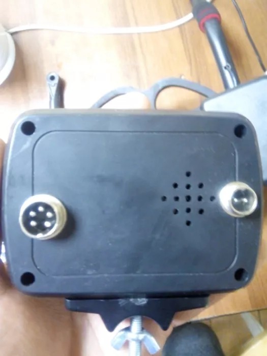

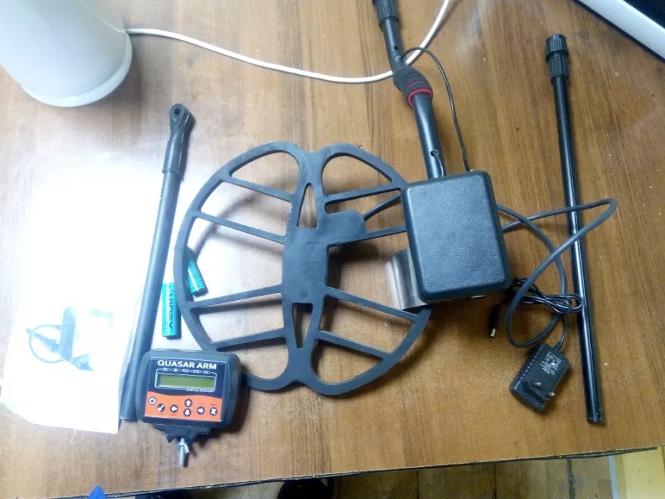

    Все доброго дня. Камрады, кто юзает Квазар от Полюховича? Визуально сможете подсказать его прибор или нет. Продавец говорит что брал на Проме от Н.П. но кроме инструкции никаких бумажек не сохранилось. Не хотелось бы попасть на "пансамсклепав".

    cool23 Oberschütze

    По штанзі і датчику виробник Деловера!

  13. skidbladnir

    Это прибор "деловеры". Штанга, датчик и блок питания выдают их с головой. Продавец Вас просто обманывает.

  14. Der Pirat der Felder

  15. Svatik

    Скажите ему , что за обман поломаете прибор ему на голове !

  16. maksimus 225

    доловера

  17. Крот_88

    Деловера
  18. Arch

    99,9%деловера
