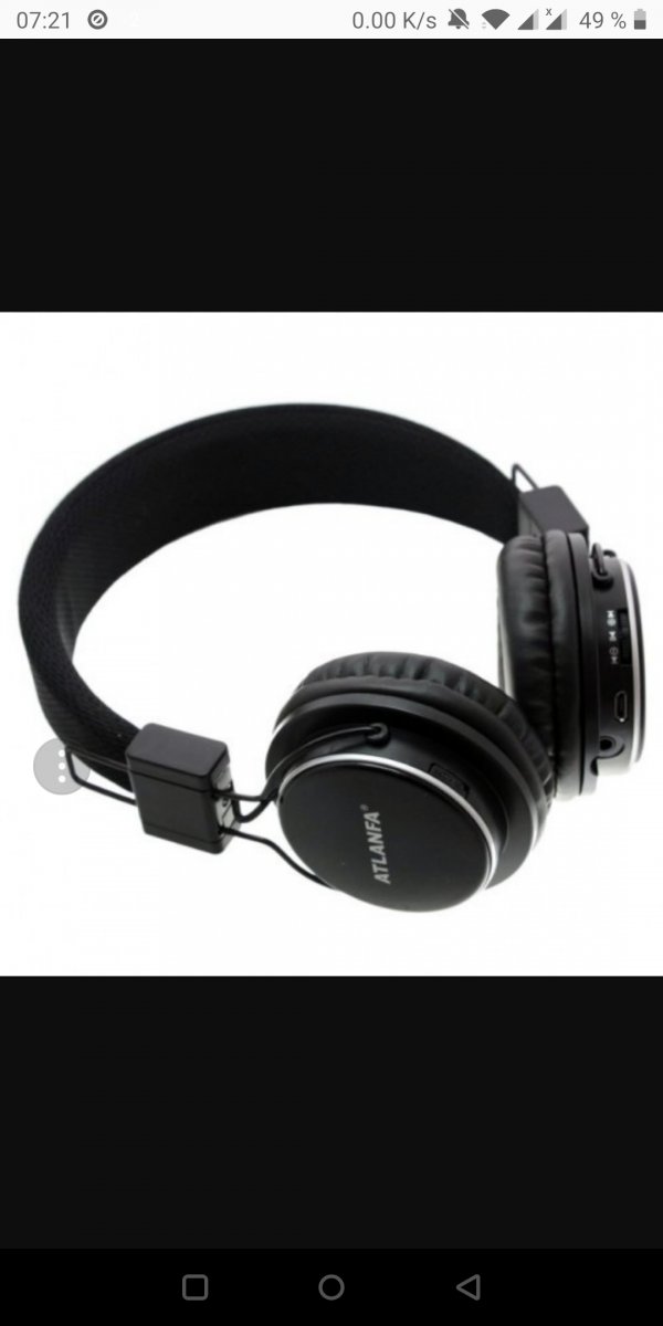

    ATLANFA AT - 7611,понравились больше.
    Gviga, Arch and Vl_service like this.

    Сам пользуюсь уже три года ATLANFA AT 7611 , наушники отличные , особенно за такую цену, но их слабое место аккумулятор, при активном использовании его нужно будет менять меньше чем через год.
    Vl_service and Grin999 like this.

    8 часов копа,выдерживают...маловато конечно,потому появилась мысль перевести их на литиевый аккум 18650,путём установки под него кассеты ,на дужке наушников.

    По началу нормально, но через год родного еле хватает на 5-6 часов, нужно менять.
    Тоже хочу перевести на 18650, только вешать его на шею или в карман.
