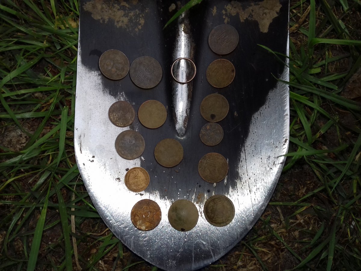

    Точно так же поднял свой первый рыжик, обручалка 6 гр звенела 51 по вди, так в основном звенят пробки, но сигнал был более тонкий и приятный, одним словом - монетный, решено было копнуть и вот результат ;)
