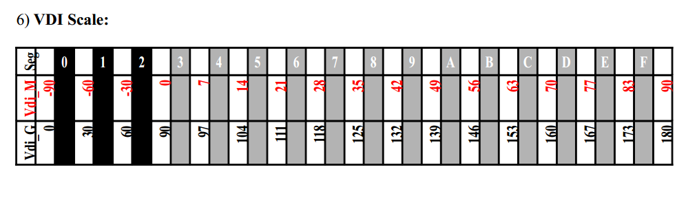

  19. vas.ter
    vas.ter Gefreiter
    27
    Украина, степь
    доброго вам, камрады-квазароводы!
    фсьо, прочёл тему(мне надо я новичёк! и в квазе, и в пп ) "воды" конешно вы налили мама не горюй.... поэтому было принято решение замутить мини(не очень) "памятку начинающему казароводу", большое спасибо тем кто "косвенно участвовал" в создании памятки(ну вы поняли о чём я ). итог таков - пойду спрошу у гугла где ещё почитать DesAlex`а (мнение сугубо моё, комментировать не надо! и да - я знаю где читать).
    Датчик у меня дд 26х25 см 7.5 кГц, впринципе устраивает, но появилось желание заказать моно - для "мелочовки" и для "мусорки", грунт "нелёгкий". какими параметрами оперировать? и второе - кто просвятит по поводу таблицы на фото? смысл я вроде уловил. а как с пользой?
    спасибо, поудаче и кладух нам под катухи!
    sos1234 подобається це.

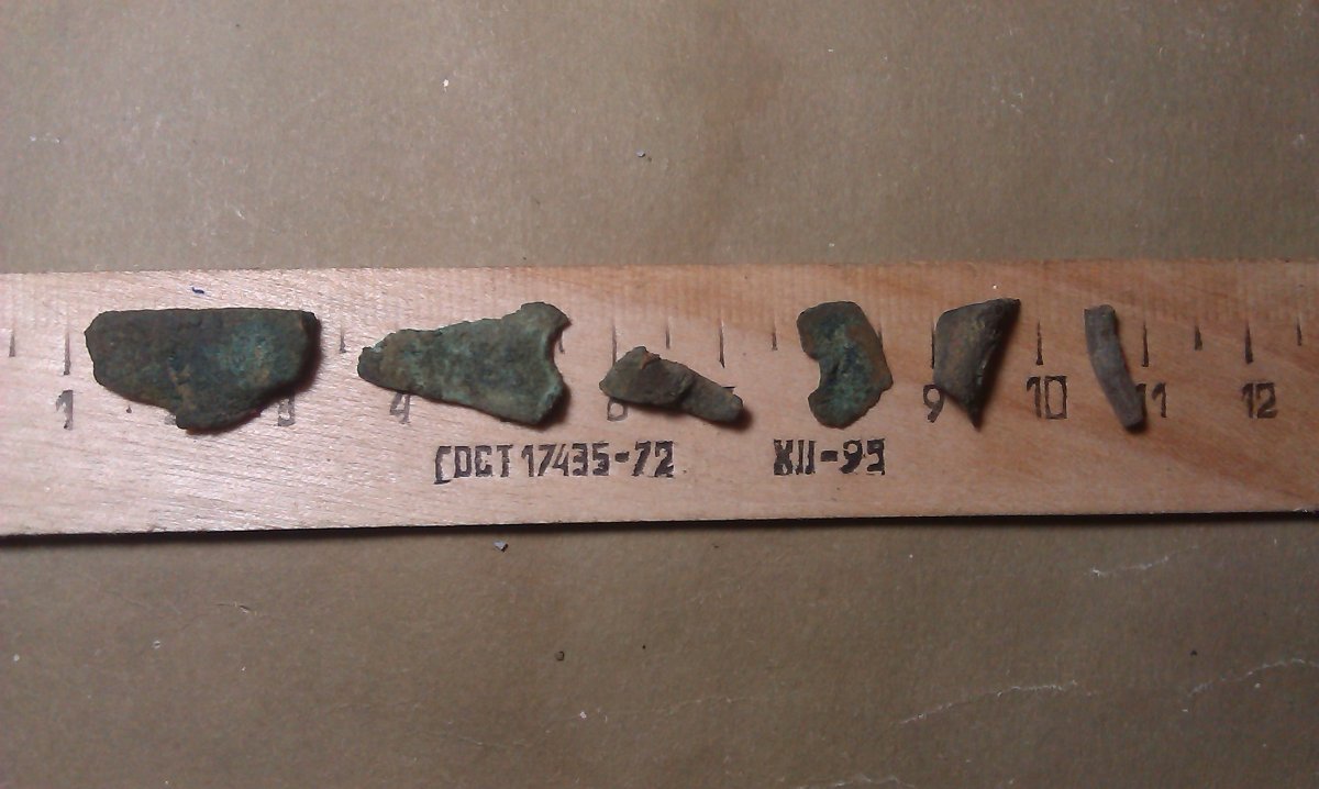

  20. skidbladnir
    skidbladnir Hauptmann
    3.305
    Worldwide
    Доброго вечера всем! Погулял сегодня с Квазаром по сложной местности с жёстким солончаком. Для понимания - камрад с тёркой 705 был вынужден снять катушку на 18 кГц и поставить стоковую катушку на 7 кГц - высокочастотная не отстраивалась вообще и постоянно видела грунт. Квазар с ДД 23 на 9.146 кГц нормально работал со стандартным током 80 мА., чуйкой на 5-ке, на фильтре вери слоу и в режиме автоматического слежения за грунтом. Местность по Скифам и Татарам. Часть находок из низкопроводящей бронзы и нестандартной формы. Находки были на разной глубине - не верховые, но и не глубже штыка. Также приложу фото со "шмурдяком" чтоб можно было оценить размер самого шмурдяка. Видит Квазар и мелочь и бронзу в сложных грунтах вполне себе нормально - тёрку наказывает. У тёрки большое свинцовое прясло и 10 коп биллончик - и всё.
    Porta, Mytno, форт55 та 4 іншим подобається це.
