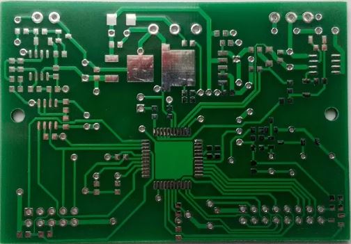

    блукач а від нового горизонту плати на квазар йе в продажі а чого б вам не попробувати щось інше щось нове або плата квазара від оззі експеременуйте щось нове пробуйте

    ОЗІК продає плати на квазар,по відгках ,розведенні ідеально.

    Замовте в магазині Імрад чи Космодром. Перевірені магазини і великий вибір запчастин. Можливо вдасться замовити одразу все з якогось одного магазину.

  5. А вони морочаться збирати по детальці? це ж дрібнота копійчана.
  6. Сподобався в роботі плюс простий для збирання, я не люблю складних проектів, можу закинути. Авр прилад закинутий але в пошуку недооцінений як на мене.

    Конденсатори подають кратно 1. Резистори по 100 шт, точні 1% Космодром продає і по 1 шт, наскільки я пам'ятаю. Ще є Вінницький радіокомпонент магазин. Там здається продають все кратно 1. Резистори можна і з старих плат "наковиряти". Здається правильно написав)) Авр непоганий монетник, трохи повільний, але куди спішити)))

    На космодромі,плати від ОЗІ,і комплектуючі можете разом купити.

    Збирають аж гарно. От резистори тільки по 100шт - думаю, лінійкою міряють на продаж. Резистори 0,1% від 1 шт.
    не радив би цього робити. Заміряйте потім параметри після паяння-перепаювання. Краще нові компоненти купити, щоб потім голову не ламати чому не працює.
