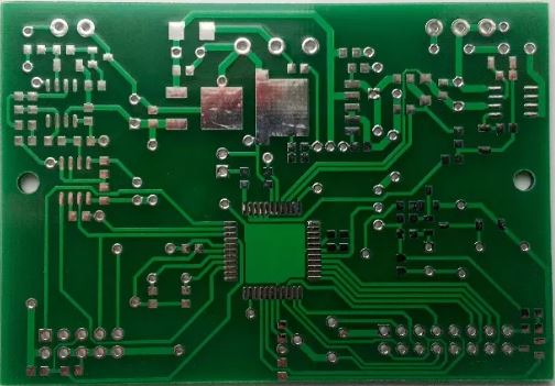

    Вон оно как,а я то сравнивал на одну и туже цель- 5 коп.Надо будет на крупняк попробовать.
