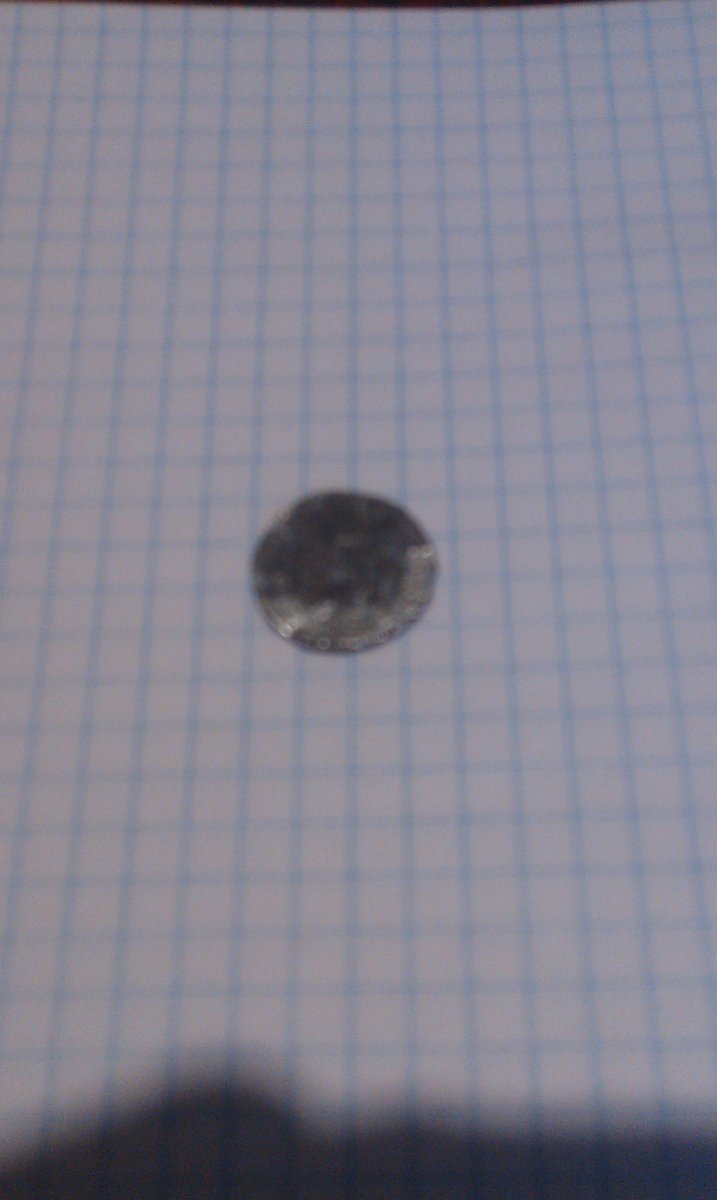

  17. Shurik22
    Shurik22 Stabsfeldwebel
    771
    Николаевская.обл. с. Татьяновка
    На крайнем копе вкопал монету с вди от +11 до +20 с глубины не полный штык по размерам подходит к 10 копейкам СССР но не она, сноса в чернину небыло,грунт чернозём местами суглинок влажный к тому же сильно минерализирован ,хозяин готовит поле под подсолнух и зарядил по 150кг на гектар Амафоски , монета сильно уставшая не удаёться идентифицировать даже после бани.

  18. Svatik
    Svatik Stabsfeldwebel
    1.126
    Харьков
    С такими фото тем более не помогут идентифицировать
  19. Shurik22
    771
    Я же не просил помощи в идентификации а выложил к тем прениям что были постами выше что сносит не сносит в чернину , специально не делал тесты по поводу динария и 10 копеек , тут на копе подвернулось само решил отписать что к чему.

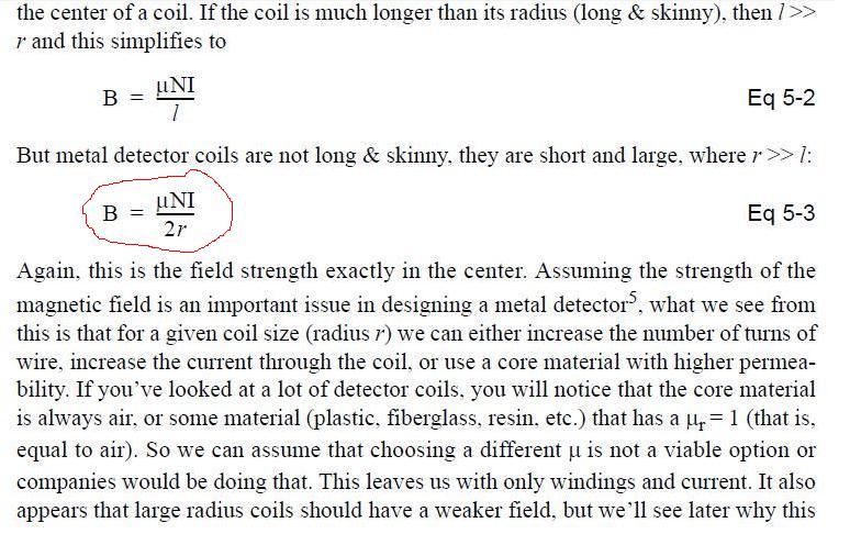

  20. fedya_valki
    fedya_valki Leutnant
    2.911
    Валки, Харьковская обл.
    Вот формула для вычисления поля круглой катушки из книжки Inside The Metal Detector:
    Как видно из неё - размер катушки в знаменателе, чем больше радиус - тем меньше поле при равных токе и числе витков. Увеличив вдвое диаметр, например с 15 до 30см, нужно или вдвое больше витков мотать удерживая одинаковый ток, или ток вдвое поднимать для сохранения того же поля при одном и том же количестве витков.
    А вот почему снайперка не так глубоко видит - это уже нужно думать, проводить эксперименты с разными токами и числом витков.

  22. fedya_valki
    2.911
    Если мотали тем же проводом - увеличилось активное сопротивление катушки, следовательно ток упал, так как длина витка на DD32х30 больше, чем на бабочку 30х25. Ну и размер увеличился.
    А формулу писал не я, а известные в области МД-строения зарубежные специалисты. А точнее - эта формула из физики, ещё раньше....
  23. fedya_valki
    2.911
    В той книжке сами авторы сделали чуть ниже обнадёживающий вывод:
    It also appears that large radius coils should have a weaker field, but we’ll see later why this
    generally is not true.
    Так что много мотать не спешите)
