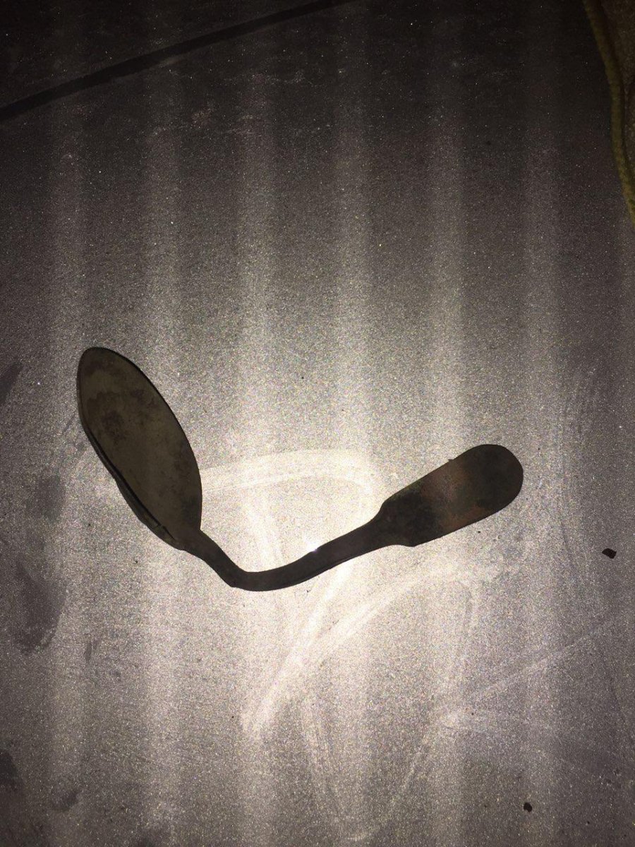

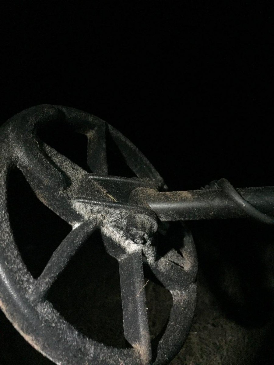

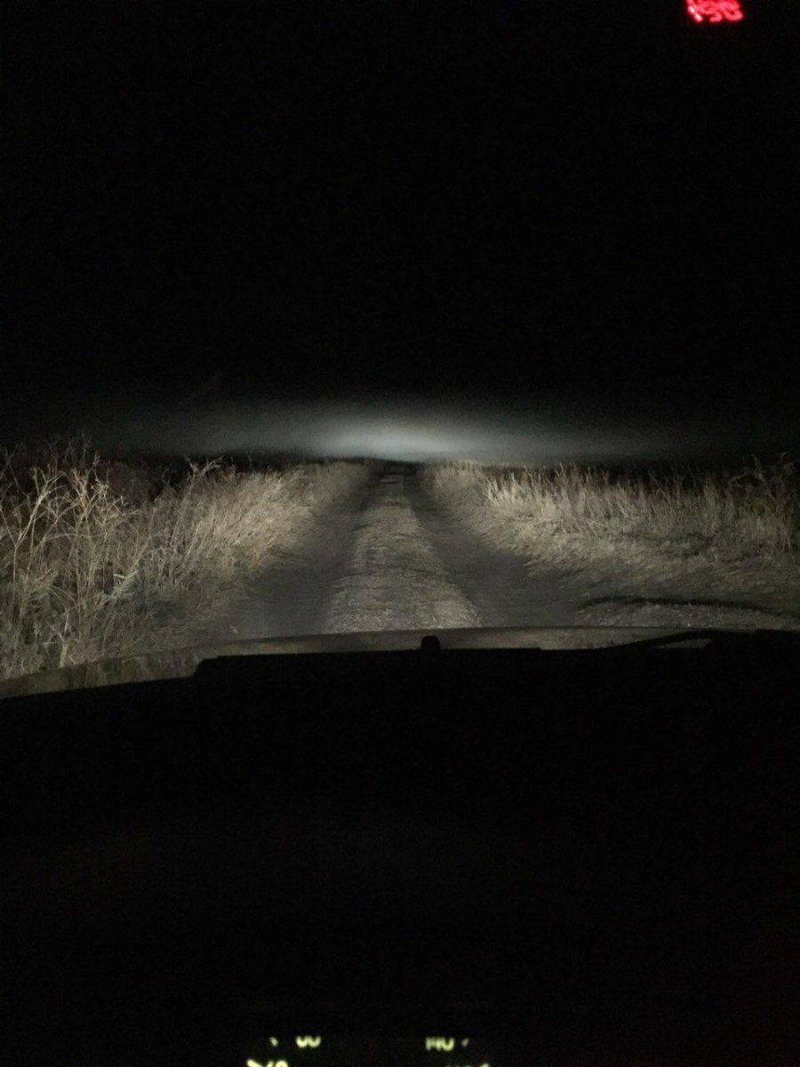

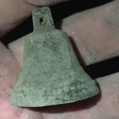

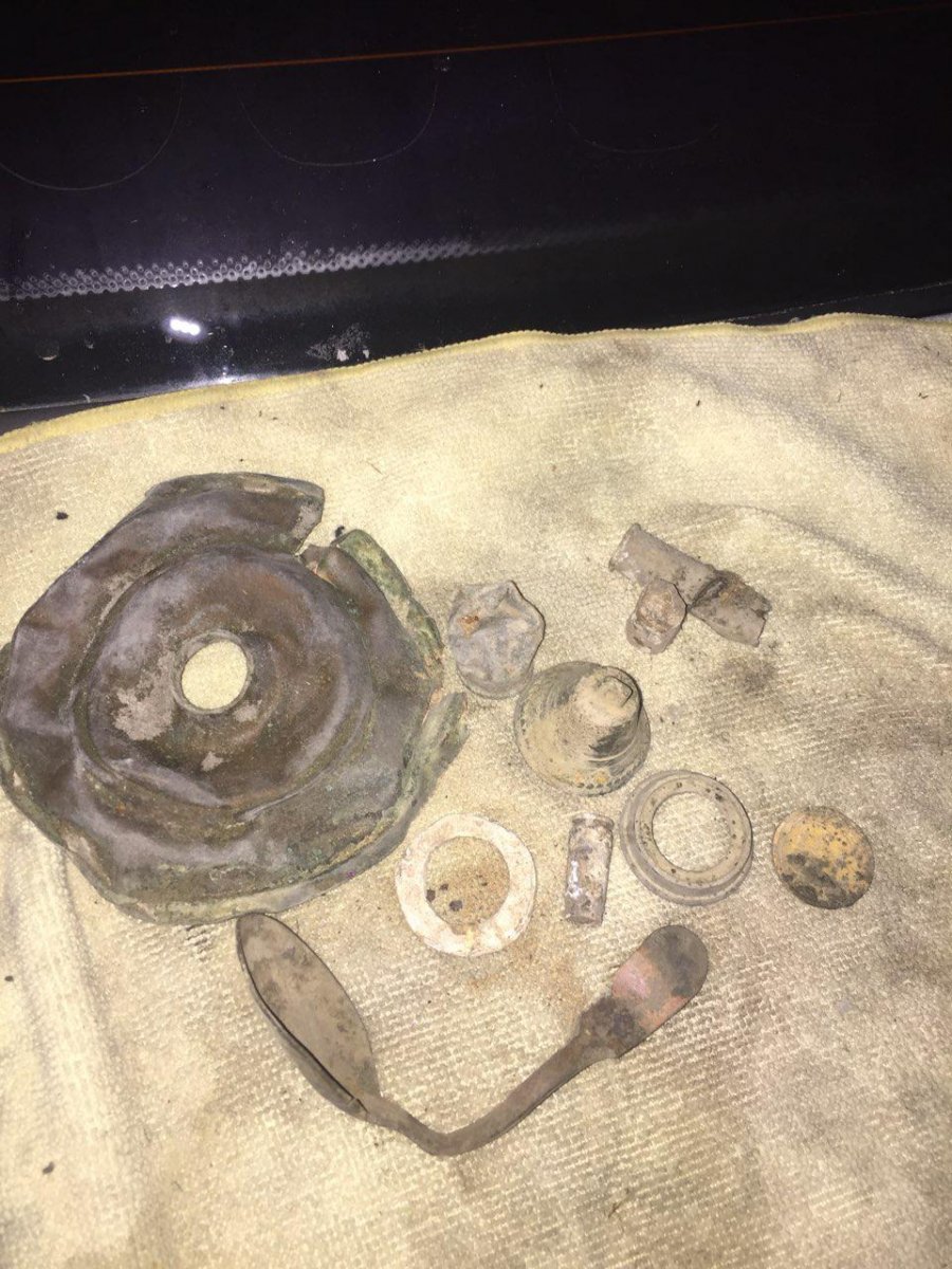

    Всем добра! Был на ночном копе - тестил снайперку на 15 кГц. безрезонансную ДД20. На грунте был заморозок уже - на катушке иней. Небольшие пятна тумана регулярно пролетали над нами и приборы были в росе полностью. Квазар отработал на отлично в таких условиях, правда безрезонансная катушка не особо понравилась - по ощущениям, немного "туповатая" к мелочи, в сравнении с резонансной. С резонансной там собирал чешуйки постоянно - в этот раз все находки относительно крупные были.
