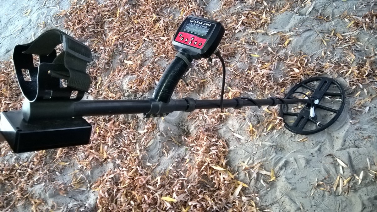

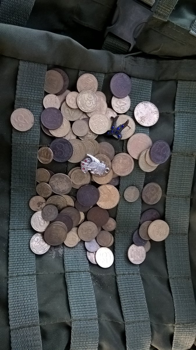

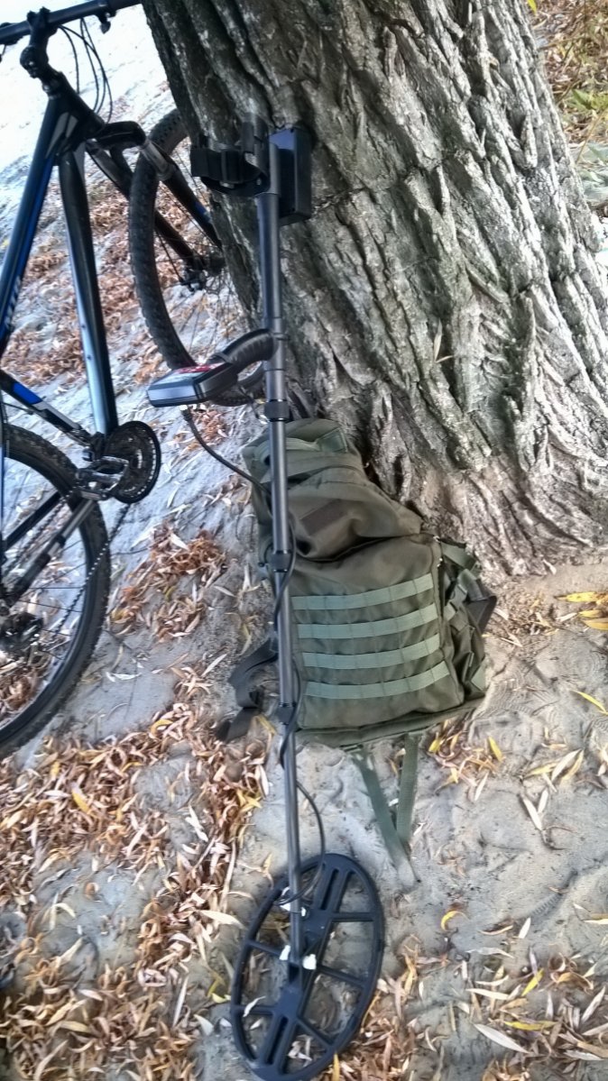

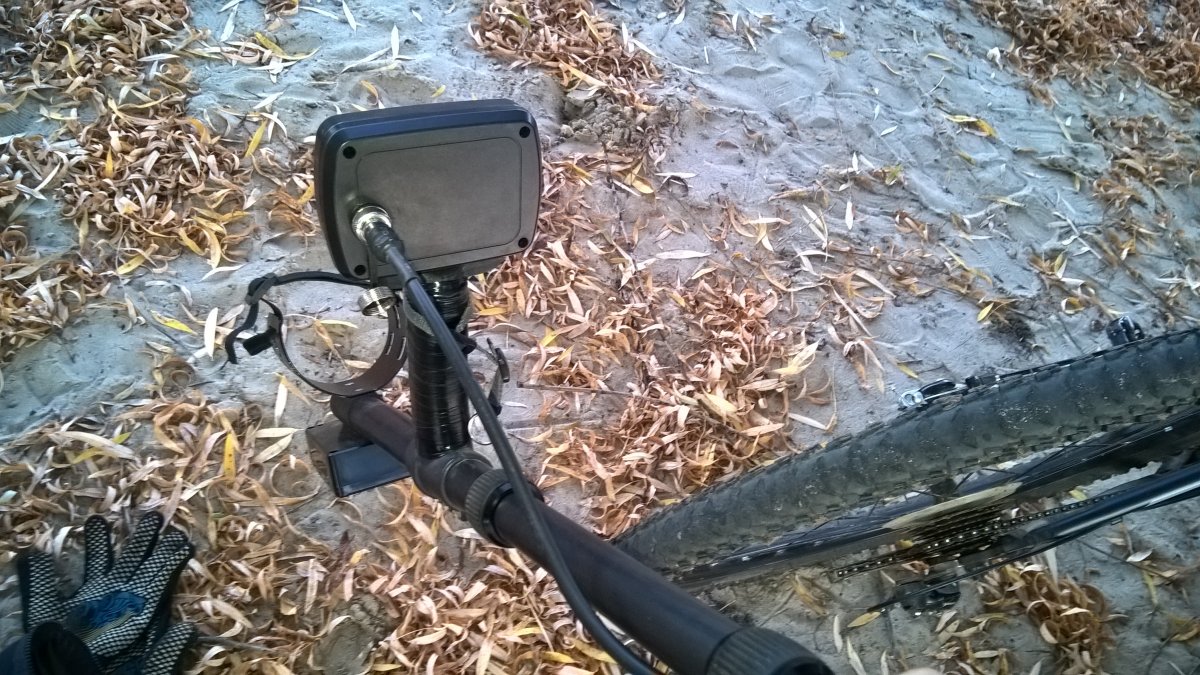

    Сегодня ходил с Квазаром на пляжный коп, вот решил поделиться впечатлениями ну и заодно показать сам прибор и то что мне удалось найти.
    Прибор отработал на 5+ по монетам, сигнал на монеты чёткий ВДИ и синограф работают так как надо, один или два столбика на синографе в 80% случаев это монета, ВДИ практически не прыгает на монеты, фольга отсекается на раз, на синографе сигнал размытый по всей шкале, то есть 100% понятно что под катушкой фольга. Ходил на таких настройках,- фильтр SLOU, ток в катушке 80ма, барьер 5.
    По находкам, в общей сложности получилось 31 гривна за 4 часа копа+бижутерия и пару советских монетосов, в общем как то так, всем правильных сигналов под катушку!
