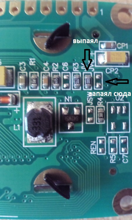

  1. я на техническом ресурсе начиная от этого сообщения пишу уже вторую страницу а ответов там нет, видать ошибся форумом к сож. я перепаял перемычку и запаял дисплей штатно кроме 15-16 выводов. Шумы создает третий вывод от дисплея к плате но и яркость хорошая. Отключаю третий вывод, никаких сработок, прибор тихий но яркость падает в разы. Мне регулировка при хорошей яркости и не важна. Плюс крякозябры не победил, лечатся перезагрузкой. Гляньте кто понимает.

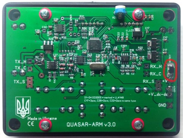

  3. он на плате обведен красным кружком?

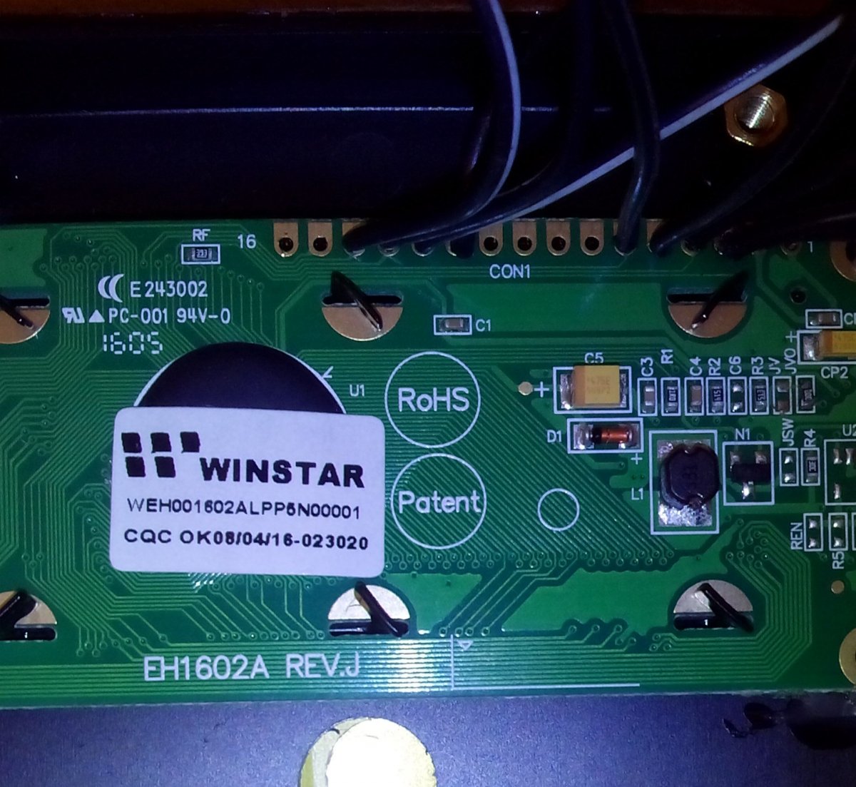

    у меня дисплей вроде 5 ти вольтовый. WEH001602ALPP5N00001
    а где он тут и куда подпаять выводы с одного лития как я понял 4.2 вольта.

    на плате обведен защитный диод, а стабилизатор лсд подписан как U_LCD - поменять на LD1117S33

    с двух , 8,4 вольта
    желательно перед изменениями померять напряжение на С5 (дисплей) , оно там должно быть в любом случае выше чем 5 вольт и чем выше яркость , тем больше там напряжение

    буду думать, третий вывод дисплея подпаивать обратно? с ним ярче))) я там резюк перепаял на дисплее как на фото.

  12. буду просить помощи еще, кинул перемычку от U3 на вторую ногу дисплея, очень тускло видно и только подпаяв на место третий вывод дисплея к плате яркость отличная но шумит сильно. Мне теперь думаеться что три вольта на питание пошло на вторую ногу и крякозябров может и не будет но шумы остались. Мне далее выпаять преобразователь дц-дц с дисплея и третью ногу можно отпаять но дисплей затухнет до минимума но тогда на вывод +C5 дисплея подать питание от литиев и яркость должна вернуться? верный мой алгоритм понимания?
