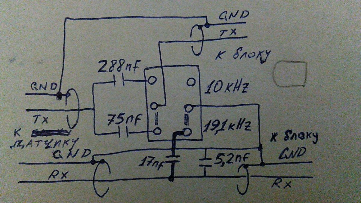

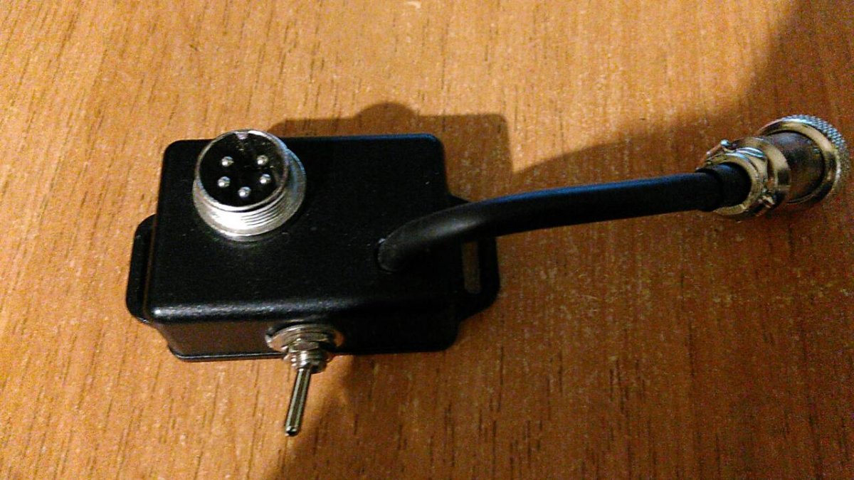

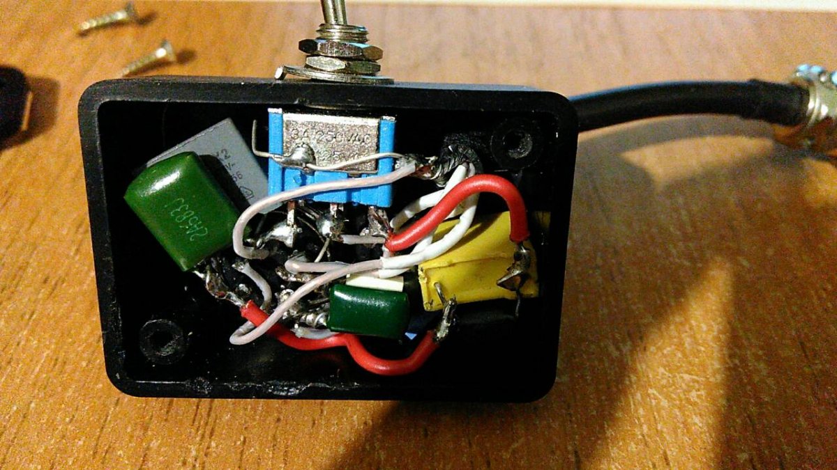

    Не художник,немного коряво нарисовано но все понятно вроде.Номиналы конденсаторов под датчик Тежона,тх 0.911 мгн рх 16.9 мгн.Корпуса разьемов и переключателя обязательно заземлять.
