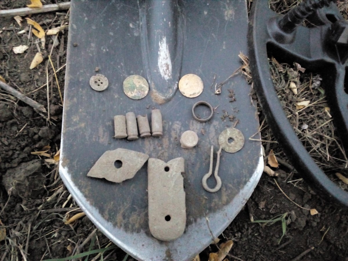

  25. Вчера немного покопал с Квазаром от Артёма , прошивка 2.2.14 катушка 28на 26 частота-10Кгц , по настройкам барьер- 4. Вол вар- 3 . Соунд -1, Ток-75,не регулируеться можно убавить немного сдвинув частоту Фильтр Слоу , грунт- 6.4 ,автоподстройка (медиум) , большой разницы между 2.3.3 не заметил глубина что была та и осталось вобщем находки есть .
