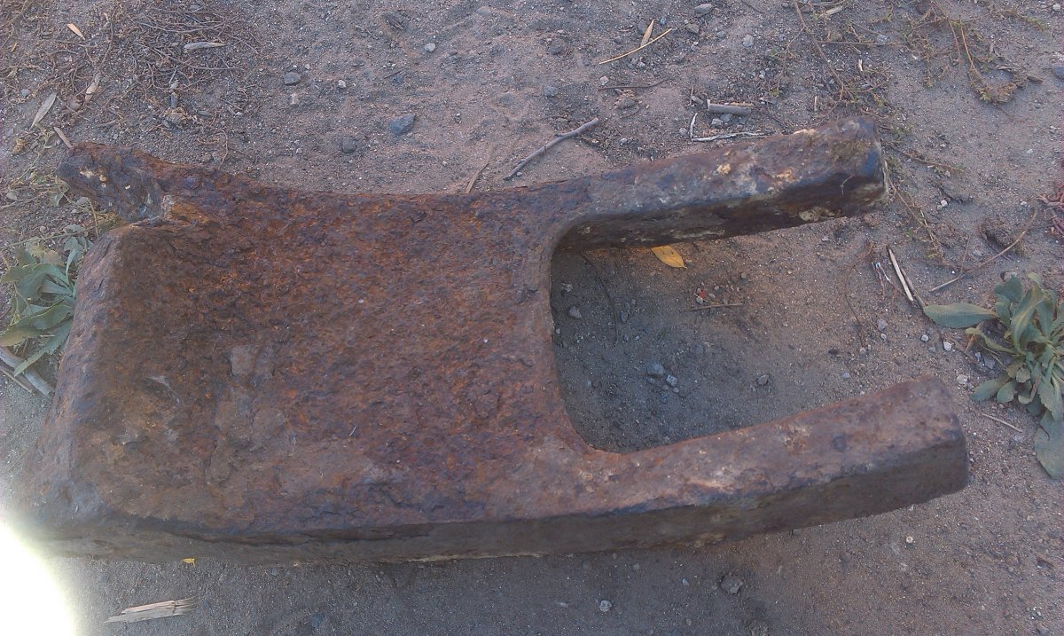

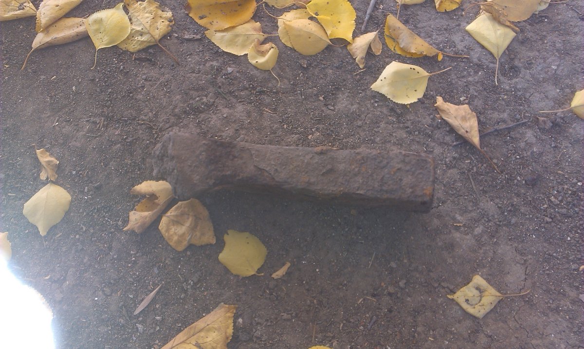

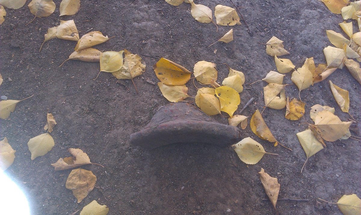

    Доброго всем, в выходные тоже был на копе с прошивкой 2.3.3 , до этого были выходы по огородам , а тут на дыбал место усеянное керамикой , приступил к поиску сразу выпало пару гильз обломаный подсвечник , и тут четкий 83 снимаю верхний шар грунта сигнал не меняеться в итоге выкопал зелезяку самая большая на фото , и все остальные тоже с таким ВДИ , не вижу логики почему этот метал сносит чётко в цвет , не жестянка правильной формы тоже не имеет как шайба или подшипник, пару раз проверял ферит , проверял по меди всё нормально, маску на горячие камни пробовал убирать , подымать больше 2 градусов но с ВДИ 78- 85 выкапывал такие железяки что с Клоном, перешился на 2.2.14 , будет время поеду опять на то место, там оставил парочку не выкопаных больших сравню что будет по ВДИ ,на 2.2.14 это метал по воздуху мажет по всем секторам так было и на 2.2.16. плывет по всем секторам хорошая железяка от С/Х техники
    И еще вопрос , кто какой барьер ставит для пина.
    Блукач та классик классик подобається це.

    Ставлю самый высокий, и хотелось бы еще выше...
    И у меня вопрос, может есть какая-то прошивка где пин еще менее чувствителен?

    Потому что это - Квазар! Крот так же точно будет пищать цветом. А вот Маска - будет уже подхрюкивать чёрным, проверенно! Без ВДИ, но по звуку чётко слышно железяка, или цветняка большая, даже кольца железные никогда чистым цветным сигналом не выдаёт! Хрюкает, падла))))

    Почему крупное железо "лезет в цвет"? Пока железо мелкое или шибко ржавое - в его теле вихревых токов недостаточно, чтобы "вызвать движение фазы вперёд". В результате - ВДИ находится в отрицательных значениях, что легко отсекается дискриминатором. С ростом количества "чистого металла" в теле железяки, вихревых токов становится достаточно, чтобы индукция перешла в кондукцию и эффект проводимости стал преобладать над ферромагнитными свойствами чёрного металла. Фаза "начинает двигаться вперёд", число ВДИ переходит в положительные значения. Дискриминация перестаёт отрабатывать, мишень можем принять, как "цветную". Это фундаментальный закон физики, побороть который сложно. Можно, например, уменьшением рабочей частоты прибора - скажем, датчик в 3...4 кГц намного меньше "прёт в цвет железо". Или датчик "кольцо" лучше отсекает железо, нежели DD. В приборах с прямой ЦОС (как "Квазар") - можно бороть эффект программными методами, применяя "хитрые" операции обработки отклика, что и рассмотрим:
    Так, крайние прошивки в режиме пинпоинтера (статики) БЕЗОШИБОЧНО определяют, что в грунте - железо - надо медленно водить датчиком над мишенью и смотреть на число ВДИ в статике. Если мишень цветная - число ВДИ всегда остаётся положительным; если же мишень из ферромагнетика (железа) - обязательно, при нахождении датчика над краем этой мишени, число ВДИ будет переходить "В МИНУС". Увидели появление "минуса" над крупной мишенью (обширный отклик в грунте, не короткий точечный) - не сомневайтесь - там "чернина". Таким образом - крупный металл определяется легко.
    Ошибка может быть с мелкими низкопроводящими целями, если в их составе есть железо. Например - черняховская фибула с металлическим стержнем или значок с железной булавкой и т.п. В таком случае, логика такая: мелкая цель (короткий, точечный отклик), если она прыгает "железо-цвет" - лучше выкопать.
