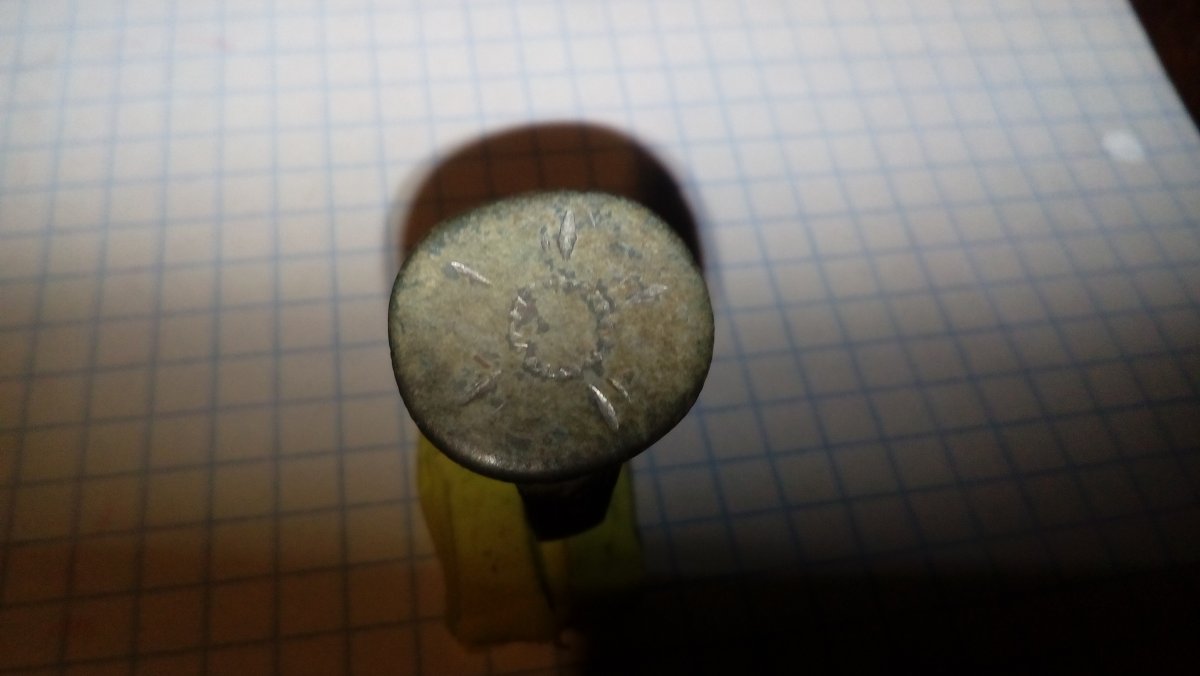

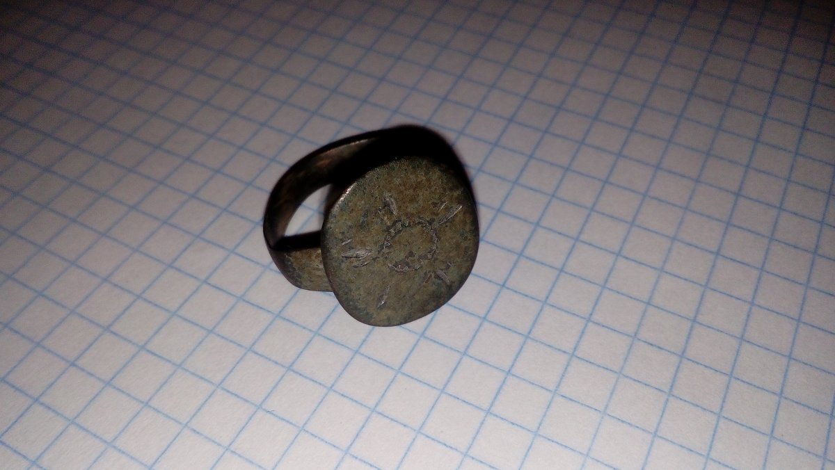

    Сегодня вышли с малым на пару часиков на поле и Квазар унюхал колечко с довольно приличной глубины, по прибору катушка 26 на 28 , частота 10 Кгц , барьер 4 , вольюм варейшен 3 , соунд схема 1, ток 75Ма.до этог на этом поле проскакивали наки может кто подскажет по колечку к какой культуре относиться.[/ATTACH]
