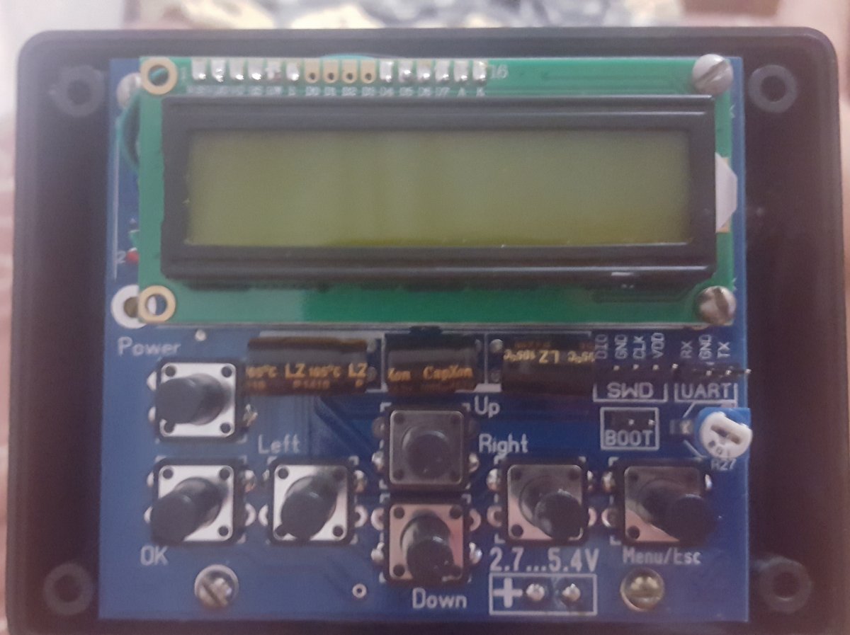

    Судя по симптомам, похоже на славно известного производителя.

    Сори , не того имел в виду.
    Звоните мастеру .

    По настройкам не лазили.

    Фиритом отстаивали?

    на сборку не нарекаю. Плата сделана качественно, скорее всего у меня руки кривые:confused:

    Зря Вы блок вскрывали, звоните Мастеру, может проблема с датчиком.
