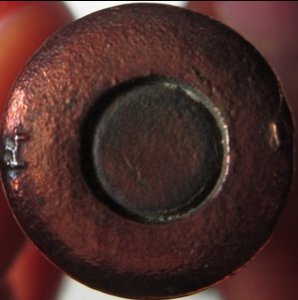

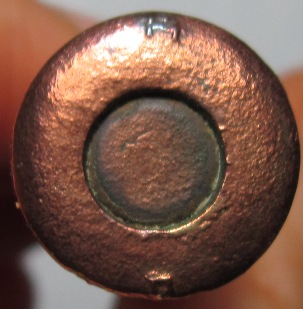

    По официальной версии патроны Мосина с пулей Кутового пошли в производство с 1916 года.Но..Клеймо П 14(сделано 2 варианта снимка)Следов переснаряжения не видно.Обжим пули-3 плашки и 3 точки.Проволокой(через отверстие ) вроде(!?) прощупывается центральное обнижение в хвостовой части пули.Какие будут мнения?

    Ну тут 2 мысли:
    1: снарядили в старую гильзу
    2: опытный образец - но это можно понять только если распулить макет - и только в случае если пуля будет отличать донной частью (ранние пульки отличались, Камрады Трёшкин и Кугель писали об этом в журнале).

    А возможно повторно вставить пулю и обжать не оставив следов?У Петербурга было два варианта-1)3 плашки и 3 точки 2)3 плашки.В первом варианте было бы 6 точек(их 3),во втором..не знаю,подскажите

    мне так обжимать не удавалось )

    Только распуливать. Гильзу жалеть нечего. Главное понять что за пуля. На днях открою специальную тему по Кутовым, где буду представлены в разрезах и всех деталях оба варианта пули - обр.15 и обр. 16 года. Они весьма отличаются конструкционно. Так же можно будет потом дополнять всеми возможными вариациями, погодовками, производителями и т.д. Так что разбор Вашего макета будет очень кстати.
    Да... пули обр.15 года не крепились кернами...

    К сожалению распуливание данного образца выдало "обычную" пулю Кутового со сплошным донцем.
    Либо 17 в маркировке пробилось настолько нечётко, что превратилось в 14, либо действительно переснаряжение тех лет в гильзу 1914 года.
    В любом случае, ещё одной догадкой стало меньше :)
    Кстати, держал в руках копаный патрон с маркировкой П 98 Р II и снаряжённый пулей Кутового. Весь в родной патине.
