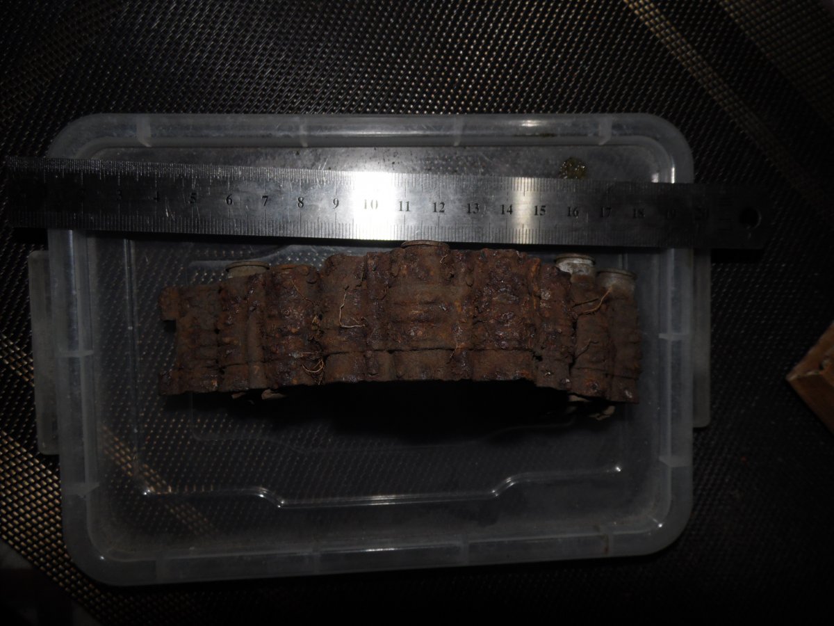

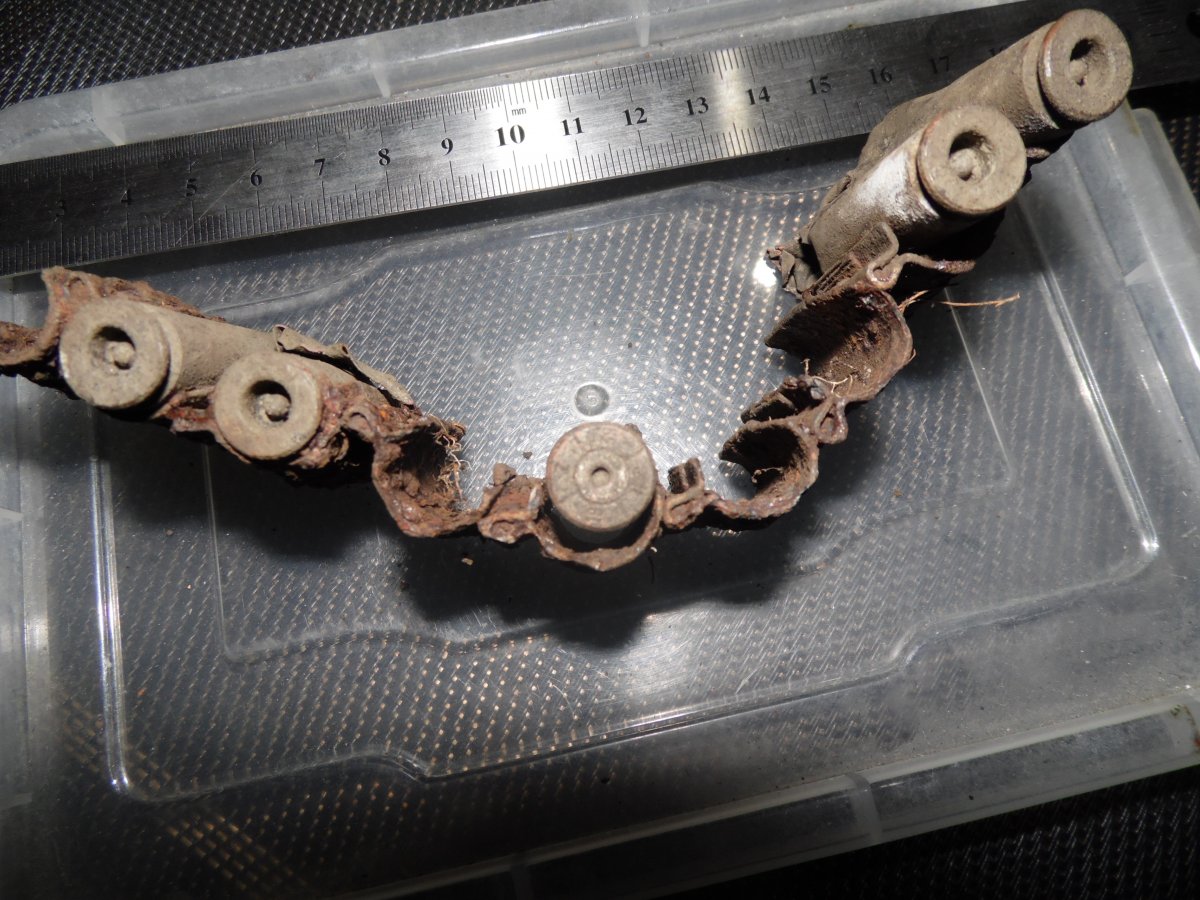

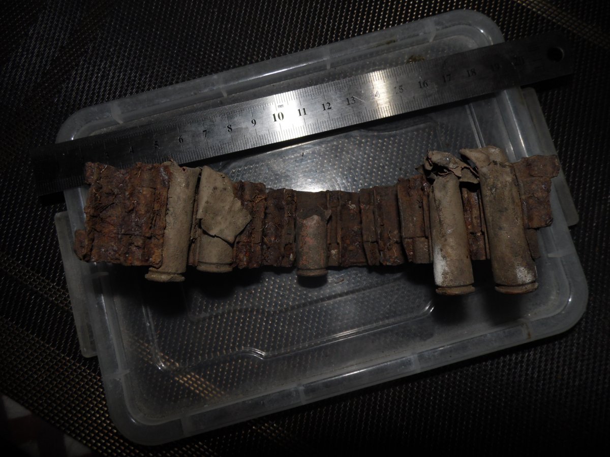

Кусок ленты с гильзами.

    Не подскажите, от чего лента ?

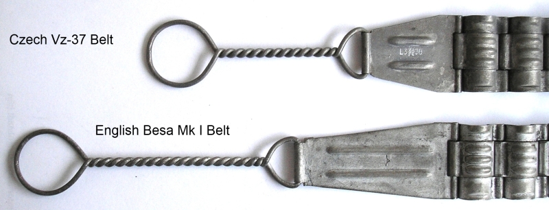

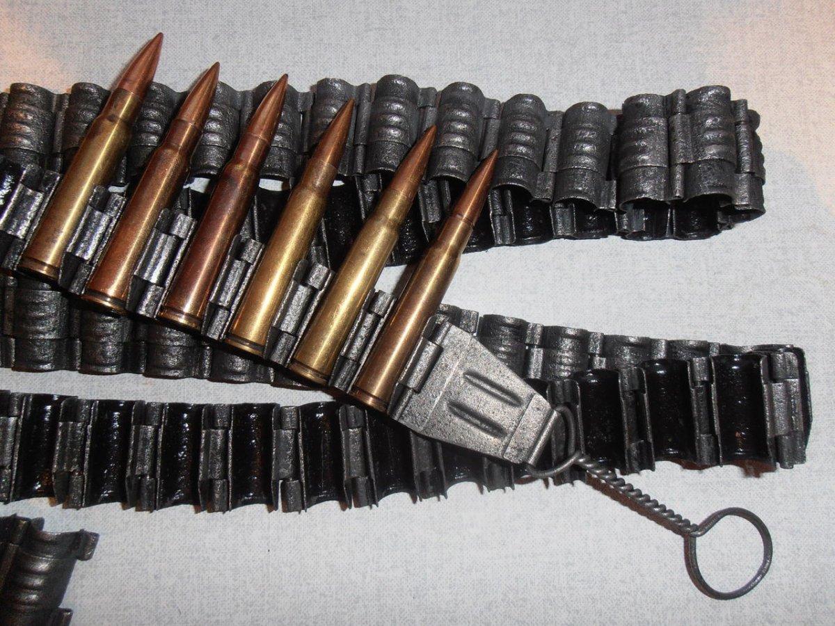

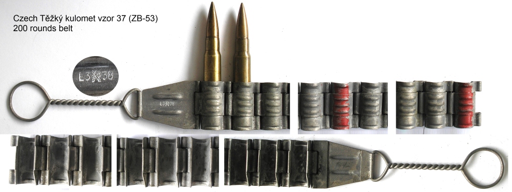

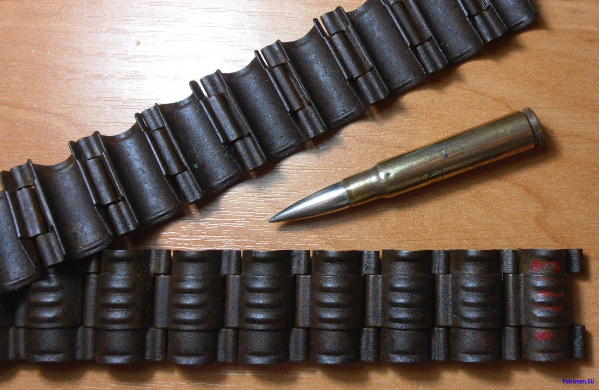

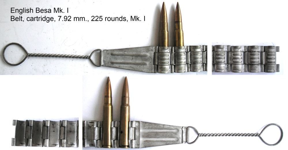

    По ленте - тут возможно два варианта:
    1 либо пулеметная лента от чехословацкого станкового пулемета ZB-53 (также известен как ZB vz.37 и TK vz.37) под патрон 7,92х57мм - http://modernfirearms.net/ru/pulemety/chehija-pulemety/zb-53-vz-37/
    2 либо пулеметная лента Британского танкового лицензионного варианта этого пулемета - Besa Mk. I. - https://wiki.warthunder.ru/BESA_(7,92-мм)
    "....Чешская лента на 200 патронов к пулемету VZ37. Каждое 50 звено отмечено красной краской.
    Румыны часто использовали ленты к ZB53 из 100 звеньев.
    Английская лента на 225 патронов к пулемету Besa Mk I (ZB53). Цветовая маркировка звеньев отсутствует.
    Кроме количества звеньев чешские и английские ленты отличались хвостовиками..."
