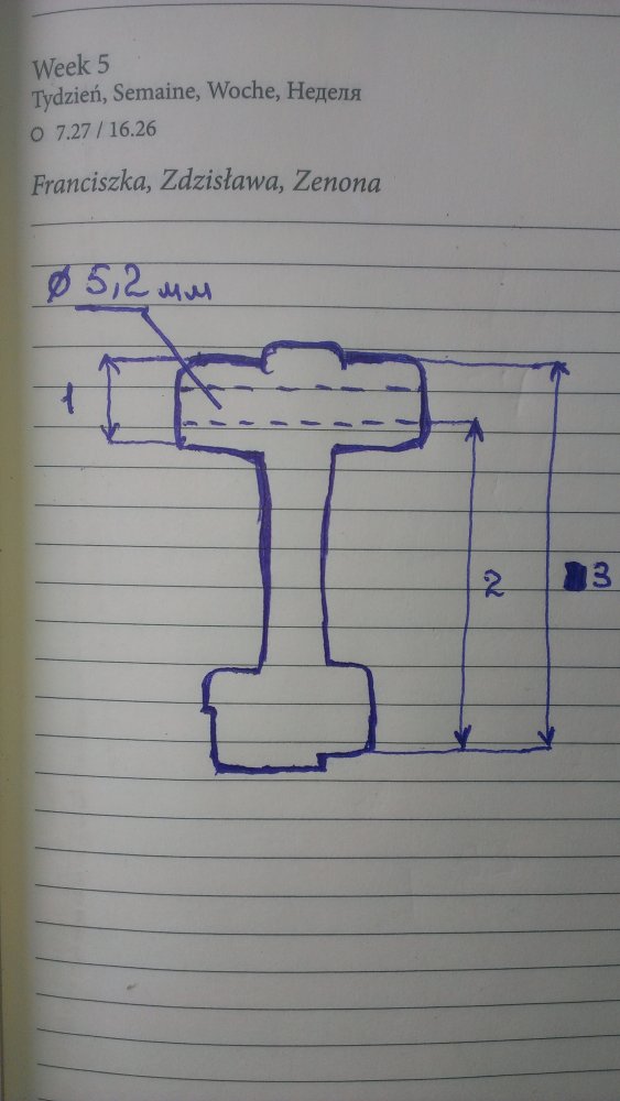

    IMAG0046.jpg имею два курка, легкое бу. Износа визуально не видно. Размеры таковы: 1 -курок А 9.9 мм , курок В 9.7 мм, 2 - к.А 36.8мм, к.В 37.0мм, 3-к.А 44.0мм, к.В 44.46 мм. Точности особой нет. Толщина стенки отверстия под ось плавает в пределах двух ДЕСЯТОК. Нет центрации. Лучше всего отталкиваться от размера под номером 2. Хотя и здесь он отличается.

    Да надо измерять размер 2 - он будет самым корректным в нашей задаче))),
    я уверенна что этот размер ни как не влияет на работу узла в целом, а выточка эта сделана не для подгонки размера, а просто скругление острой грани соприкасающейся с замедлителем - не более;)..., сенсей:D???

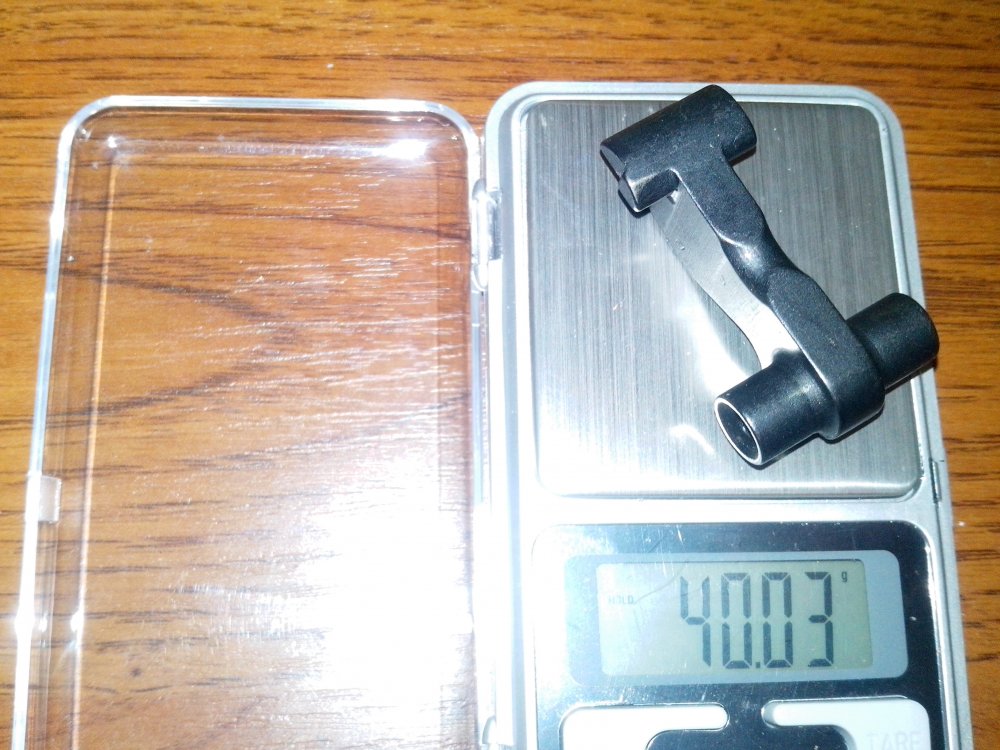

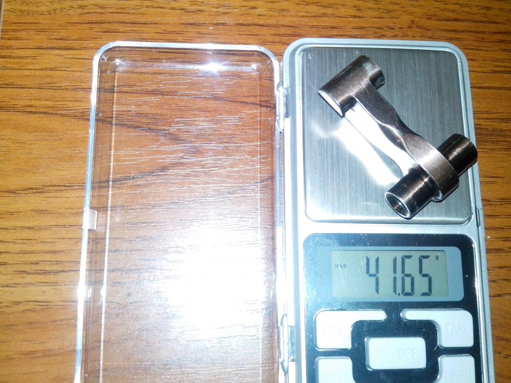

    я вот вечером по уменьшению веса и еще пару фото оформлю))).

    Ну и два в месте, отчетливо видно что с боку это не выточка а вообще нарост))), за чем для меня загадка и в голову только одно идет для развесовки, но такой момент и АК вместе в голове не укладывается))), со всеми зазорами, люфтами и не соосностями...

    из той же книги..первые курки ( красные ) производились из дефицитной высоколегированной стали 25хнва а новые в целях экономии производились с низколегированной стали стали 30хра. так что старые детали с ак47 на порядок качественнее нынешних.
