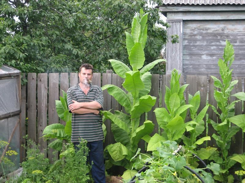

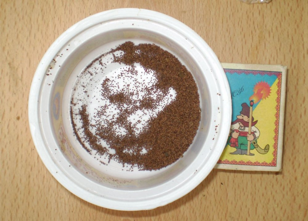

    Пущу вдогонку пару фото.
    Семена табака, они такие маленькие...
    А вырастают из них ого какие табаки (вот как у моего знакомого табаковода)

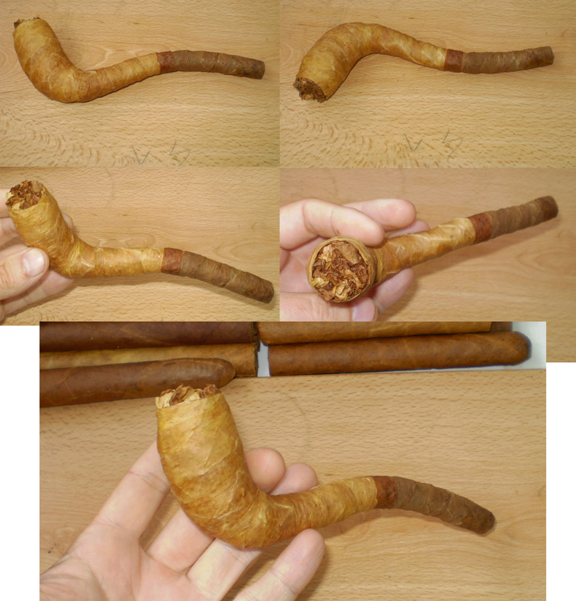

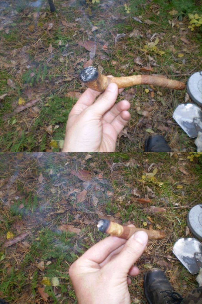

    Добавлю фото.
    Это - тоже сигара
    Ниче так скурилась...

    Это - тоже сигара...и я такую хочу! а где взять?

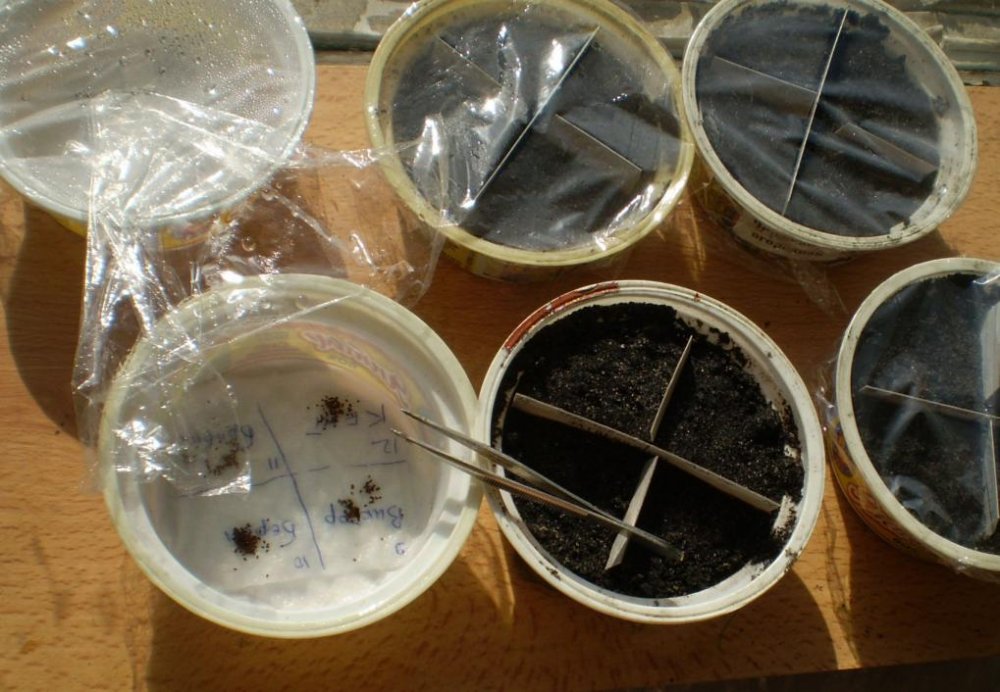

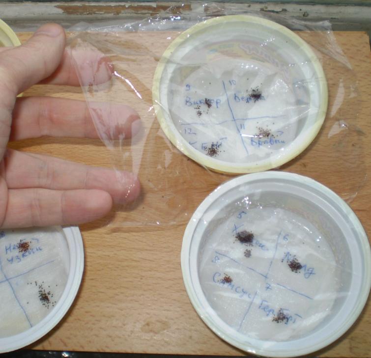

    Форумчанам, которых самосадчество не оставило равнодушными, возможно будет интересно продолжение темы.
    Начал посевную-2014 (выращивание рассады).
    Первый этап – проращивание семян. Семена высыпаются на влажную салфетку, баночки накрываются стрейч-пленкою и ставятся в теплое место. Глядим, как проклевываются ростки (для дальнейшего процесса будут отобраны самые шустрые и крепкие). Можно обойтися без такого этапа и высеять напрямую в грунт, но проращивание позволит оперативно визуально оценить всхожесть семян. P11.jpg

    я тоже сёдня на салфеточку высланные Вами семена буду определять)))

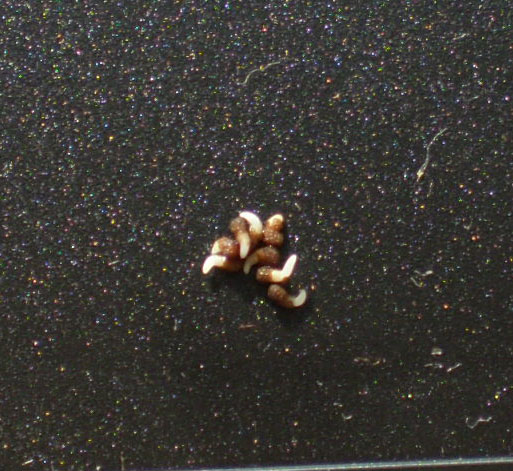

    Вот семена и проклюнулися -
    Пришло время перенести их в грунт. Грунт - легкий (песок с перегноем). Чрезмерное заглубление семян вредно (максимум - 1 мм).
    Баночки накрываем стрейч-пленкою (чтобы поддерживать влажность грунта) и размещаем в тепле на солнышке. Главный наш враг на этом этапе - разные гнили и плесени, которые могут напасть на всходы. Чтобы без применения химикатов-фунгицидов избежать этого, правильно выбираем грунт, не допускаем его переувлажнения, даем вволю солнечных лучей.
    Ждем появления ростков.

    Сигара наверно весь день курилась? А вообще тема хорошая, в лихую годину всегда при куреве, а то помню в 90-е бычки в банках з-х литровых продавали
