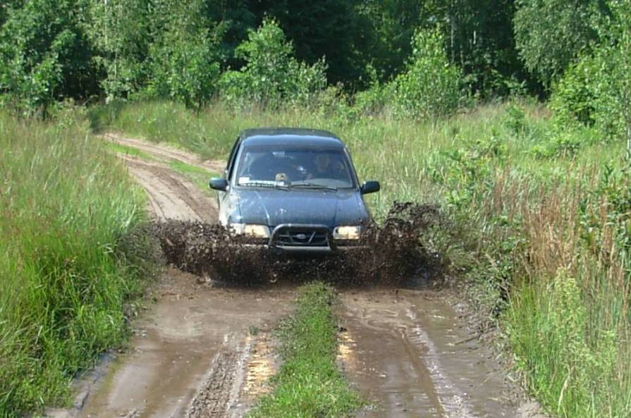

    Я взял КИА Спортэйдж - малобюджетный джип, обошелся мне в 8 штук + вкинул в него 3-4 штуки, включая КР двигла - но, 1). проходимость супер, есть раздатка, подключаемый передний мост, пониженная 2). По запчастям не дорогая машина и их валом - любых и везде 3). Машина легко поддается тюнингу - лепи из нее что хочешь, паркетник или аццкий внедор (я на втором пути :) )
    Конечно это не ТЛС и не Деф, но если не большой бюджет - это неплохой рамный (!) джип.

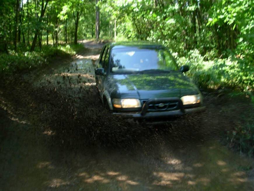

    1. Первое и самое важное – проверяешь КАЧЕСТВЕННО и всесторонне на СТО двигло - по комрьютеру пробивается практически все, но рекомендую КРОМЕ компьютерной диагностики загнать именно к мастеру по движкам - померять компрессию, послушать - это самое дорогое для ремонта, если с ним начнуться проблемы. Да, не берите дизель –плохой он у них и геморный. Стандартный движок бензиновый – он от Мазды, посему надежный.
    2. Из слабых мест еще - надо проверить переднюю подвеску, а именно:
    2.1. Полуоси (это при покупке проблематично, т.к. надо все разбирать) – если живы подшипники игольчатые, то с осями скорее всего все Ок.
    2.2. Игольчатые подшипники – стоят понты – 10 баксов, но могут разрушаться, любой СТО шник это проверит, если поднять машину.
    2.3. Хабы – я себе поставил усиленные полуавтоматы, жить будут долго, а вот в стандарте – живут до 3х лет, каждый баксов минимум 50. Да и каждая полуось – баксов 150. Так что подшипники надо проверять.
    3. Отсутствие коррозии кузова – я взял 1998, кузов можно сказать в идеале, не гнилючий, а это самое дорогое. Если есть намек на гниль – не берите. Рекомендую машину после 1998 года, существенно доработана.
    В остальном все относительно не дорого, если не подсунут убитую, то в машину вкинув до 1000-1500 баксов (но это уже перетряхнул все, замена всех жидкостей, роликов, ГРМ и т.д.) полностью ее воскрешаете.
    Из гадостей еще:
    Не ждите от нее сверхпроходимости, хотя мы недавно вылазили на ней из такого болота, и машина себя показала на высоте, но все-таки:
    1. Клиринс даже если поставите на хорошие шины – 23-25 см (я поставил на Купера, 235/75 + 3 см.).
    2. Двигатель 2 литра, 128 лошадок, для 2-х тонн веса не ахти.
    3. Крепеж и калитка под запаску – гремит собака, приходится народными средствами бороться.
    4. Шумноват двигатель, но гул не напрягающий :)
    5. Болезнь всех спортейджей – антенна для радио подклинивает и брызговики отлетают, не для внедора они, не для него :)
    6. Еще момент – в брод с ней не пройдете глубокий, не более 40-50 см. – очень низко «мозги», это правда поддается переделке (герметизация, перенос повыше), но выльется в копеечку.
    Будут вопросы по тюнингу/доработкам, спрашивайте, я уже сделал небольшого монстра из этого аппарата.
    ЗЫ. Машину взял в апреле сего года, прошел на ней 7 тыс., до меня пробег – около 200
    Удачи!
