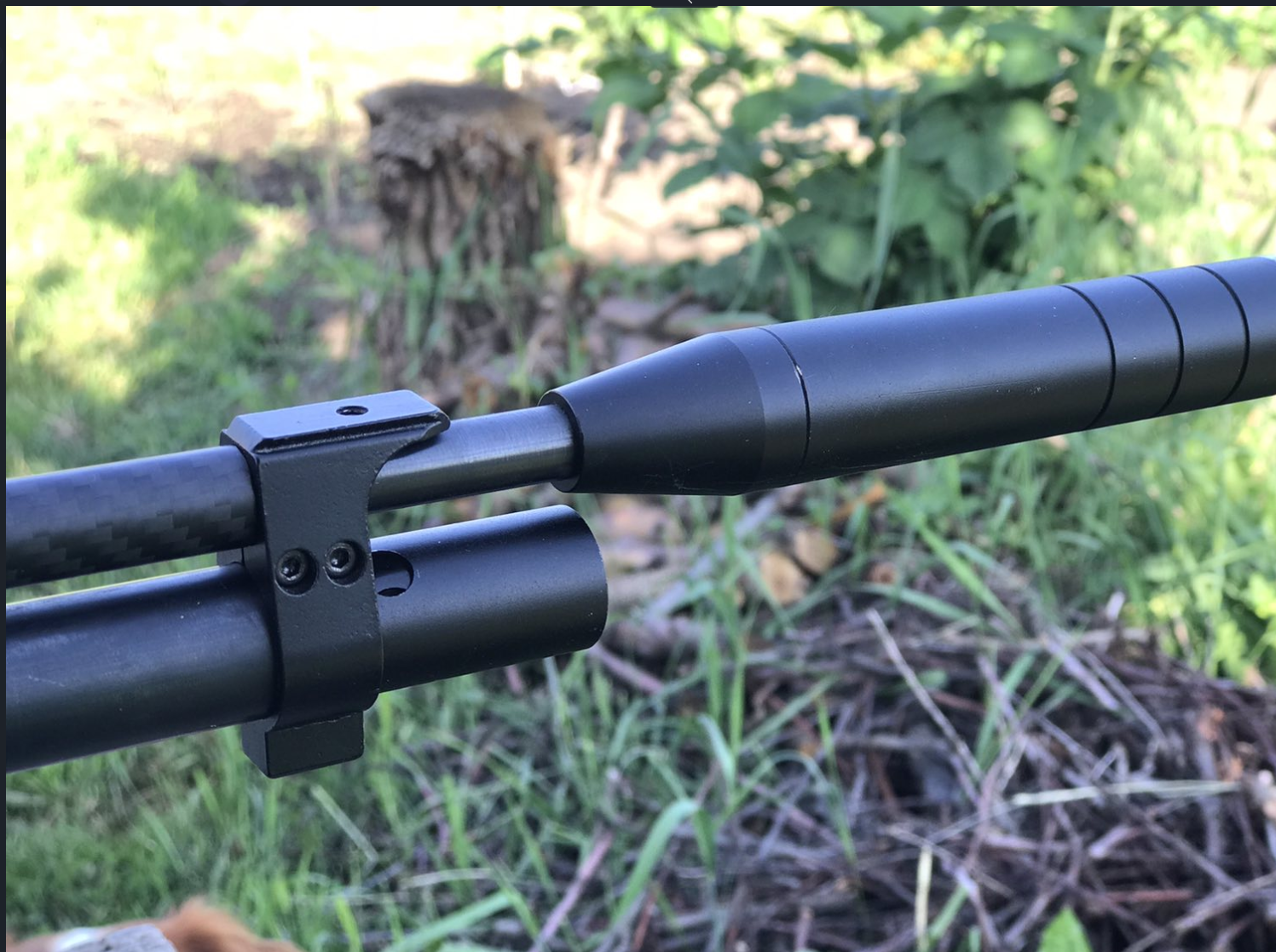

    Поставив на свій PR900 карбонову трубку...замість клею взяв сілікон щоб тримало і заповнити пустоти.
    Коли ставив виявив що між стволом і резервуаром немає симетріїї. Виходить що кінець ствола "дивится" у гору і різниця між початком і кінцем 0,7мм...
    Рідну вісімку нестав розточувати, а поставив в кінець.

  5. Tarick
    Tarick Schütze
    Львів
    Я колись ставив додаткову 8 то, власне коли отак на кінці була, як у вас - купність гірша, садив десь на 10 см глибше купність краща.

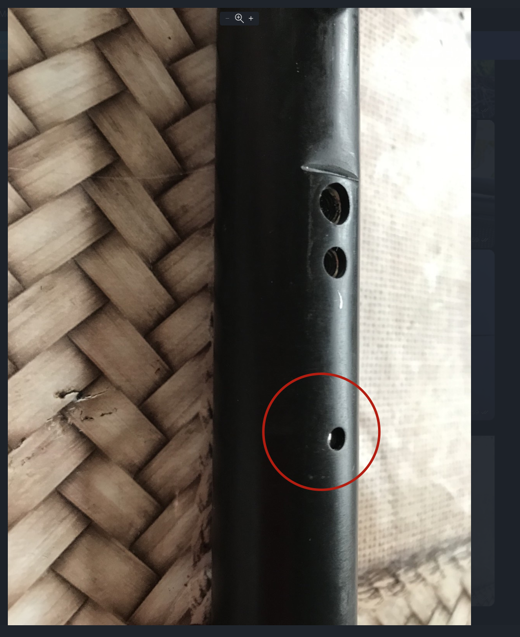

    Хелппппп )))
    Маю таку проблему... пропускає воздух з "дирки"... фото додаю!
    Це резервуар. Чого пропускає неможу зрозуміти!
    "Предісторія"
    Підкрутив пружину- Після пострілу чув що травить воздух з ствола. Повторний постріл - воздух не травив.
    Сьогодні весь воздух вийшов через ствол... розібрав і витянув "редуктор"(забув як ця фігня називається) розкрутив, трохи розтянув пружину і зібрав все назад.
    Воздух травить з "дирки".... думав що кільце "уплотнітельне", але вже поміняв на нове.. ніфіга не допомагає....
    У кого є артемки може підскажете????
  8. jekapulya
    jekapulya Oberschütze
    107
    Запорожье
    Смотрим схему.
    Потом смотрим ударник и пружину. Когда не заряжено он не должен касаться клапана. Ещё, если пережать манометр, то тоже может травить. Манометр ставить только в то положение, в котором он стоял. Нужно больше фото.
  9. MamonT2002
    MamonT2002 Oberschütze
    30
    Центр
    у мене немає манометра
    Положив запчатини так як вони тіпа зібрані.
    от у мене ще остання здогадка- можливо це отвір на редукторі ???
  10. jekapulya
    107
    Запорожье
    "от у мене ще остання здогадка- можливо це отвір на редукторі ???"
    В этом видео можно посмотреть устройство и работу аналогичного редуктора.
  11. MamonT2002
    30
    Центр
    Зробив.
    Розібрав редуктор. Витянув тарілки і біля них найшов одне порване кільце. Замінив і все працює.

  12. sohey
    sohey Stabsgefreiter
    545
    Миколаїв
    Так спочатку було зрозуміло за пошкоджене ушільнення).
