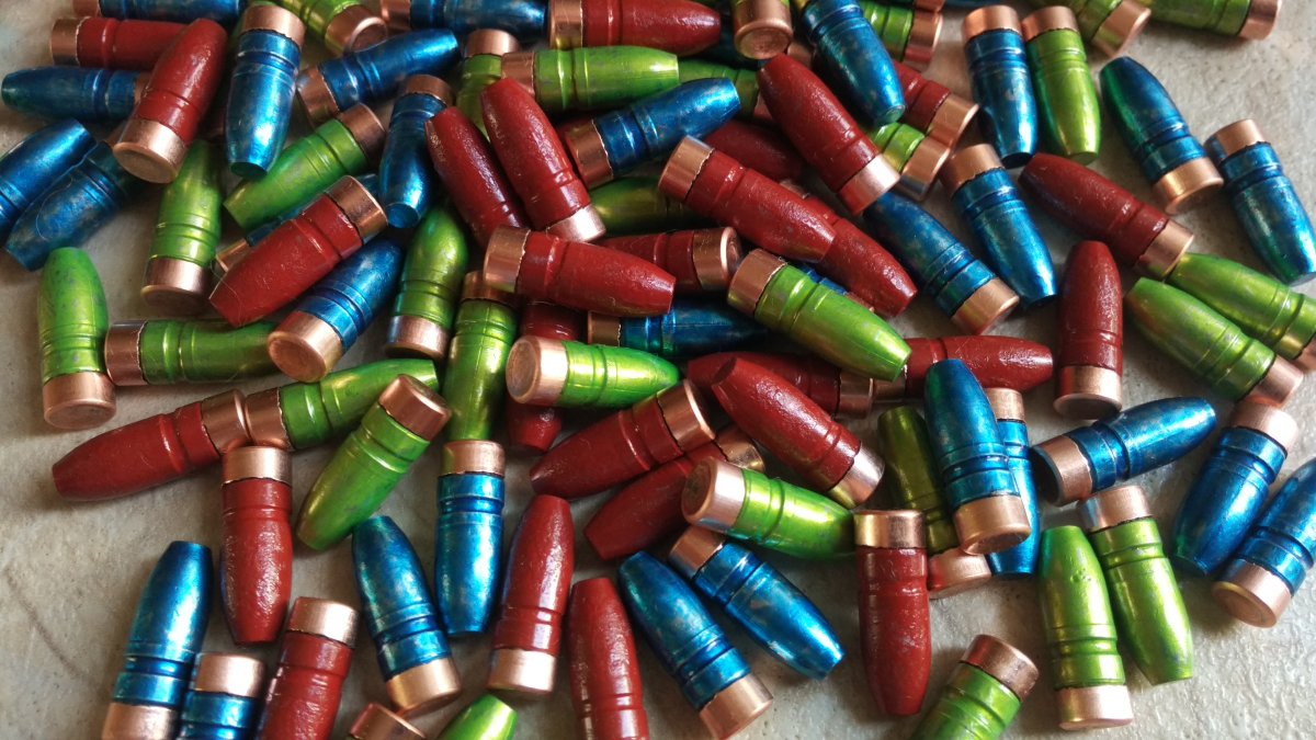

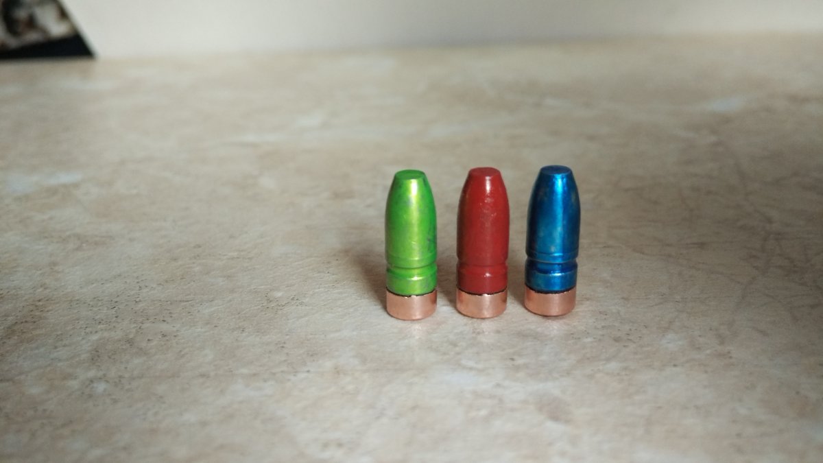

    Куля свинцева з газчеком вага 55gr. калібр 223.
    З полімерним покриттям ціна 1шт.- 10грн.

    Получил пульки,как всегда на высшем уровне!!! Сейчас попробую подогнать ее под программу QuickLOAD и поделюсь изысканиями.

    Пуля очень похожа на пулю Lyman №225415 ее и взял за основу для программы QuickLOAD
    так как в базе программы нет пули LEE №90459 и внес изменения параметров бульки
    Это теория,все покажет предварительный отстрел с разными навесками по четыре патрона.Всем удачи в изысканиях и не забывайте выставлять свои пробы........

    Добрый вечер, пуля прессованная или все таки литая?
    GREMLIN 0013 подобається це.

    Куля лита.

    запустил. Порох ВТ. максимальная скорость 721 м.с. навеска 1,35. Утюгов не было. О куче не скажу, таких целей не было. На 50 м. куда целился, туда и прилетало. Пулю быстрее не разгонял, эта скорость устраивает.
    Наилучшие результаты по точности были на навеске 1,2 г. ВТ. скорости от 599 до 628 м.с., 50 м.
    Для тренировок остановился на навеске 1,3 г. ВТ. скорости от 657 м.с. до 673 м.с.
    В ближайшие 2-3 недели планирую отстрелять на точность.
