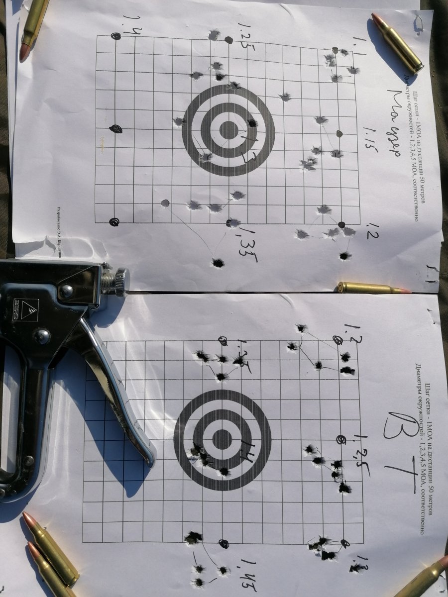

    Тонер: маузер и ВТ коп
    Коал 54
    Ствол 1:9 хром
    Аппарат: Норинко
    Дистанция 50 метров
    GREMLIN 0013, Alex KS та asterlix подобається це.

    у мене,наразі , найкучніше іде при наважці 1,4-1,405 Lovex . coal 5.44. легкий крімп. в районі 2 МоА кнопка ссі400 ствол 1:9 20" чорний.
    поки закінчились кульки)),ще побавлюсь з крімпом , Соаl і заміню кнопку на фіочі
    Alex KS, GREMLIN 0013 та Fatt подобається це.

    При отстреле смотрите на скорость. Если разбежность 2-3 м.с а куча не собирается то играйтесь с глубиной посадки пули. По кримповке, лично я на полуавтомате заметил что кримпование ухудшает результат. Пули очень хорошие , главное подобрать скорость, глубину посадки и навеску..)

    розширюю дульце під свицеву кулю, потім мусово крімп. замовив нову крімповочну матрицю від реддінг(бо унівесальена не добре крімпує), думаю буде результат. на 308-му ,після такого, було замітне покращення . до 1 МОА

    халк Stabsgefreiter
    239
    1 минута на 100м ? Это не очень хороший результат) Кримповкой и у меня так летело, минута на 65м. После отказа от кримповки вышло 1см на сотку.( это 308калибр)

    я в дорозі. наразі моя фузея стріляє краще від мене:beer:
    а кулька адекватна, запросто розганяється до 900.
    коли навчусь стріляти то ще порівняю як зміщується стп оболочка - полімер
